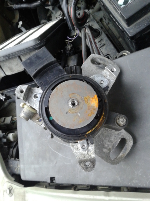

Od dłuższego czasu szukam całego aparatu zapłonowego do Mazdy Millenii 2.5l V6 (170km) w wersji USA, po lifcie. Posiada ktoś może na sprzedaż taki aparat?
Sprawa jest taka, że po naprawie uszczelek pod głowicami, mechanik idiota chyba wbił ten aparat młotkiem, co poskutkowało złamaniem bolca w cewce. Samej cewki nie da się wymienić, bo gwint, na którym jest założony talerz modułu jest po prostu rozbity na boki i demontaż jest niemożliwy. Podczas jazdy silnik często gwałtownie traci moc. Już 2 razy przygryzłem sobie język i mam tego serdecznie dość. Jest w stanie mi ktoś pomóc?
Dołączam zdjęcie aparatu.
P.S. Mazda stoi za 9tys. na otomoto... może ktoś chce ją przygarnąć?
Jasiek_sugaR
Postprzez ProboszczV6 » 10 mar 2013, 11:29
Podaj symbol z aparatu zapłonowego, jest opisany na cewce, z tego co widzę cewka jest wymienialna, tylko trzeba magika który to zrobi, koszt takiej cewki jak masz to około 170zł jak pamiętam, identyczna bedzie w aparacie kf34.
