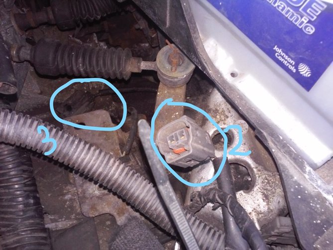

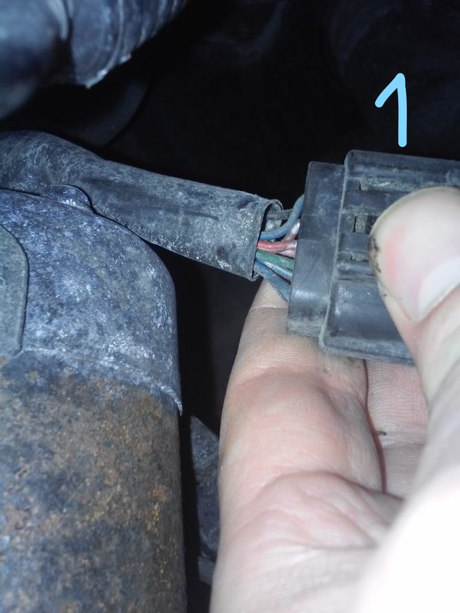

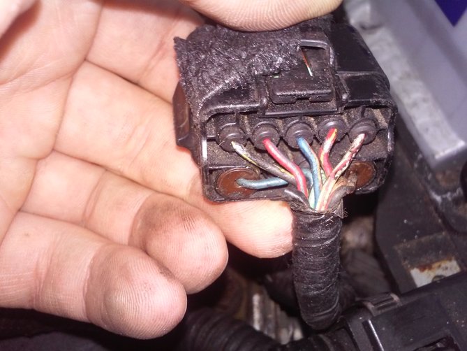

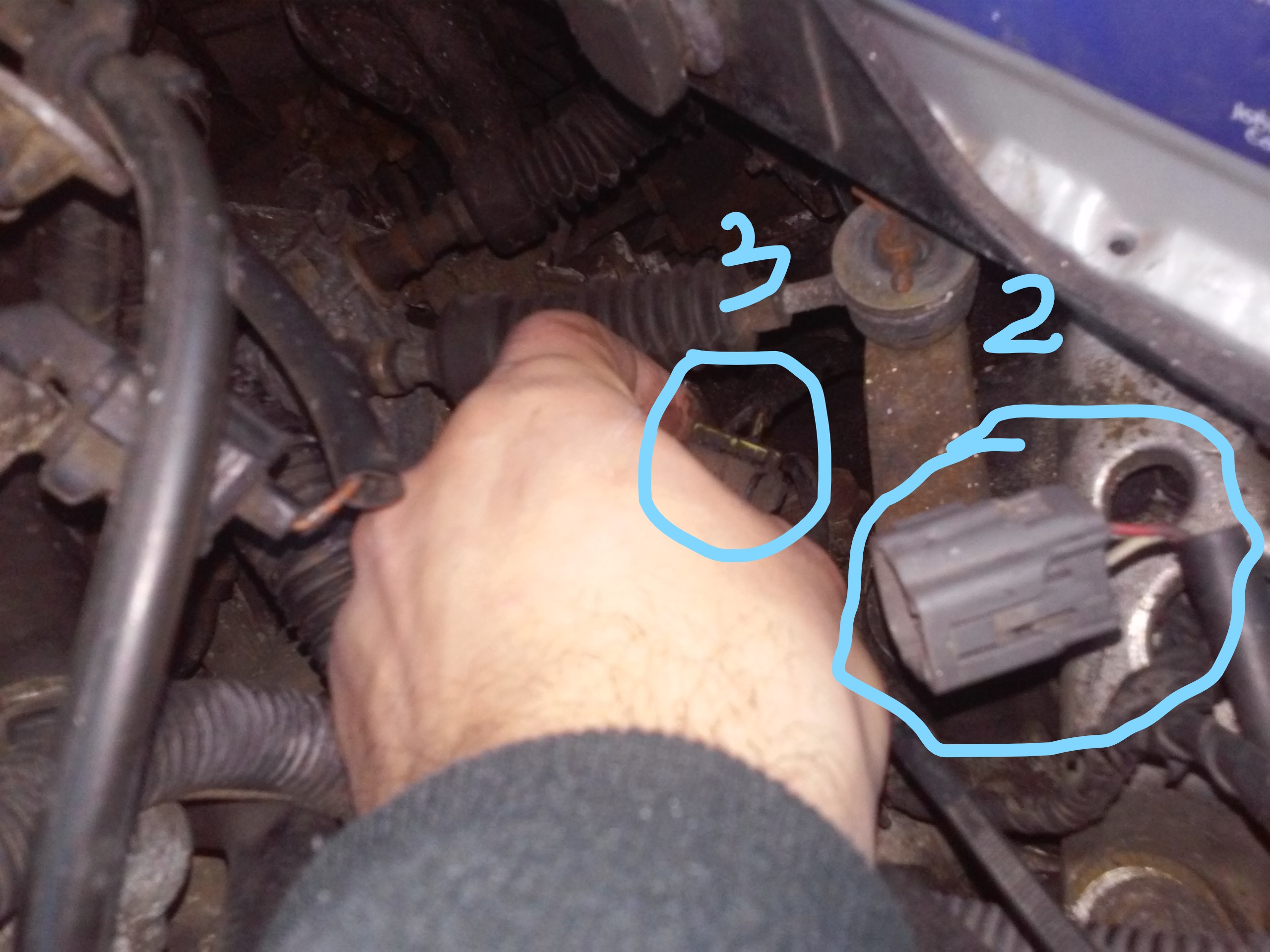

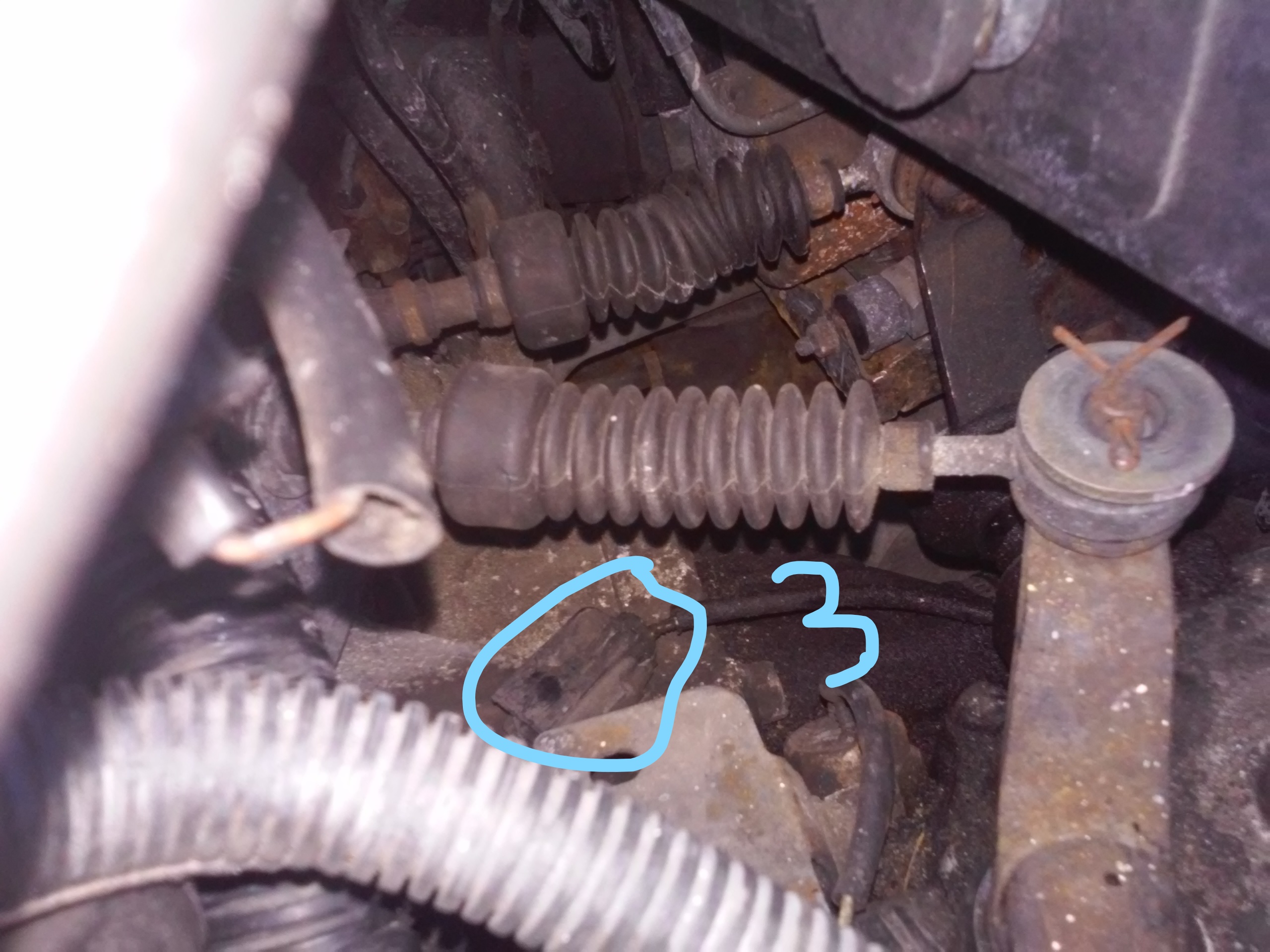

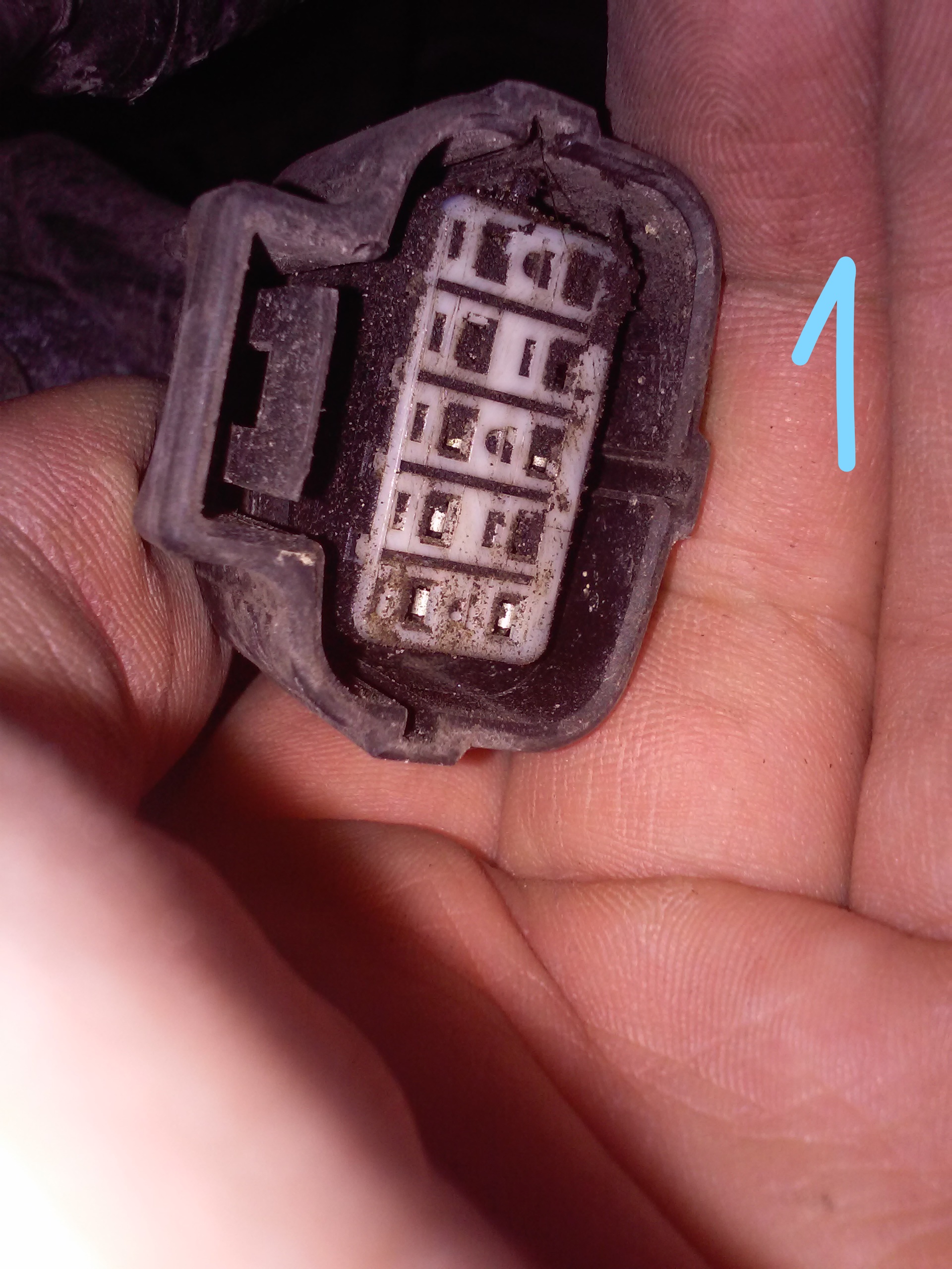

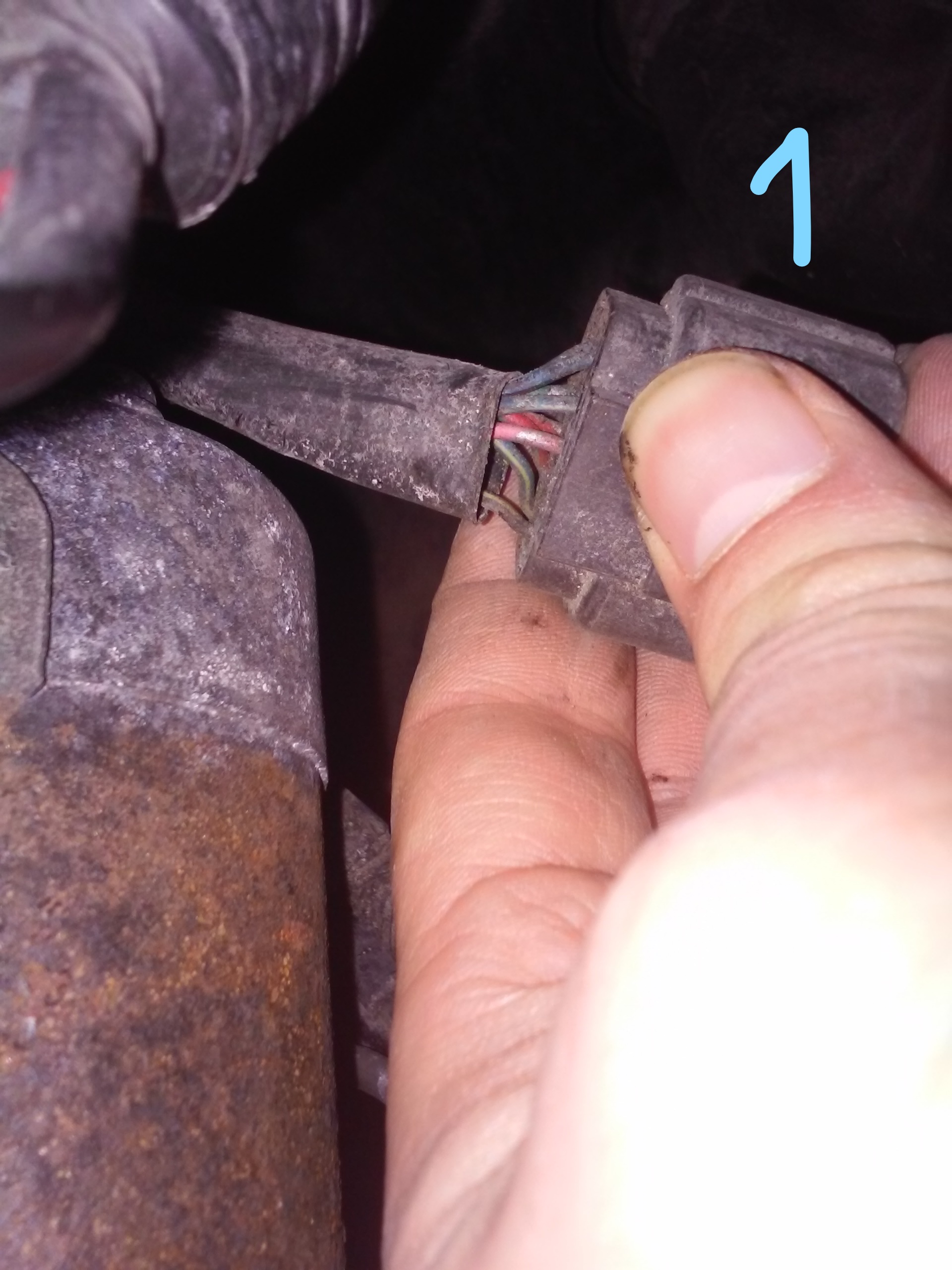

Postprzez easy_rider » 16 lut 2017, 20:37
Podjąłem pierwsze kroki w kierunku uruchomienia tempomatu. Niestety nie udało mi się zlokalizować kostki takiej jak u Ciebie z pomarańczowym plastikiem. Znalazłem kostkę na 10 pinów pokazana na zdjęciu w załącznikach. na zdjęciach to kostka z nr 1. zrobiłem też zdjęcia kolorów przewodów. Znalazłem również dwie inne kostki wiszące sobie beztrosko w najlepsze nr 2 i 3. podejrzewam że również od skrzyni. Czy kostka nr 1 to ta w którą mam się wpiąć? Nie mogę znaleźć też tej zworki. Podaj proszę lepsze współrzędne <nauka>

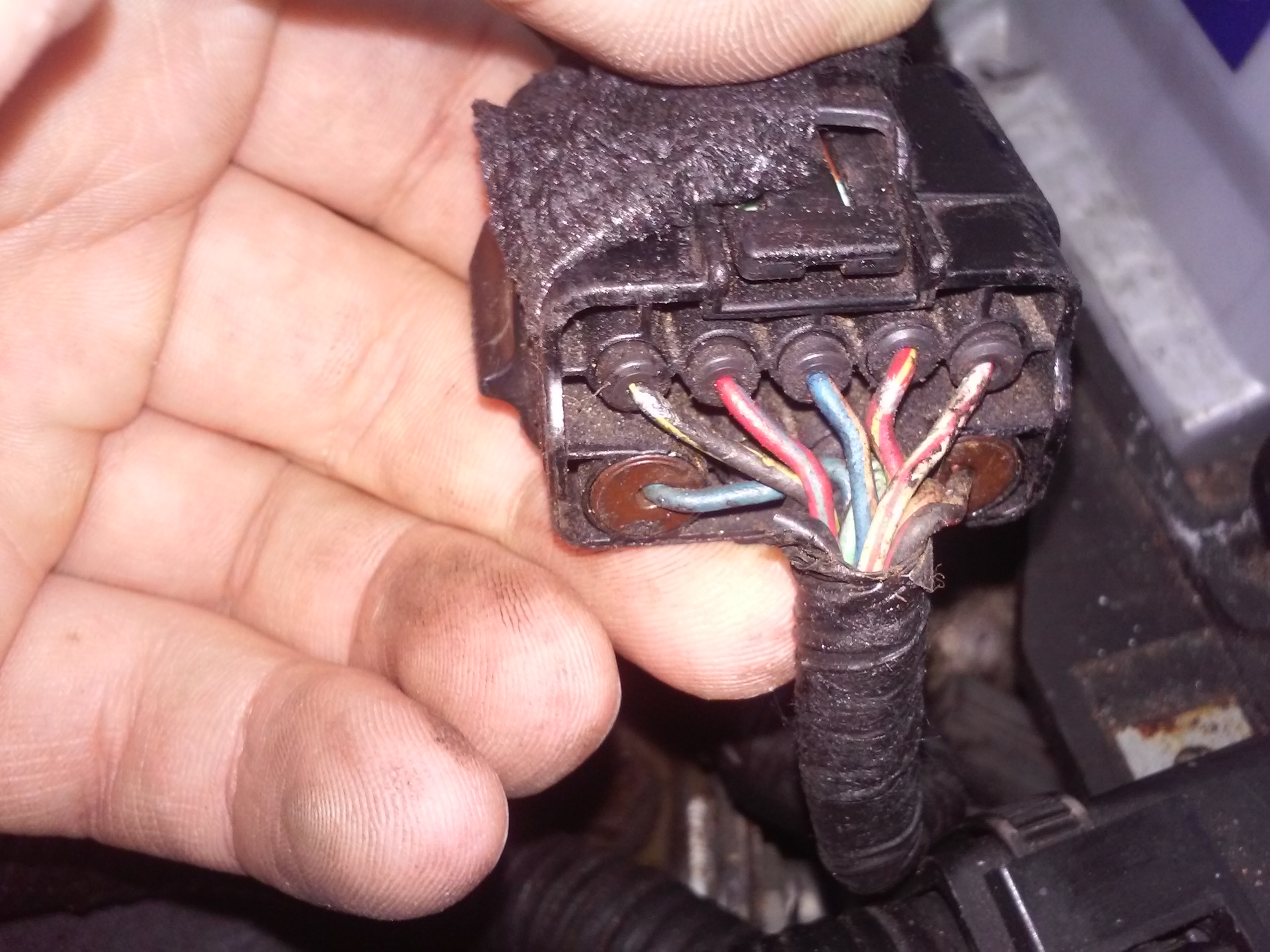

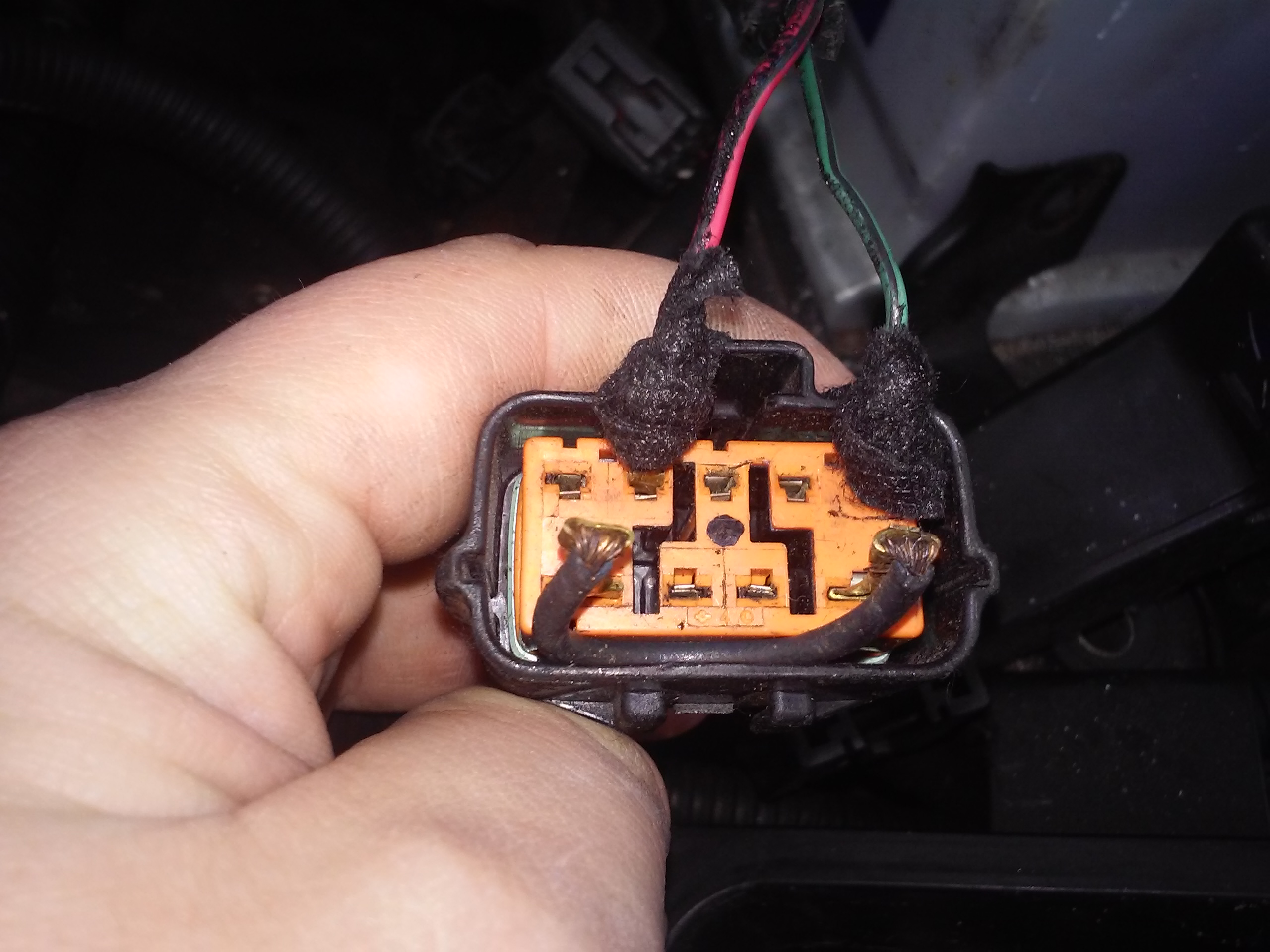

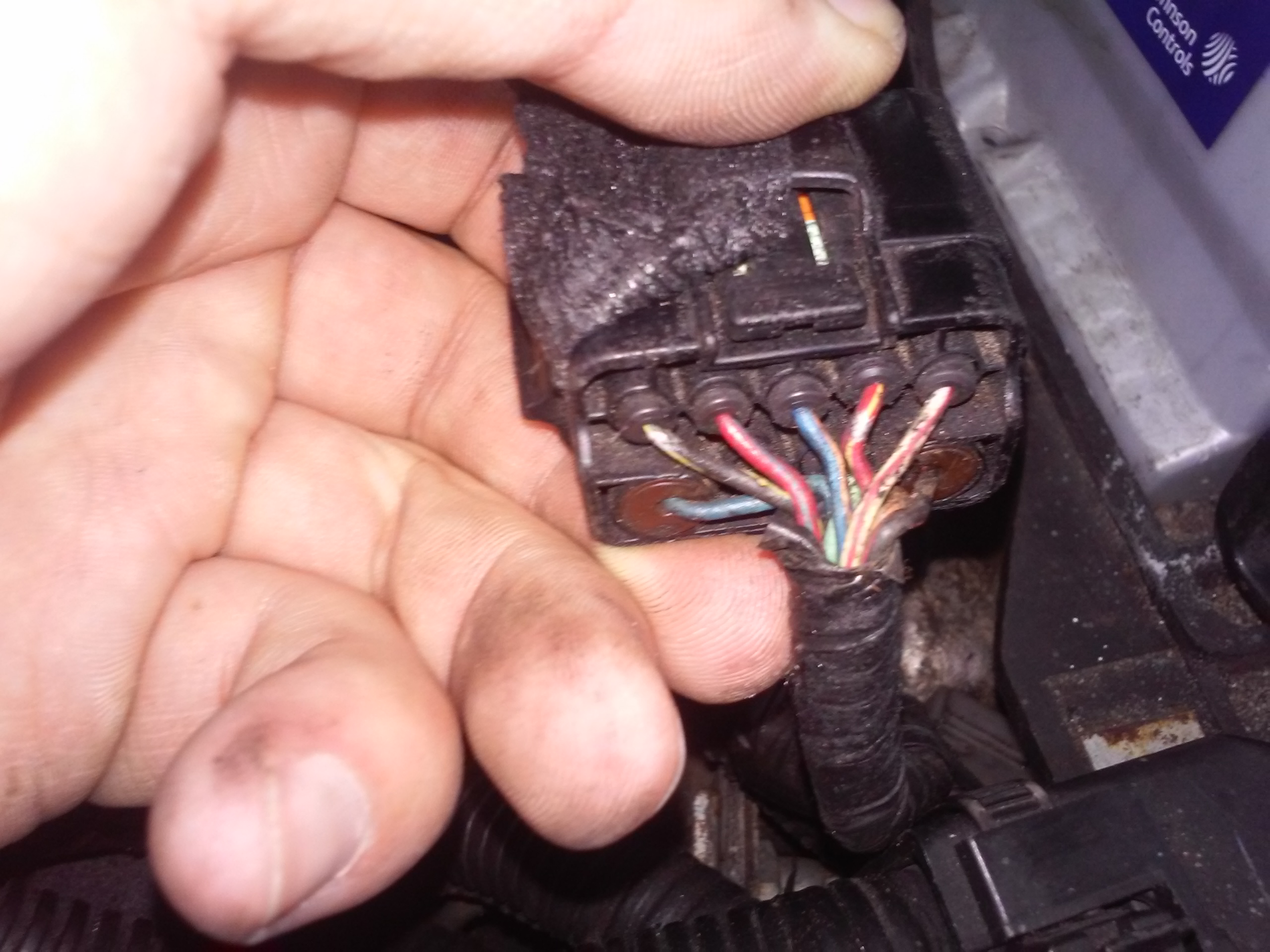

Postprzez easy_rider » 18 lut 2017, 14:27

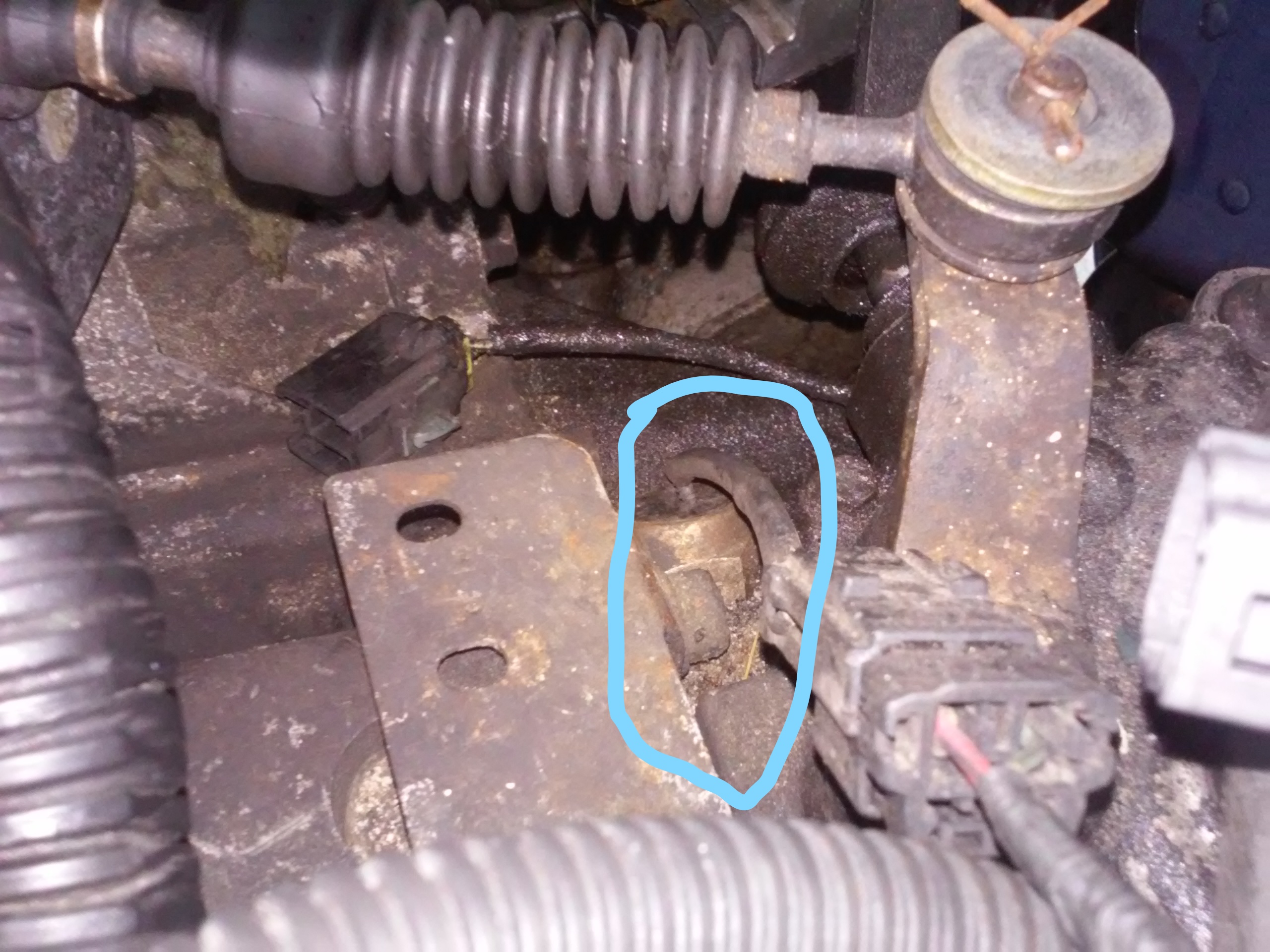

Po drugim podejściu znalazłem właściwą kostkę. <faja>jest kolizja oznaczeń kolorów kabli. Będę wdzięczny za opis który pin przekaźnika wpiąć w które pole kostki bo po kolorkach nie dojdę. Jest też zworka jak mówiłeś ale dodatkowo jest wpięty też jakiś czujnik od czego on jest? Mam go zostawić wpięty?
Niebieską pętelką zaznaczyłem czujnik który jest wpięty w pomarańczową kostkę za pomocą przewodów zielono-czarny i czerwono-czarny.

Postprzez Kociak500 » 18 lut 2017, 19:05
Pin 30 do niebieskiego
Pin 87a do czarno czerwonego
Pin 87 do czerwono żółtego
Resztę tak jak w opisie na poprzedniej stronie
Zworke usunąć oczywiście
U mnie nie ma żadnego czujnika więc nie powiem ci od czego on jest Musiał bys go lepiej pokazać
Możliwe że od wstecznego ale to tylko takie zgadywanie Możesz odłączyć na próbę i zobaczyć

Postprzez easy_rider » 19 lut 2017, 10:53
Dzięki za wskazówki. Nie chcę czegoś zjarać. Z pinem 87 będę miał problem bo w kostce jest już zajęty właśnie przez jeden przewód od wspomnianego czujnika. Ale tak jak mówisz postaram się trochę po testować. Dzięki jeszcze raz.

Postprzez Kociak500 » 19 lut 2017, 12:35
Nie musisz koniecznie do tego pinu podłączyć Możesz do któregos obok Te piny odpowiadają biegom w skrzyni jeden jest od pozycji D dalej od S R itd obojętnie który Pin wybierzesz byle tylko nie ten który odpowiada za bieg wsteczny Niestety ale nie wiem który to jest kabel u ciebie także jak po podłączeniu zapali ci się światło wsteczne to znaczy że musisz zmienić pin

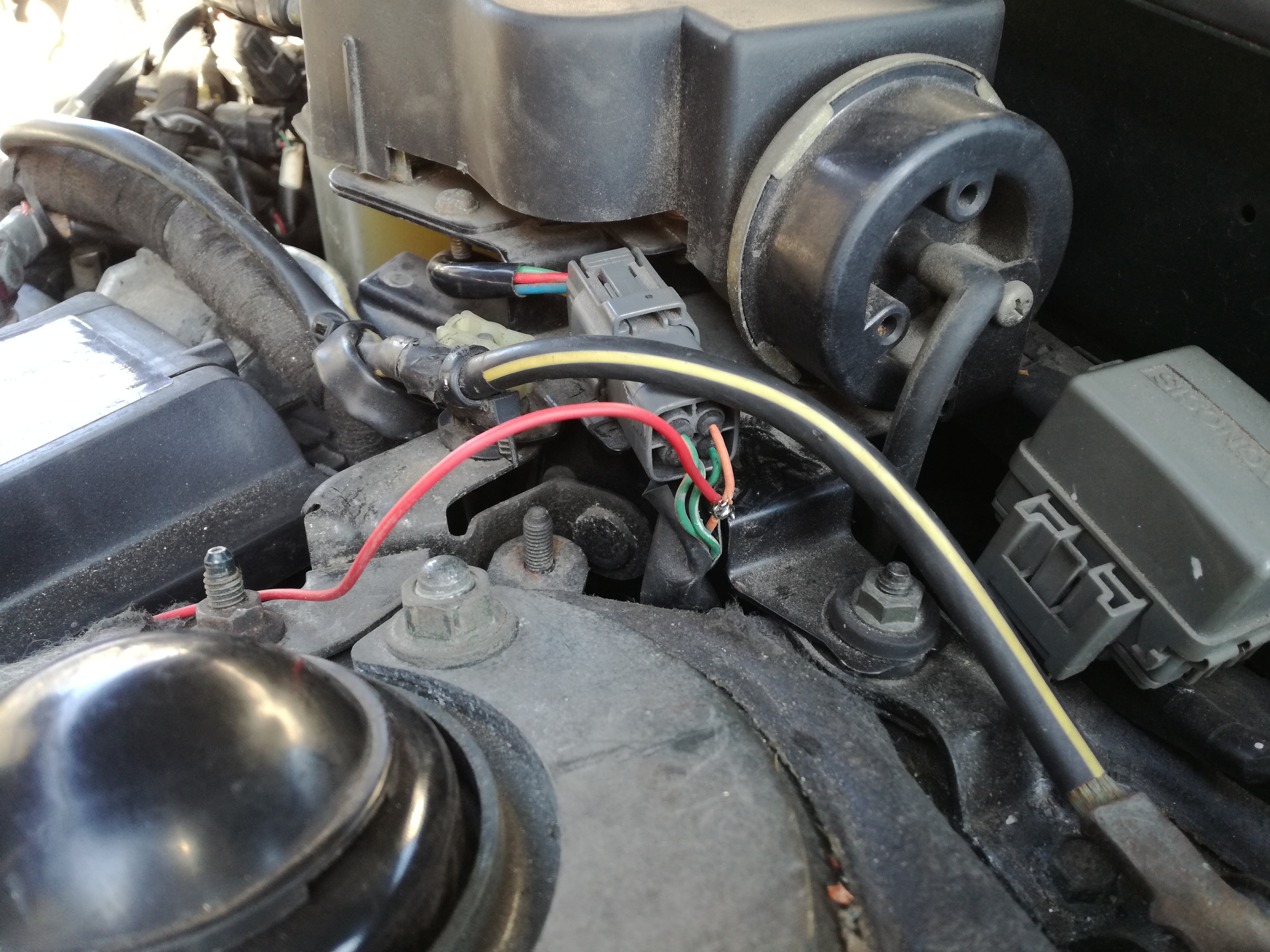

Postprzez gienkozaur » 4 mar 2017, 14:20
Dzięki Ci Dobry Człowieku <spoko>
U mnie też działa, przekaźnik za 5,50 zł -rewelacja.
A jeśli chodzi o przerywanie pracy tempomatu sprzęgłem, (to nie sprawdzałem) ale dublowanie przerywacza hamulcowego pewnie nie byłoby najlepszym pomysłem, bo mogłyby się stopy świecić przy wysprzęglaniu :| .
Ale można przerwać układ zasilający, między wspomnianym niżej na zdjęciu źródłem zasilania, a przekaźnikiem, poprowadzić dwa przewody do przerywacza przy geju(coby się cenzory poprawności z UE nie czepiały <dupa> ) sprzęgła (który do tej pory zbędny, ale na szczęście Maliniak mi go dał przy przekładce <spoko> ). I tu się pojawił mały problem, ów przerywacz działa odwrotnie niż potrzeba, czyli wciśnięty gej zamyka układ, a przecież ma być zamknięty i podawać prąd na przekaźnik na puszczonym sprzęgle <co?> . Więc trzeba go rozebrać i powyginać blaszki tak, by ten pierścień na plastykowym trzonku stykał się z nimi "niżej" niż fabrycznie.
Po takim zabiegu Tempomat działa jak dawniej....(w przedliftowym manualu) <jupi>
Jeszcze raz Chwała Ci Kociak500 <spoko>
Prąd proponuje zajumać z tego pomarańczowego przewodu zasilającego mechanizm tempomatu. Pojawia się tam po wciśnięciu Cruise Main, czyli akurat kiedy trzeba ;)
