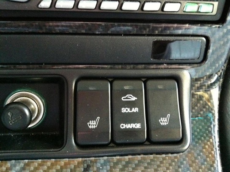

Mam pytanie, a nigdzie nie mogę znaleźć nic na ten temat. Chodzi o dach solarny w X9 w wersji z millerem. Może ktoś opisać jak on dokładnie działa, mam u siebie taki przycisk, i nie bardzo go kminię.
Domyślam się, że charge to ładowanie akumulatora z dachu, ale czy mam rację i jaką funkcję pełni przycisk po załączeniu w drugą stronę???

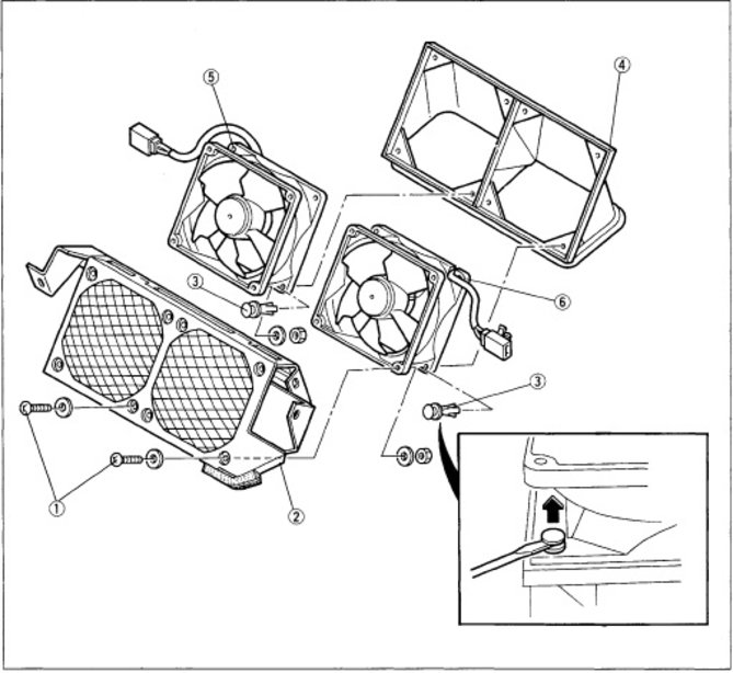

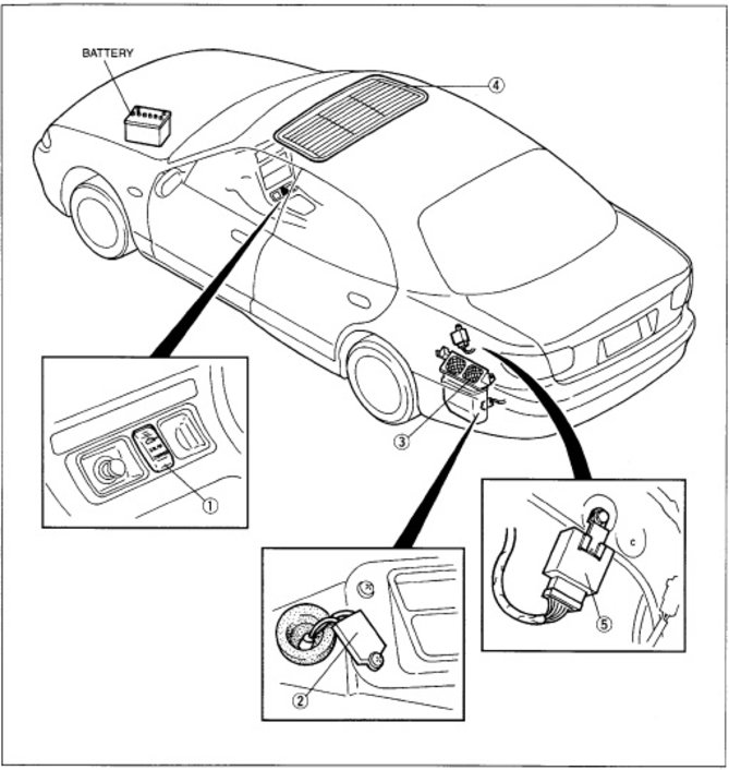

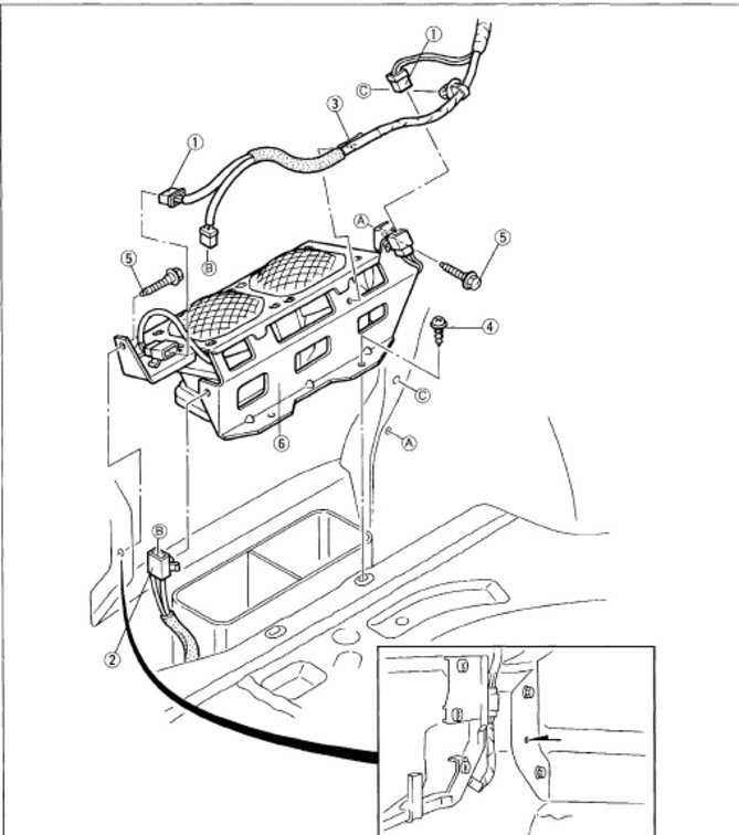

Charge to jest ładowanie, a ten samochodzik ze strzałką to była druga opcja czyli wentylacja jeśli w aucie było za ciepło. W bagażniku we wnęce po lewej stronie były wentylatory które się załączały i wentylowały auto.
Takie coś jak poniżej:

czyli, żeby czerpać jakąś korzyść z dachu, to przycisk musi być non stop w pozycji charge.

Korzyści są zawsze, w zimie ładowanie akumulatora a w lecie wentylacja wnętrza w słoneczne upalne dni, przez co nie wchodzisz do auta jak na patelnię...
