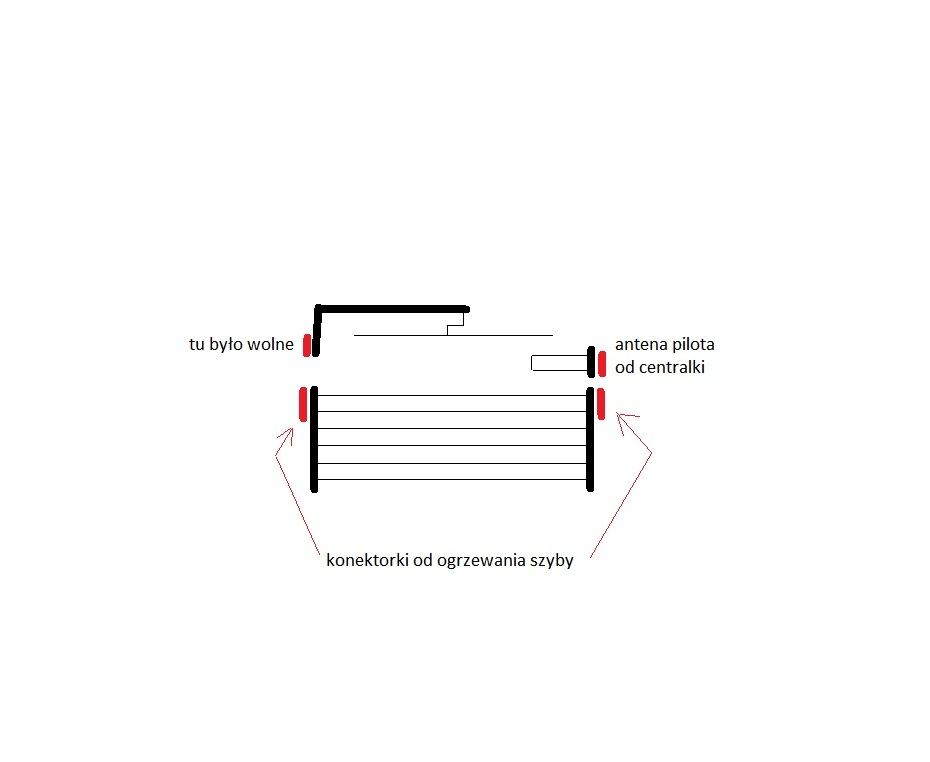

Jako że mam zdemontowane tylne boczki przy szybie zauważyłem że oprócz ogrzewania szyby znajduje się tam coś więcej. Antena od pilota do centralki OK, ale jeden konektorek był wolny więc postanowiłem stestować pomysł podłączenia tam anteny od radia. I tak idąc tym tropem, najpierw podłączyłem na krótko kabelkiem, znalazłem stację której nie łapie schowana antena klasyczna a wiem że taka stacja jest. Po podłączeniu tej "anteny" w szybie radio łapało tą stację automatycznie przy przewijaniu częstotliwości. Zrobiłem normalny kabel antenowy pozostały po mojej byłej 323F BA gdzie z jednej strony jest gniazdo a z drugiej wtyczka którą obciąłem. Wewnętrzny drucik zaizolowałem, a oplot zewnętrzny przylutowałem do wsuwki. Podłączyłem i działa. wyszukuje prawie wszystkie stacje w okolicy. Wiadomo że zwykła antena łapie więcej bo jest wyżej, ale tak przynajmniej nie muszę jej w ogóle wysuwać.
Poniżej schematyczny obrazek który wykonałem w fotoszopie marki paint. Czy u was też tak to wygląda? Jędrzej, czy w milleni masz taki sam układ tych pasków czy jest inaczej??

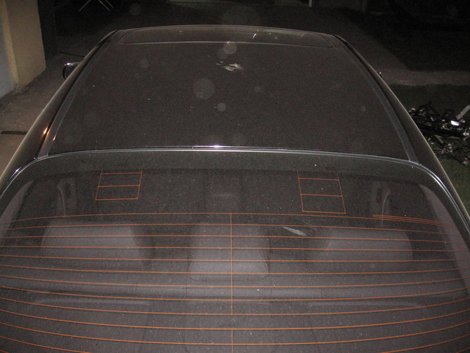

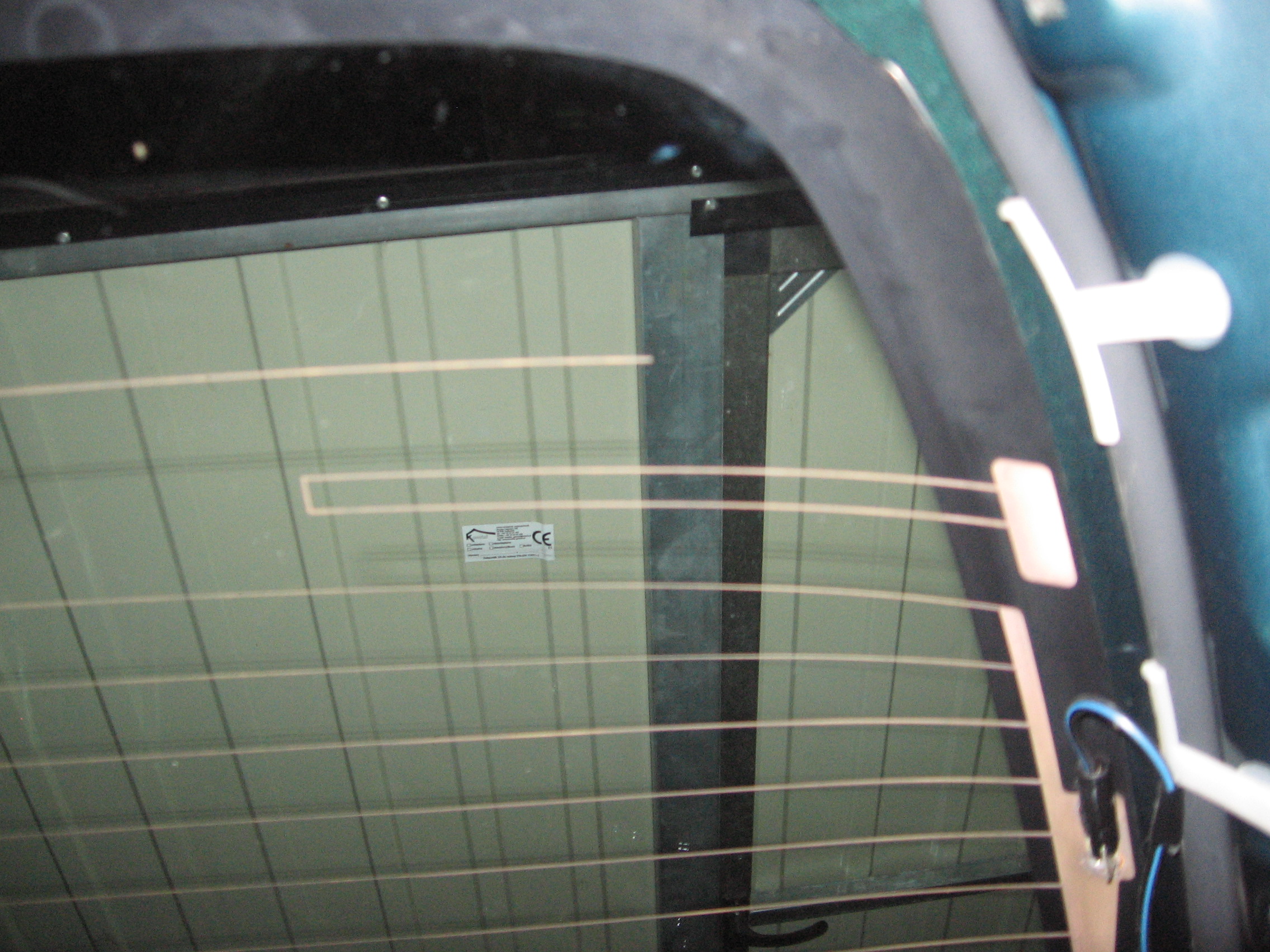

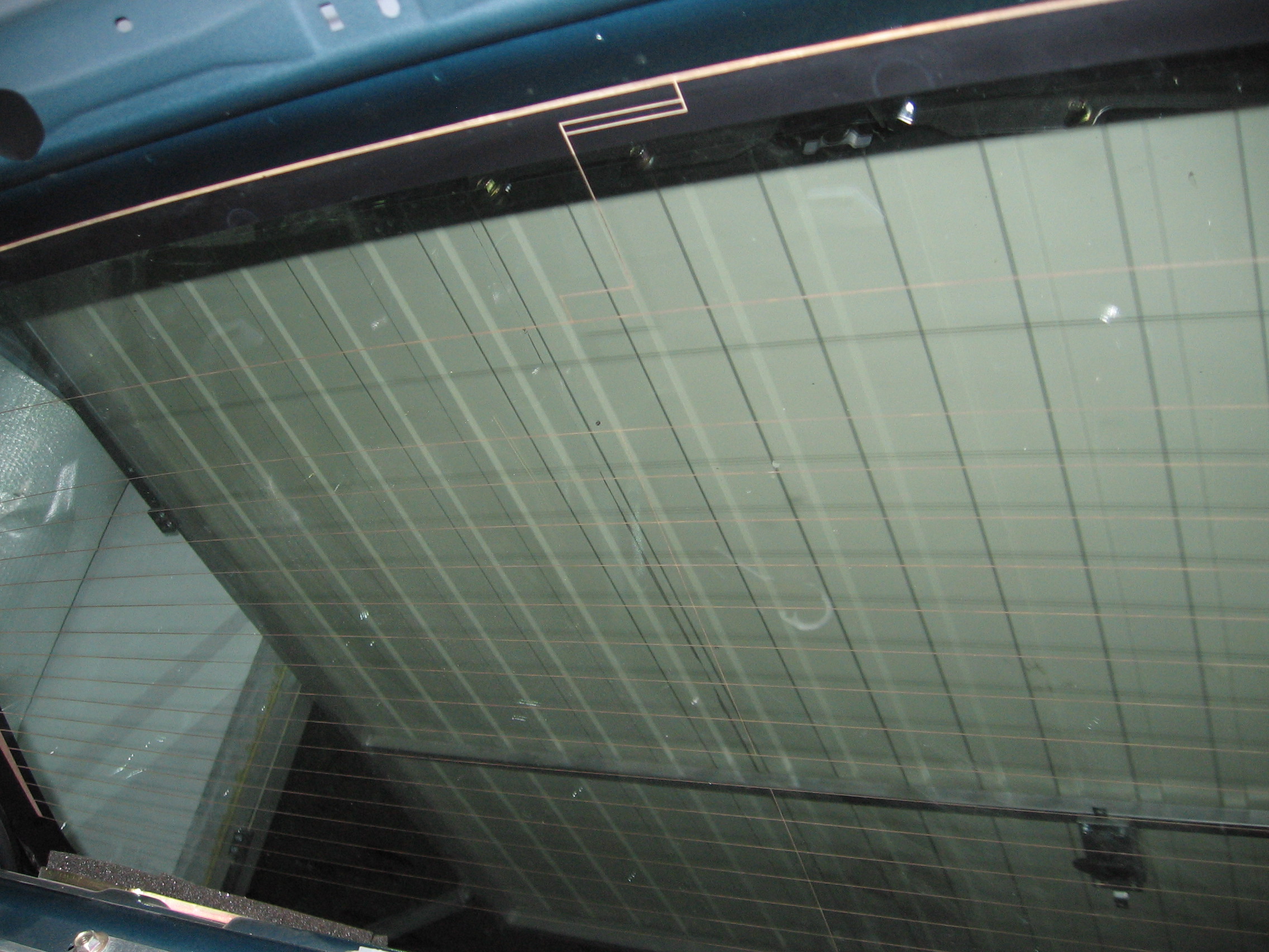

Postprzez jedrzej07 » 23 paź 2015, 06:48
U mnie jest inny układ. Poniżej fotka mojej szyby
A jeszcze niżej szyby z X9 poliftowego (od wewnątrz)

Postprzez Majk500 » 23 paź 2015, 07:35
No to ja mam tak jak te fotki z X9 z tym że tutaj wygląda jakby ta antenta od pilota nie miala konektorka. I czy ten pasek na samej górze ma konektor? W tej szybie co wstawiłeś?
