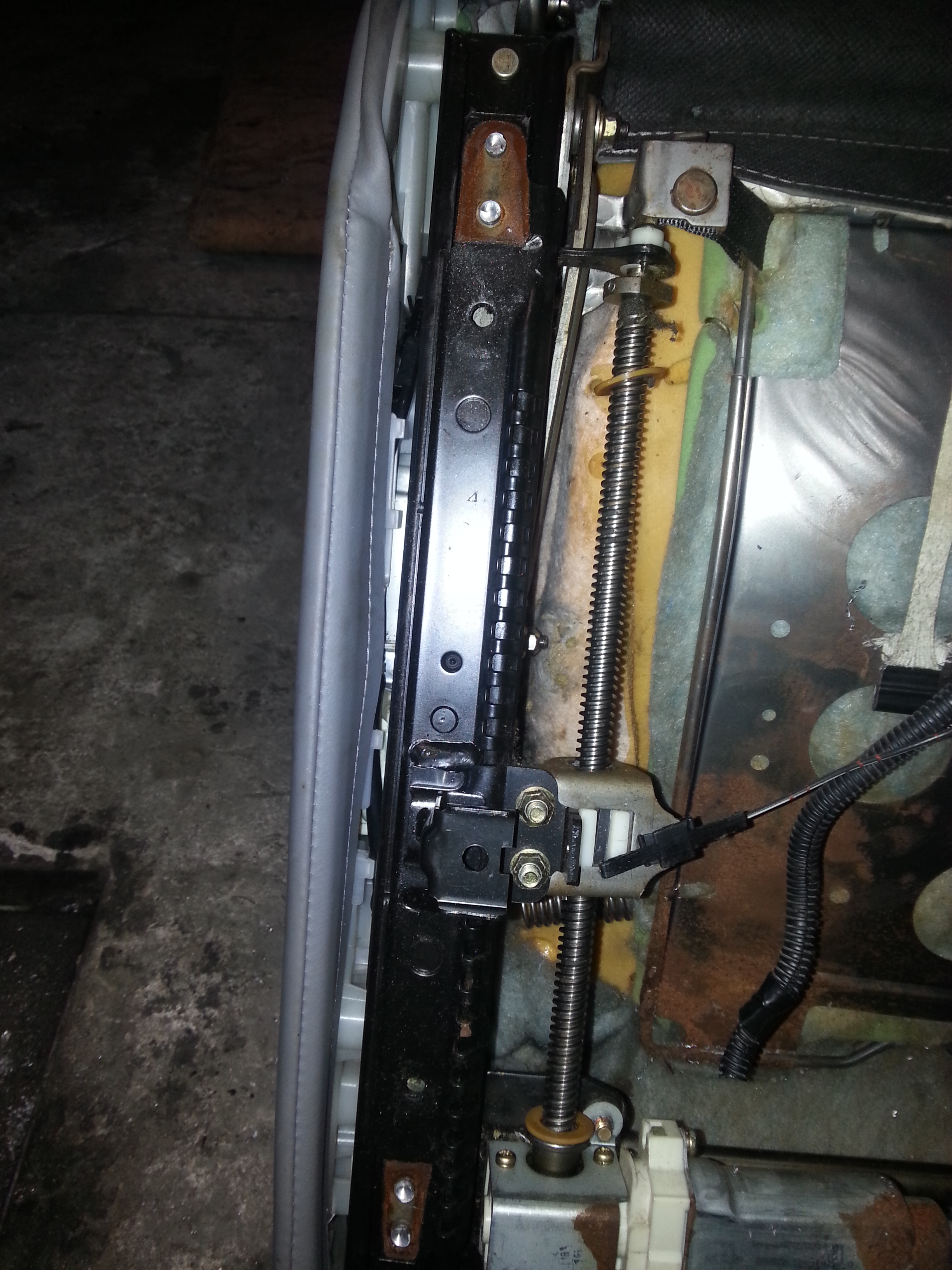

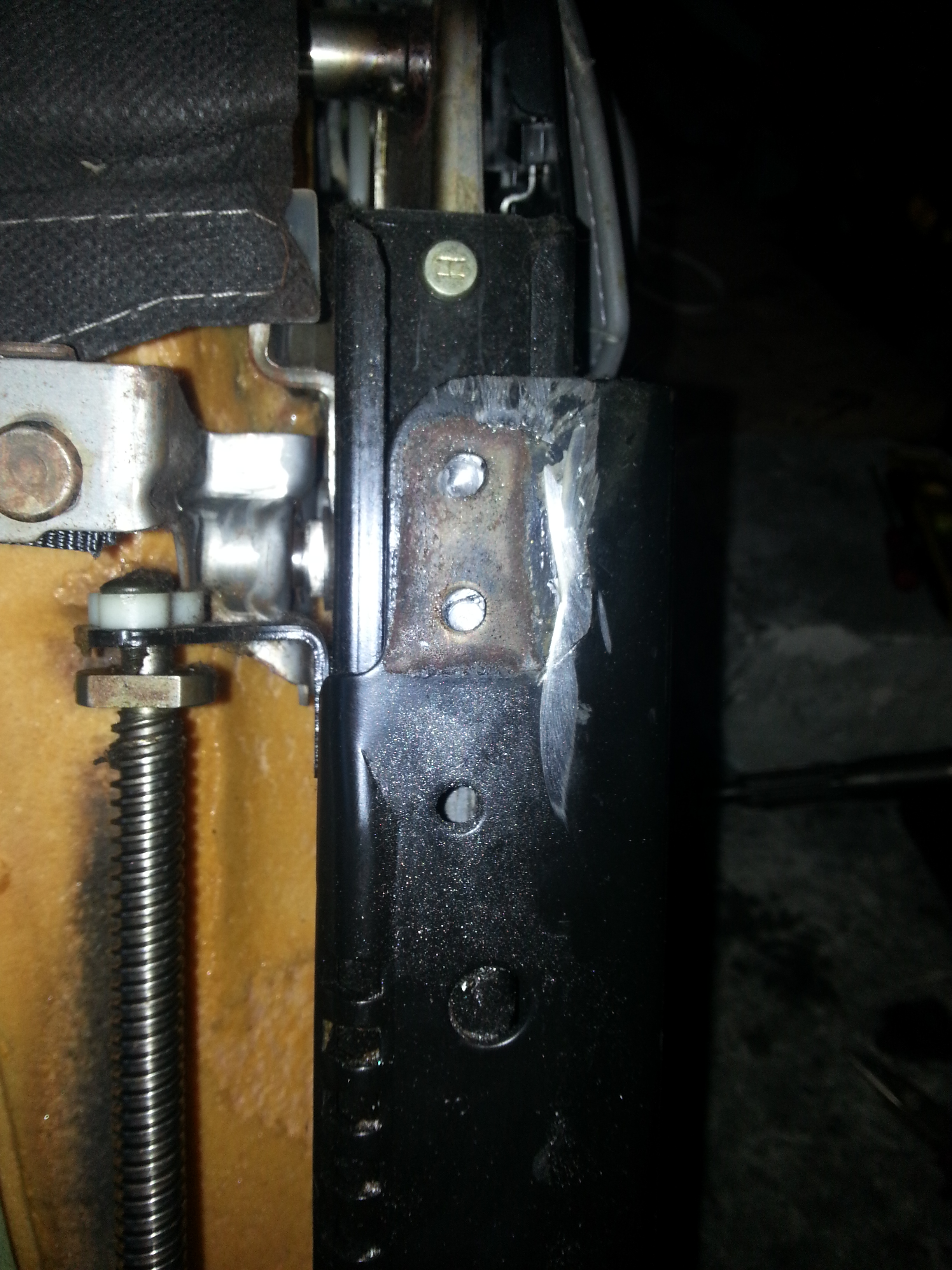

Fotel zamontowany trzeba rozwiercać nity i zamieniać mocowania oraz wiercić nowe otwory na tylne mocowanie fitele musi być rozstaw 340mm, oraz trzeba z lewj strony zrobić podwyższenie lewej prowadnicy oraz przełożyć zapięcie pasa bezpieczeństwa.Poza tym fotel od M6 jest troszke wyższy i ma większą regulacjr wysokosci i posuwu.Tył zostaje szary a wygodnie ma być mi z przodu a tyle co dalem za dwa fotele to jak za darmo,a po najwazniesze to jest X dla mnie nie na sprzedaż .

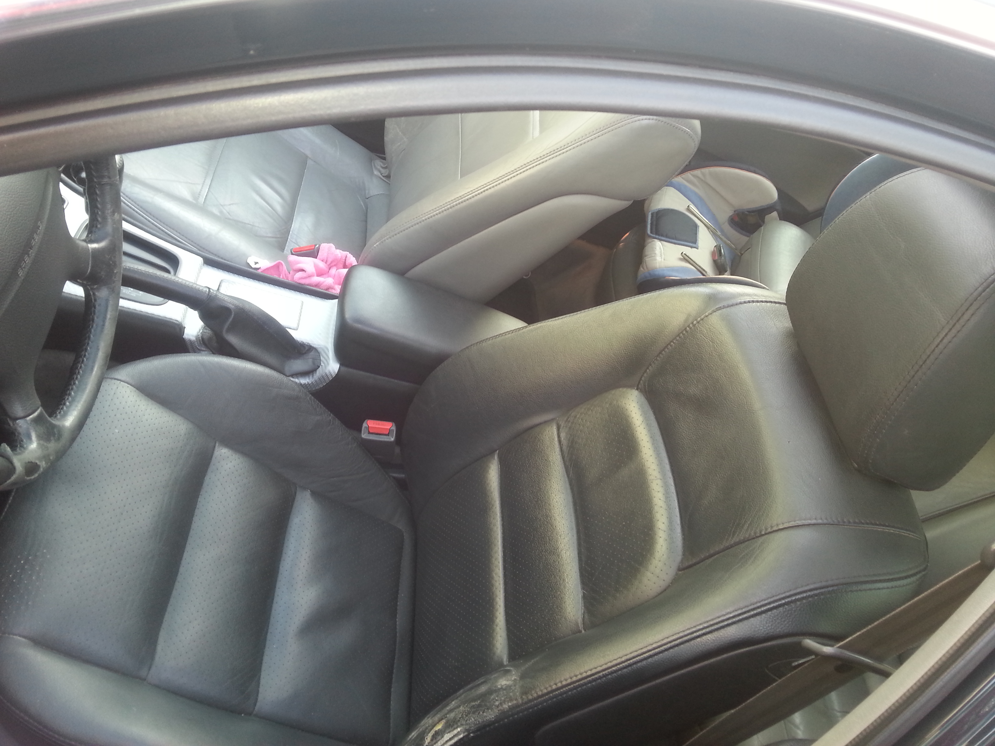

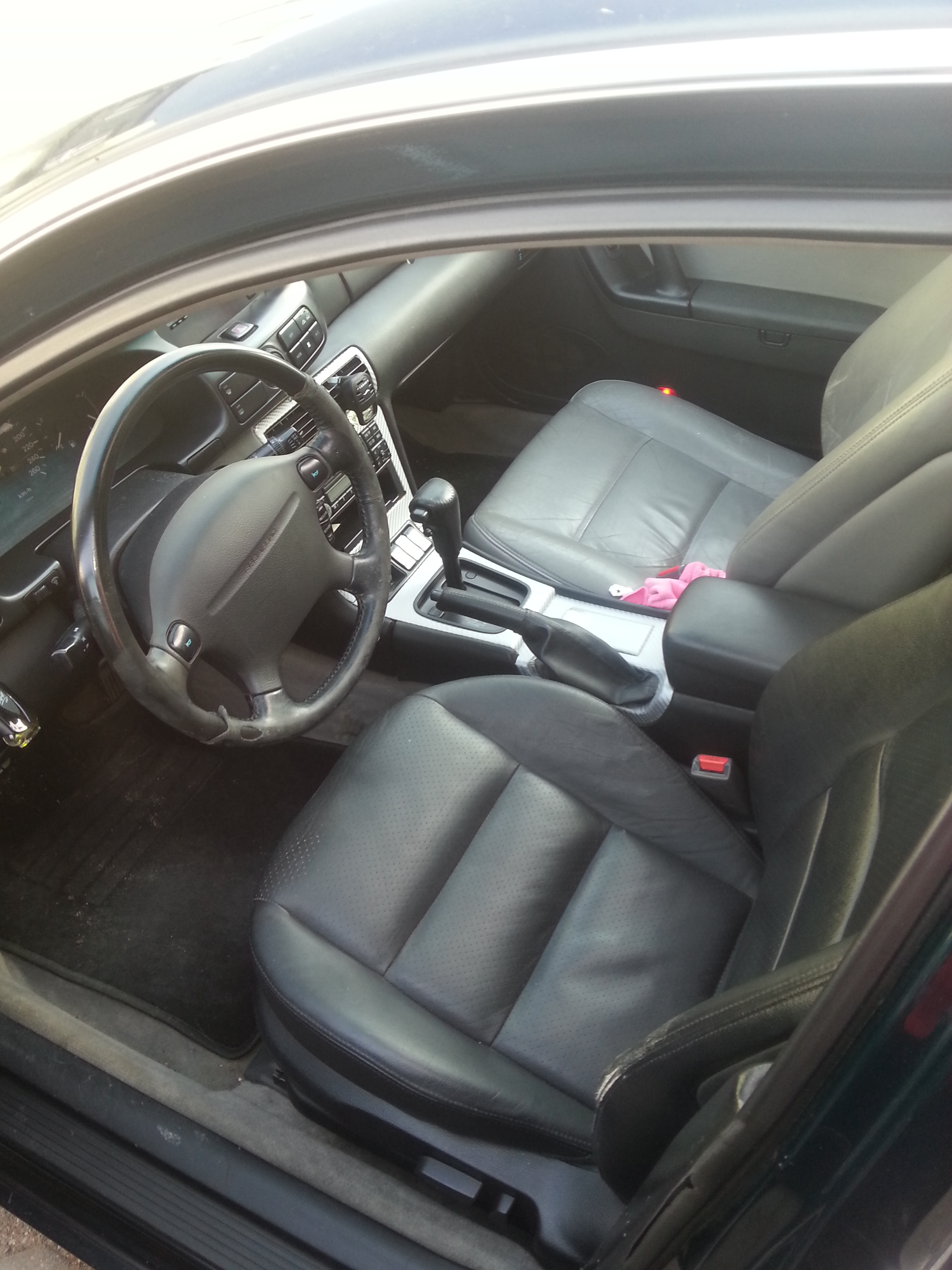

Postprzez tygrys36 » 22 lut 2015, 14:39
wrzucę kilka fotek
Jest troszkę zabawy ale jak dla mnie jest to wygodnieszy fotel terz bedzie kolej na wymianę pasażera.

Co do tylnej kanapy...a jak by ją zafarbował ??
