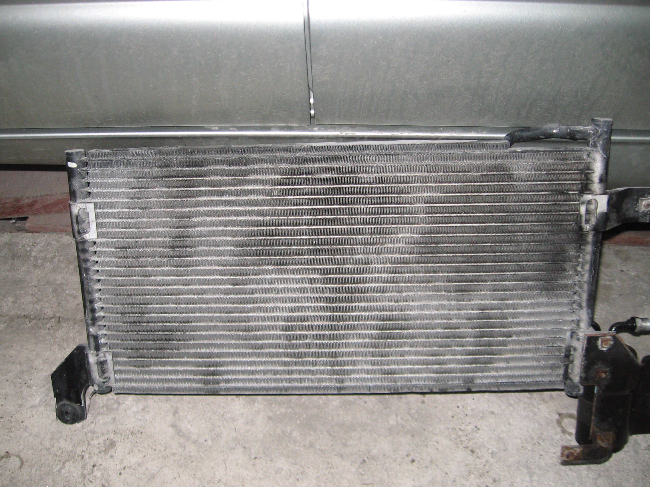

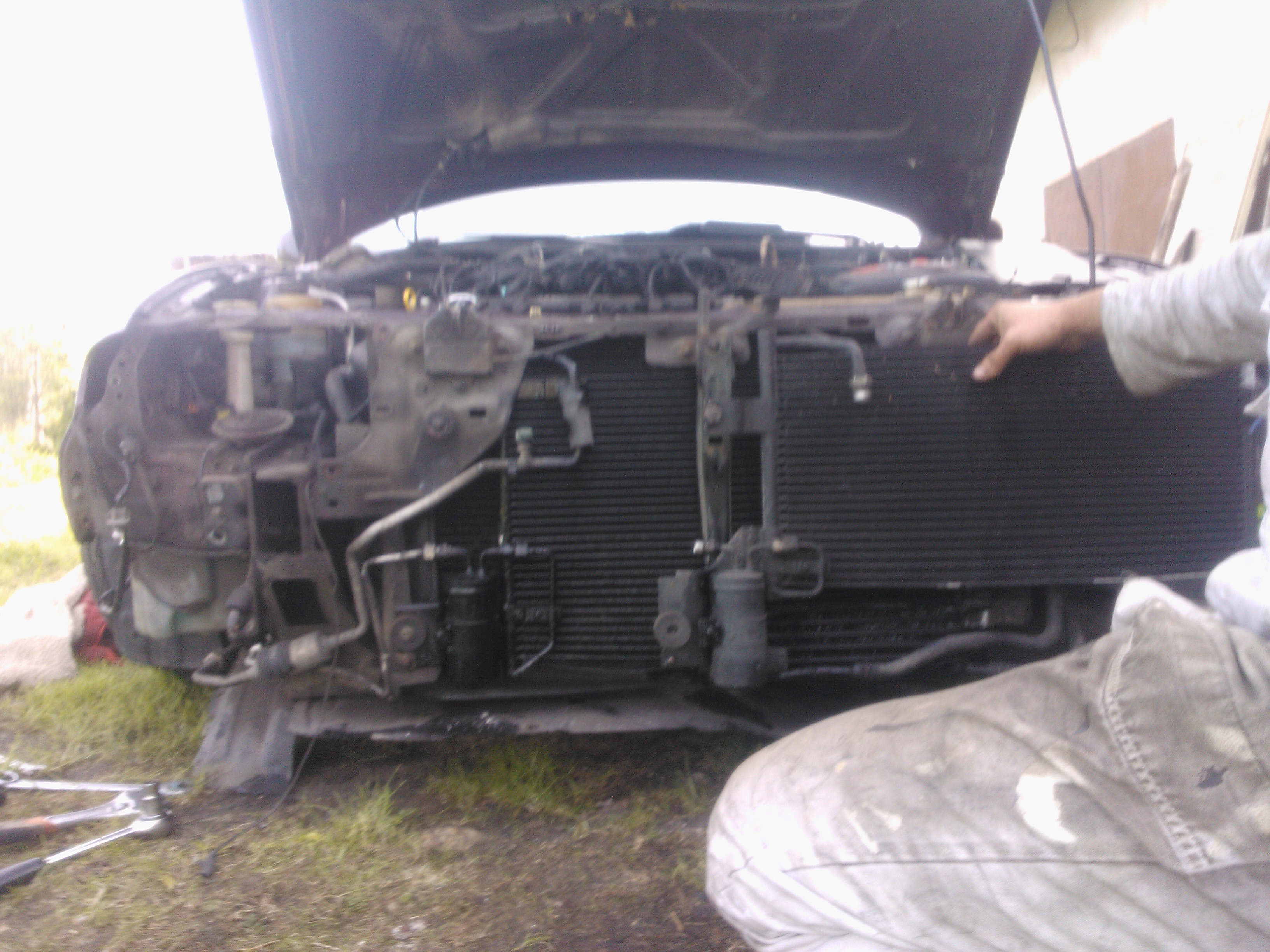

Witam, po wielkich bojach udało się usprawnić klimatyzację. Mój model jest przedliftowy, nie wiem jak później to wyglądało, ale są 2 wersje chłodnic, standard i powiększona. U mnie występowała standard (po numerze vin w carspeedzie).
Wymiary samego radiatora 560x360x16 mm. Ja podpasowałem od audi A3 po 2003 roku lub golf V. Nowy zamiennik firmy AC plus kosztował 220 zł. Do tego zmiana wszystkich 4 mocowań plus przeróbka rurek, zastosowano także węże elastyczne. Generalnie najlepiej ściągnąć zderzak, bo na założonym zakładanie chłodnicy, przymierzanie itd nie jest za przyjemne (pocięta skóra dłoni) :) Przeróbka mnie kosztowała 150 zł plus za założenie 100 zł. To dlatego że tyle facet rzeźbił z wkładaniem itd. Potem nabicie. Jak na razie mrozi zobaczymy ile to potrzyma, jak się posypie na pewno dam znać.

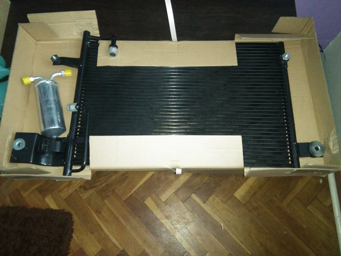

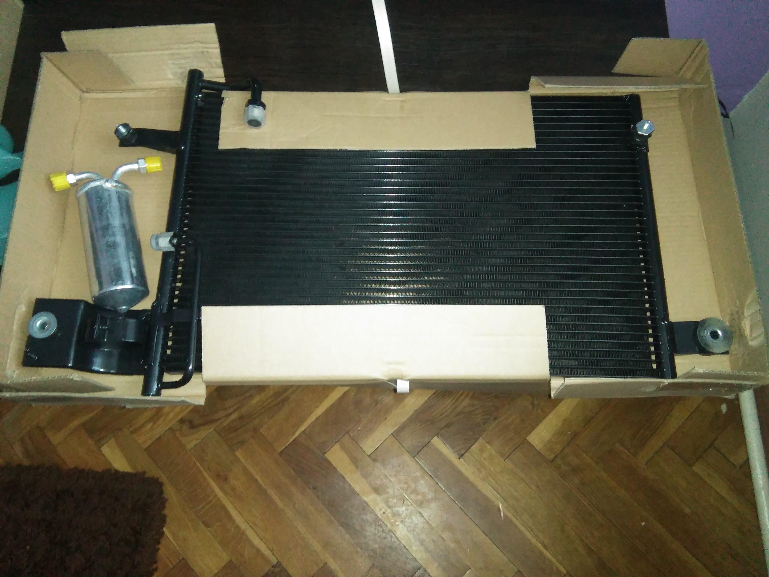

Witam. Oto zamiennik chłodnicy klimatyzacji wraz z osuszaczem, ściągnięte ze stanów. Mam nadzieje, że wszystko będzie pasować.
Chłodnica z osuszaczem.

Postprzez jedrzej07 » 17 mar 2017, 13:46
Nie wiem jak jest dokładnie w przedlifcie ale w polifcie chłodnica jest ciut inna. Wymiary dokładnie nie wiem, ale EU mają mocowanie przygotowane do chłodniczki oleju ASB po lewej przy osuszaczu i rurka jakoś inaczej leży.
Do porównania niżej chłodnica od polifta europejskiego.
Ile Cię kosztowała?

Postprzez niedzwiadek833 » 17 mar 2017, 13:52
Razem ze wszystkim 850, chłodnica z osuszaczem.

Postprzez Tomas2000 » 24 maja 2017, 11:32
Ta chłodnica wygląda jak z wersji MT tam nie było chłodnicy oleju w skrzyni ale za to była większa chłodnica od klimy.

Postprzez jedrzej07 » 24 maja 2017, 11:46
Możliwe, że od manualnej też pasuje. W każdym razie na pewno to jest od Millenii (w końcu kupiona w USA) bo u mnie jest taka sama. A Millenia też nie miała chłodniczki oleju
