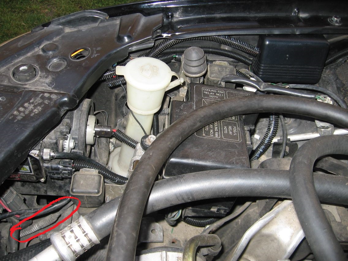

Postprzez jedrzej07 » 13 maja 2014, 07:03
Zgadza się, dokładnie w tym miejscu znajduje się wtyczka, między lampą, zbiornikiem płynu spryskiwaczy i przekaźnikiem klimy.
Jeśli się nie mylę to na fotce poniżej zaznaczyłem przewód który idzie do czujnika

Postprzez ClassicCarCreations » 7 cze 2014, 15:00
Dzięki, podłączony i działa!! Kostka była owinięta izolacją wiec był wymontowany specjalnie :)
