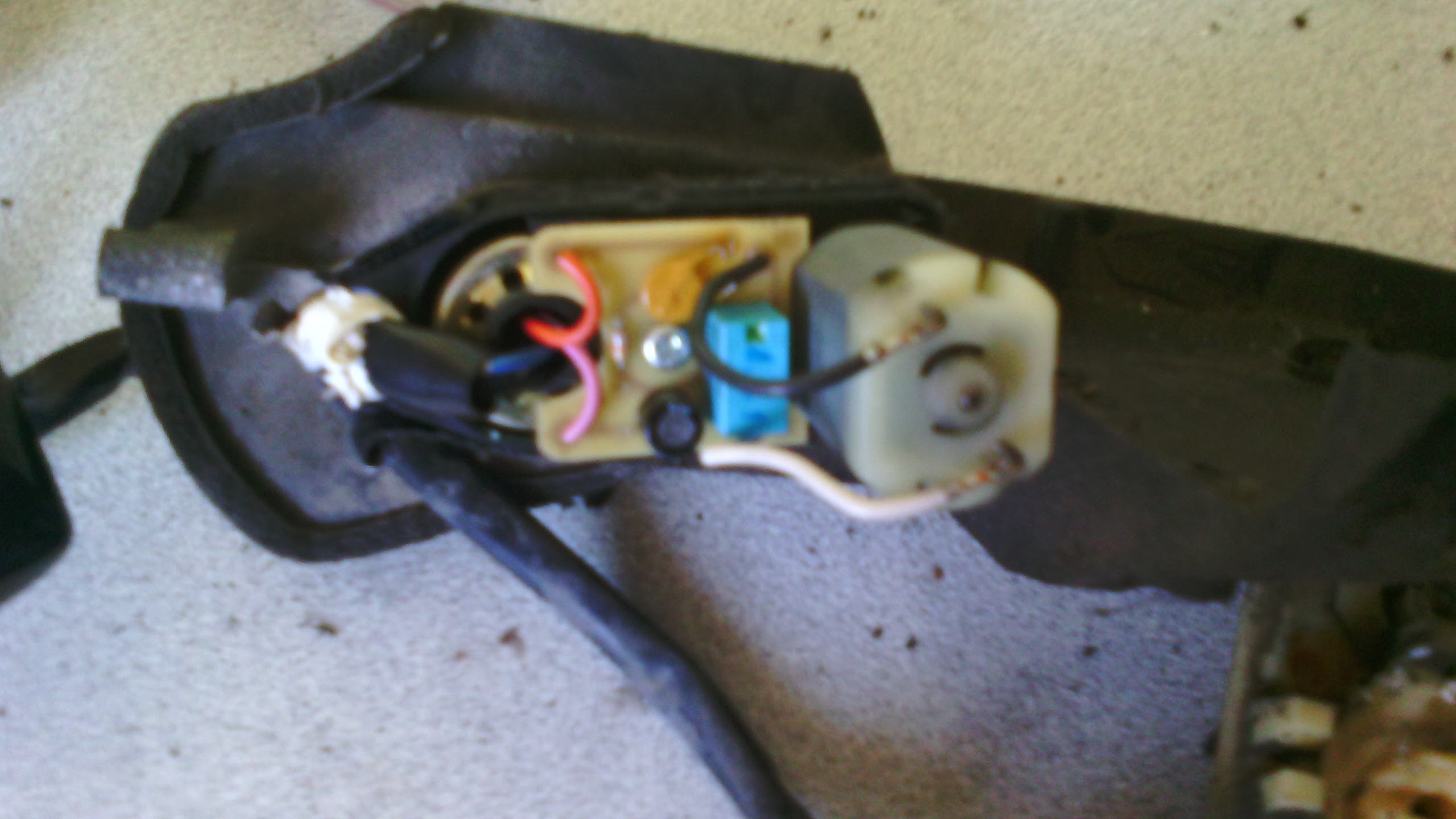

Najpierw podgrzewany całą otoczkę aby można było zdjąć wkład lusterka ,następnie odkrecamy śrubę by można było rozmontować lusterko
Następnie rozpinamy wtyczkę podgrzewania lusterka i wyjmujemy go.Następnie odkrecamy 3 śruby trzymające obudowę oraz 3 śruby znajdujące się pod spodem i jedna śrubę z boku widoczna po odkreceniu tych 3 od spodu

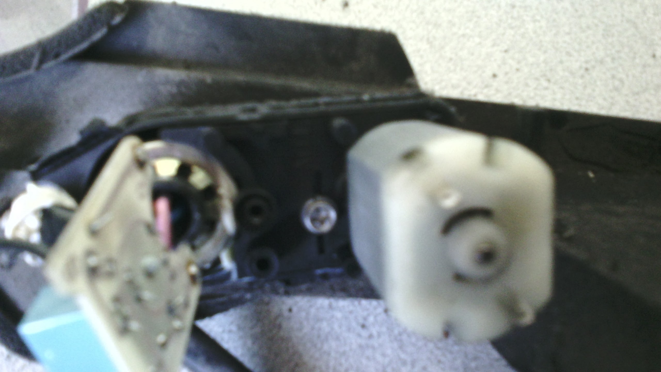

Teraz odkręcamy jedna srubke widoczna na foto oraz odlaczamy przewody zasilające nasz silnik składający lusterka.
Następnie odkrecamy widoczna śrubkę i delikatnie podnosimy napęd za silnik aby zostać się do mechanizmu przekładni.
Teraz wyjmujemy znajdujące się środku 3 zębatki oraz 2 male kuleczki i wszystko czyścimy ze starego zużytego smaru i aplikujemy nowy smar.Po aplikacji nowego smaru zamykamy i otwierany kilka krotnie lusterko aby smar wszedł we wszystko potrzebne miejsca ( można też trochę podgrzać suszarka wtedy smar będzie bardziej płynny i wpłynie tam gdzie trzeba.
Po wymianie smaru pora wymienić Bezpiecznik Polimerowych który przelała się po 100 nieudanych próbach zamknięcia i otwarcia.Widoczny na zdjęciu żółty element to bez.polimerowy po jego wymianie składany wszystko w odwrotnej kolejności.
To jest Bezpiecznik Polimerowy

Postprzez ProboszczV6 » 2 mar 2014, 16:06
Fotorelacja dotyczy przedlifta do modelu 99, w lusterkach przekładnia raczej jest niezatapialna, zdycha termistor PTC, bezpiecznik polimerowy, zwał jak zwał, chodzi o to samo.
W przedlifcie model 2000(ostatni) i polifcie były inne lusterka, inny mechanizm (częściowo plastikowy) i inna elektronika. Dla odmiany elektronika miała dwa termistory PTC w szeregu, cholera wie po co. Mechanizm miał tendencje do wyłamania prowadzenia osi, da się naprawić ale jest rzeźba.
W żadnym lusterku nie było żadnych krańcówek itp elementów. Lusterko w położeniu skrajnym blokowało silniczek który przez to pobierał większy prąd z instalacji auta, co z kolei powodowało podgrzanie termistora i wyłączenie silniczka, to samo przy rozkładaniu.
Mam dwa rodzaje lusterek u siebie i oba naprawiałem.
