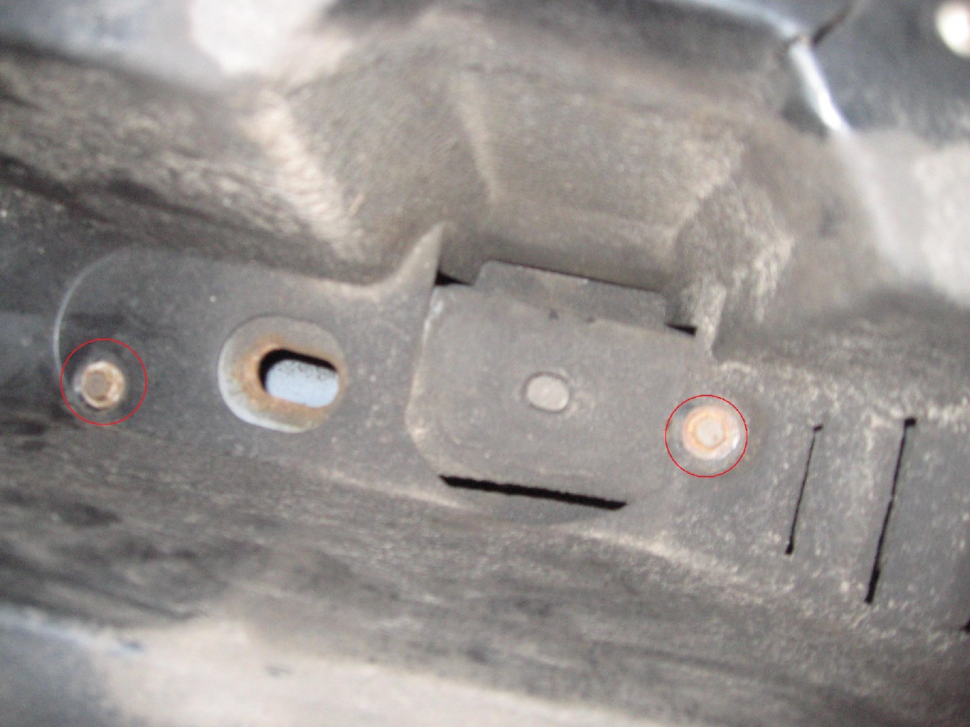

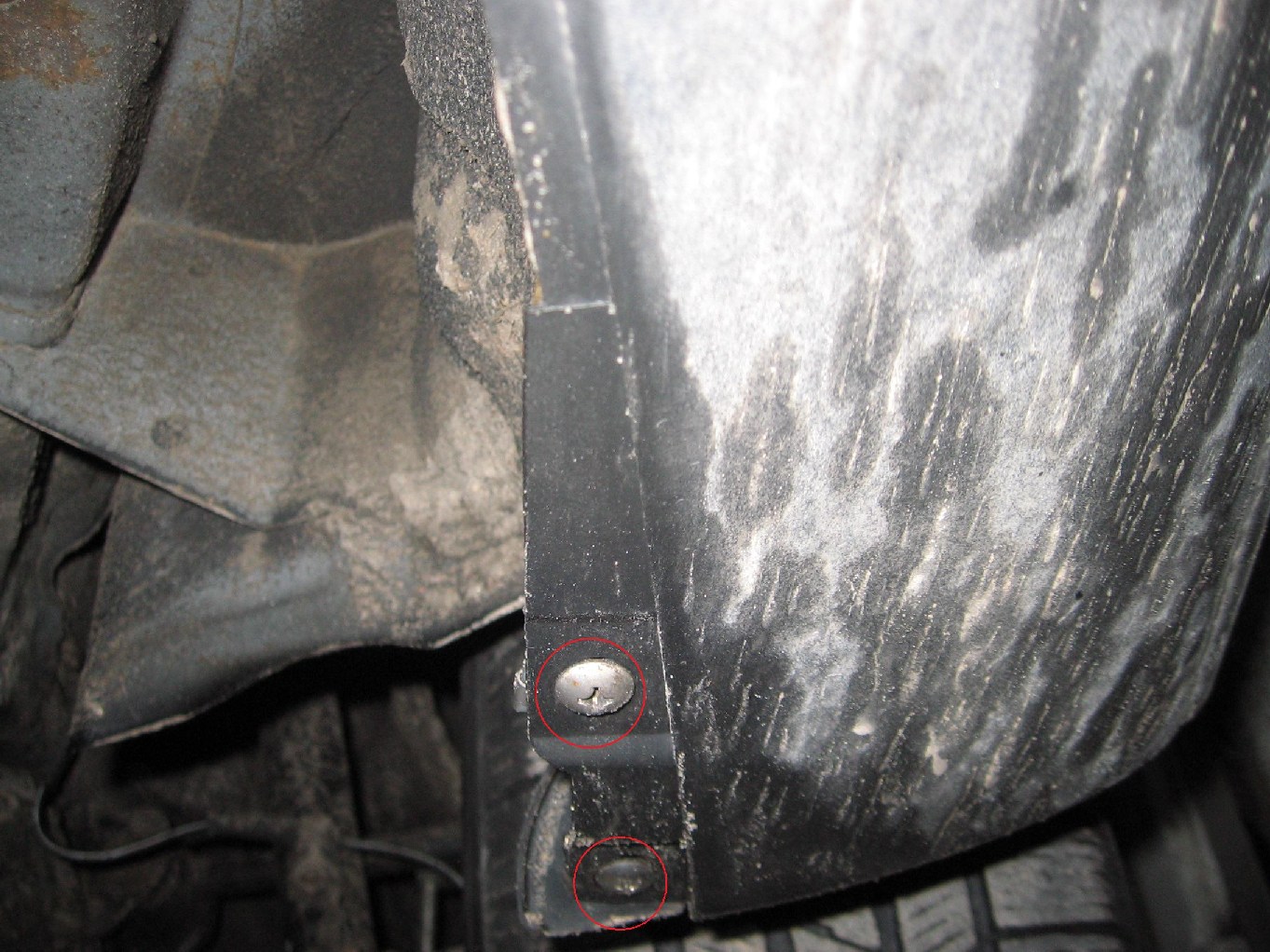

Demontaż rozpoczynamy od odkręcenia śrub od strony nadkola L(ewego) i P(rawego), które zaznaczyłem poniżej:
odkręcamy 2 śruby (10)

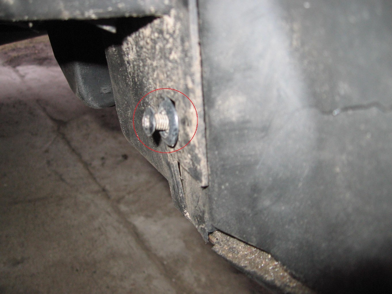

oraz kręty od spodu

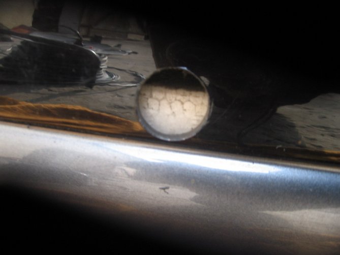

będąc pod spodem, można od razu odkręcić resztę widocznych wkrętów (w okolicy końcówki wydechu oraz po drugiej stronie w podobnym miejscu są 2 spinki ale nie udało mi się ich odczepić (pękły i założyłem inne) (zapomniałem o fotkach ale widać je jak się zajrzy.

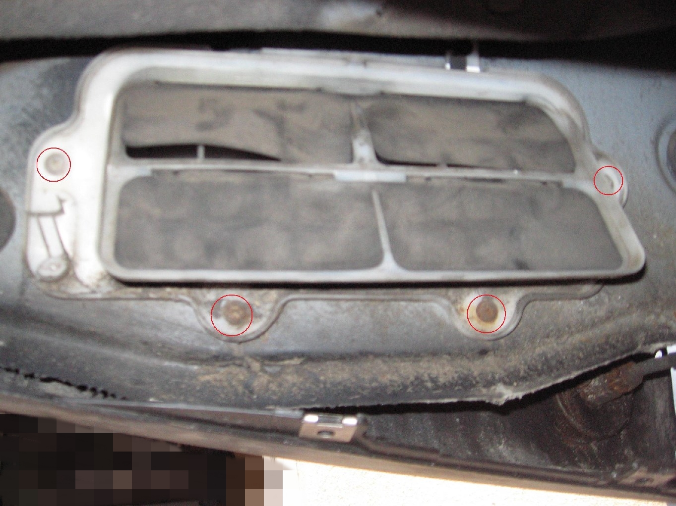

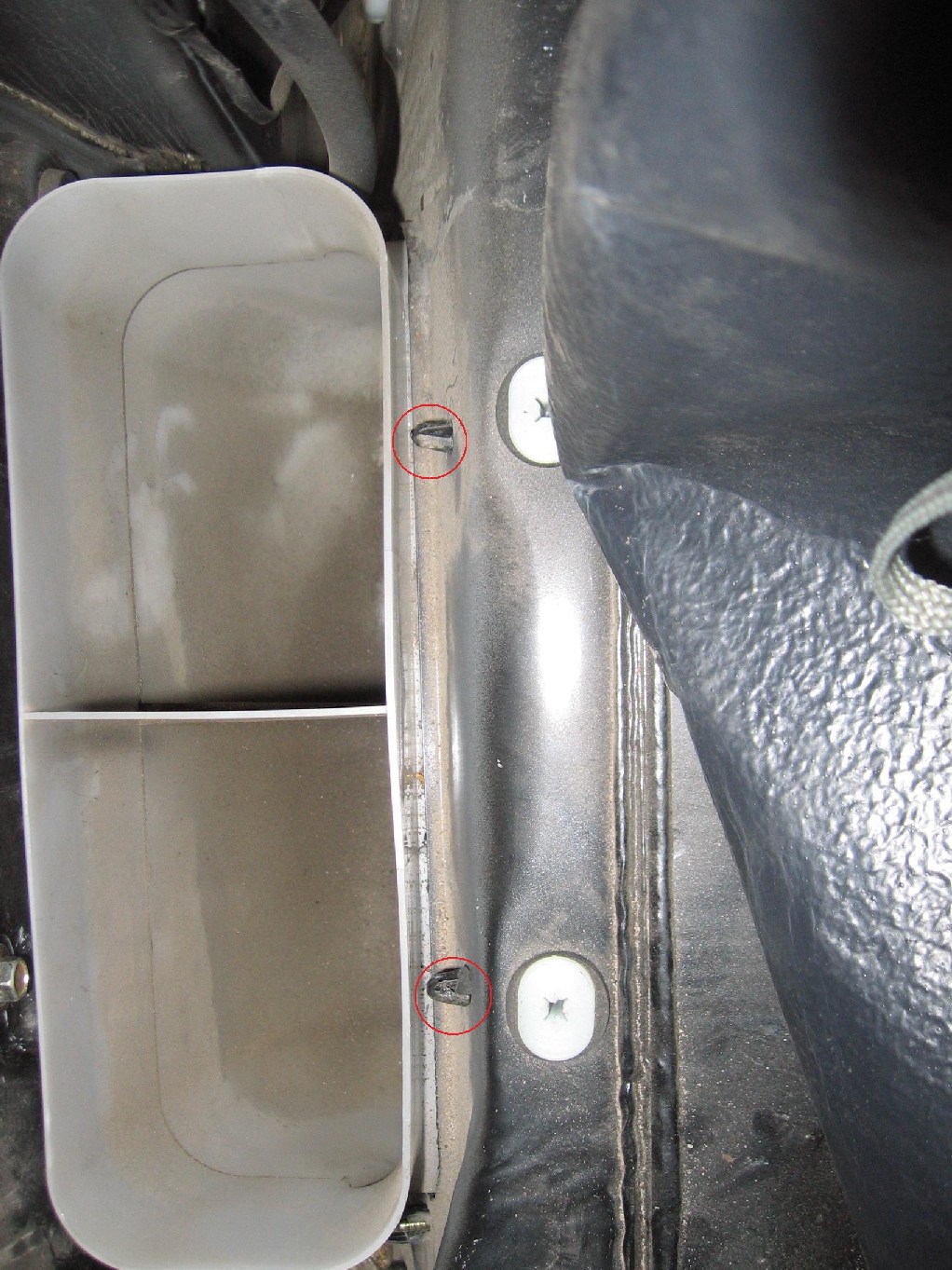

dla późniejszej wygody można odkręcić też wywietrznik (łatwiej będzie odkręcać kolejne śruby wewnątrz. Bez tego się obejdzie ale nie kosztuje to wiele roboty a będzie potem na pewno łatwiej. Tu są 4 wkręty
i potem 2 takie zatrzaski od strony bagażnika trzeba kombinerkami ścisnąć i wypchnąć

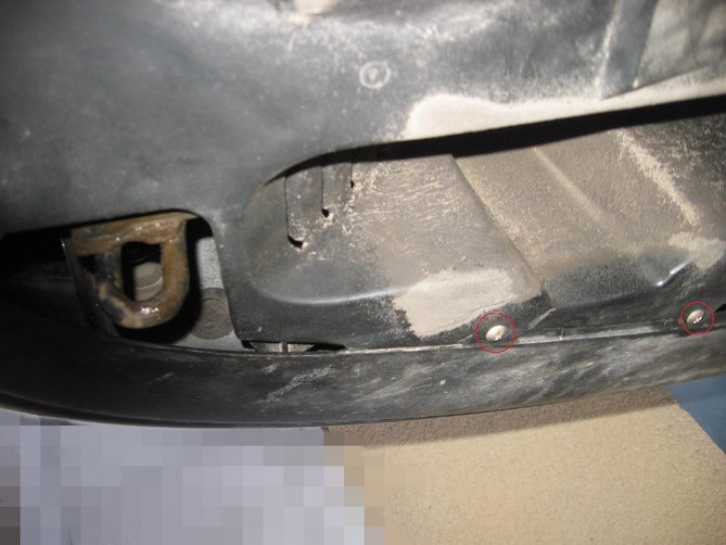

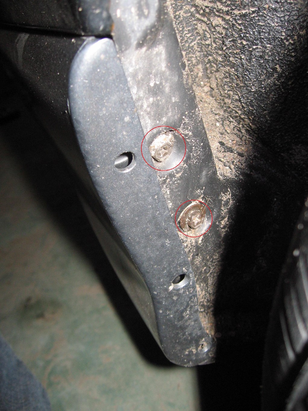

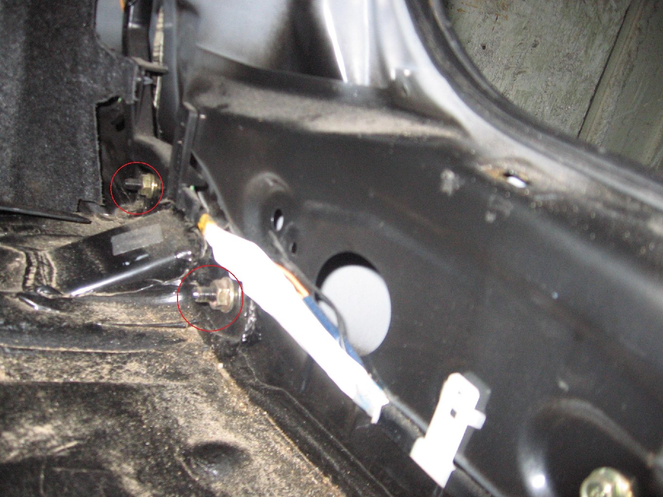

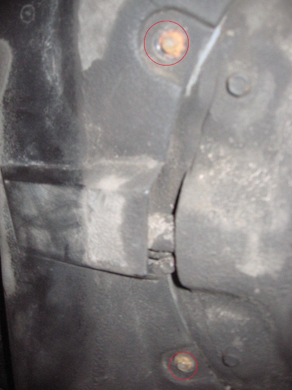

po zdjęciu tych małych osłon przy nadkolu (zdj 1 i 2) trzeba wykręcić wkręt zaznaczony na tym zdjęciu (wygodniej jest zdjąć koła bo ciężko się kręci ale bez tego też się da. Ja właśnie kół nie zdejowałem

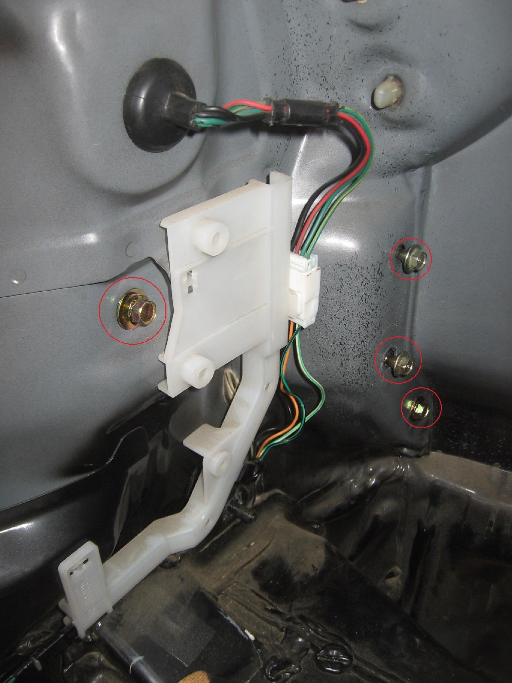

następnie przechodzimy do bagażnika.

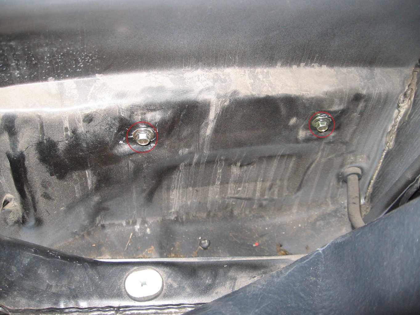

Śruby tu widoczne są łatwo dostępne (szczególnie jak się wcześniej odkręciło wywietrznik) bez odkręcania próbowałem ale wpadła mi tam potem śrubka i inaczej się jej wyjąc nie dało
Tu mamy w śrubki (10)
teraz 4 śrubki w okolicach lamp tez na klucz (10)

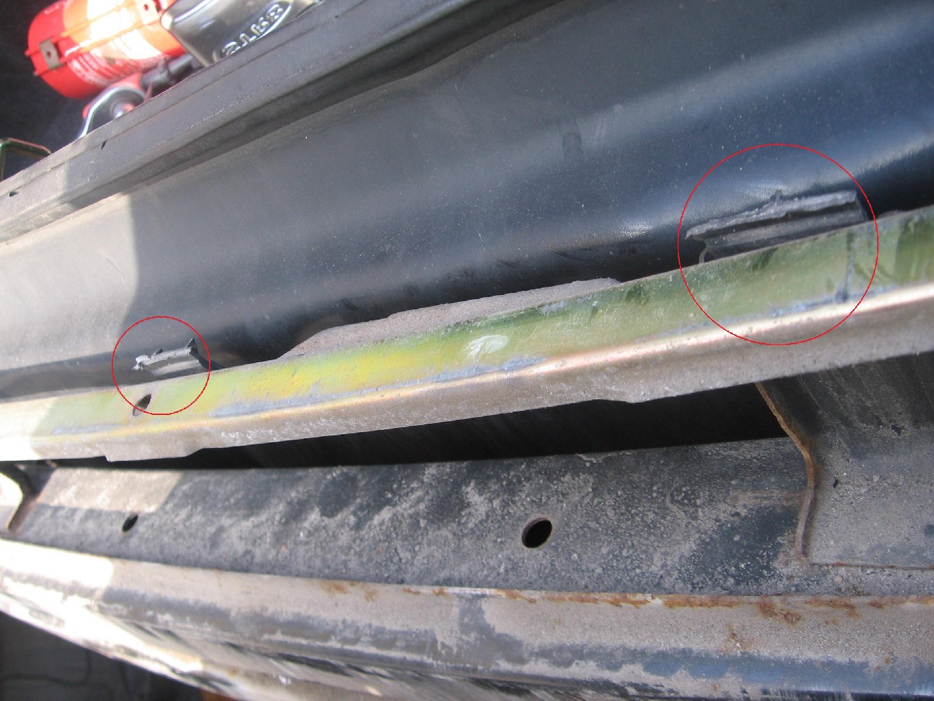

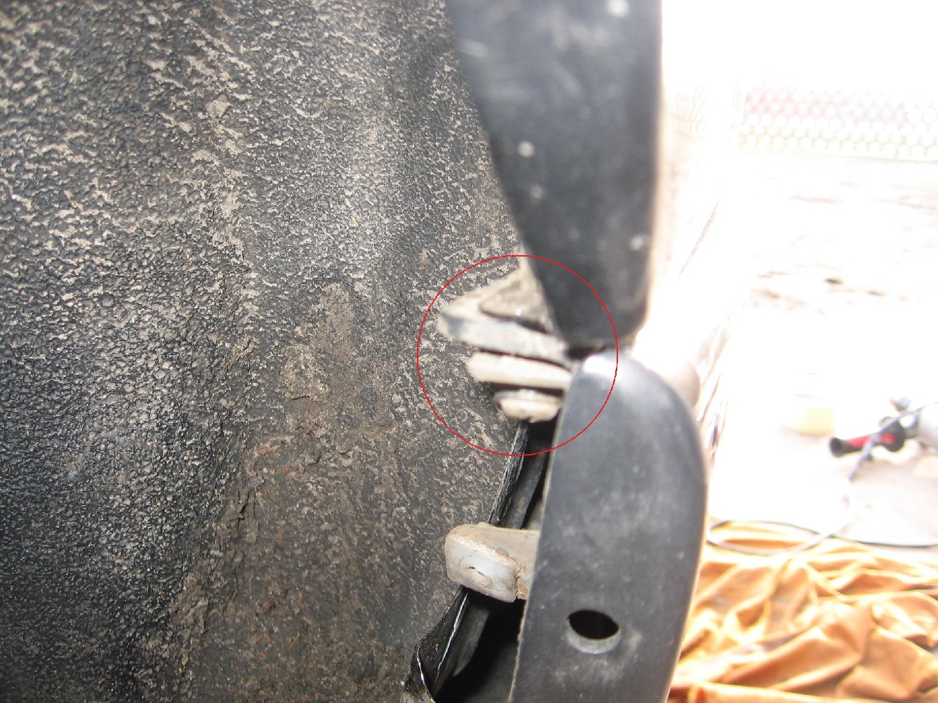

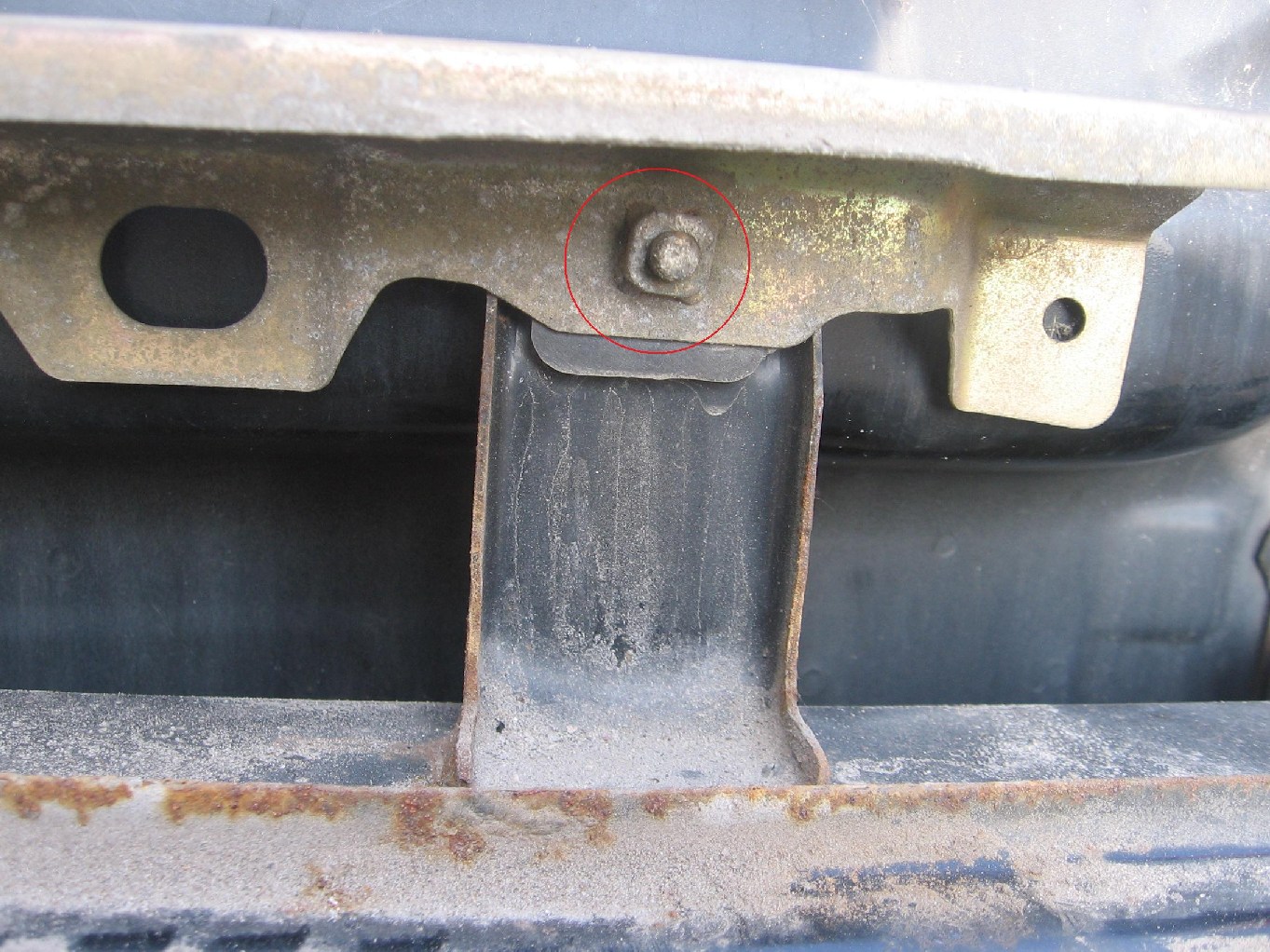

jak zdjąłem zderzak to okazało się chyba, że tu powinien się on jeszcze trzymać z belką, ale u mnie te uszy były oderwane i chyba dlatego mi zszedł już.
Natomiast aby to odkręcić od belki należy zdjąć wraz ze zderzakiem belkę. Inaczej się nie podejdzie... I pewnie inaczej zderzaka się nie zdejmie jeśli te uchwyty macie nie oderwane
Także aby zdjąć zderzak z belką należy odkręcić po 2 śruby (P i L) od strony bagażnika klucz (15) oraz po 1 od dołu auta na taki sam klucz. Ja tego nie demontowałem akurat więc więcej nie wiem

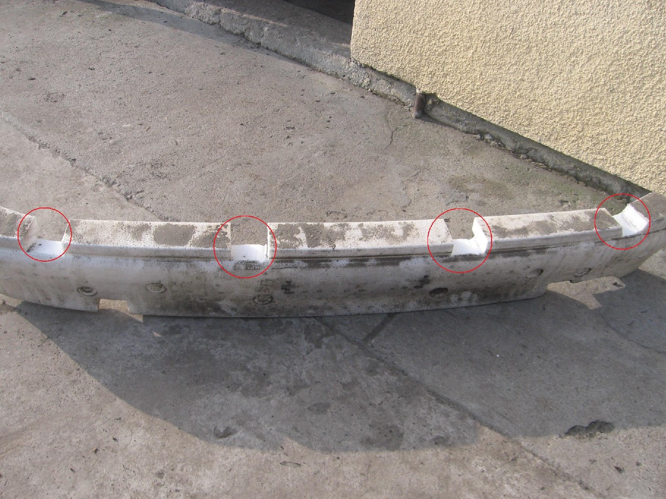

Do pomiarów i wiercenie założyłem tak na 2 śruby zderzak z powrotem aby było wygodniej i wyjąłem styropian, który jest pomiędzy belką a zderzakiem.

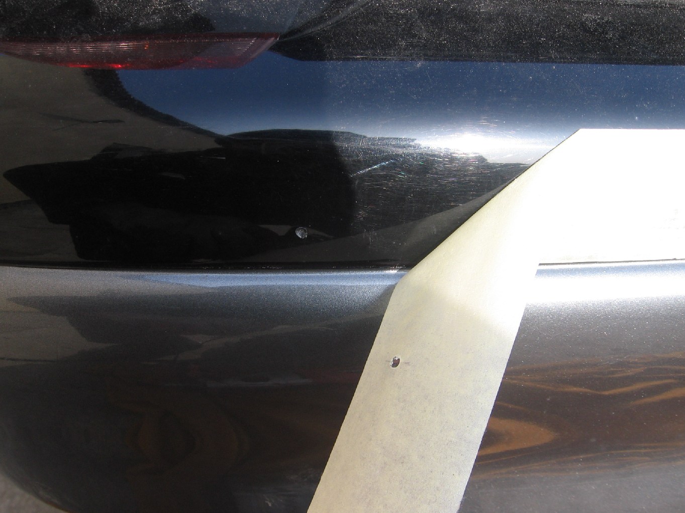

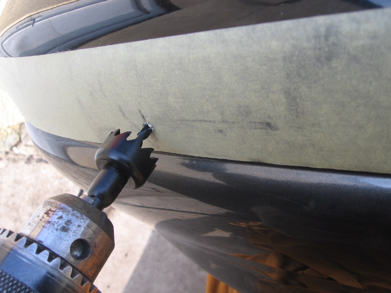

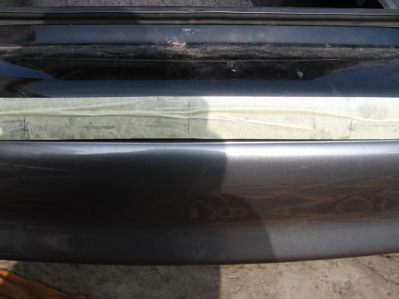

Nakleiłem taśmę malarską w miejscu gdzie mają być czujniki, pomierzyłem, porysowałem (pomiędzy wewnętrznymi czujnikami dałem 40cm odstępu a zewnętrzne są co 30cm
nawierciłem wiertłem z zestawu miejsca w których będę dalej wiercił, potem zerwałem taśmę

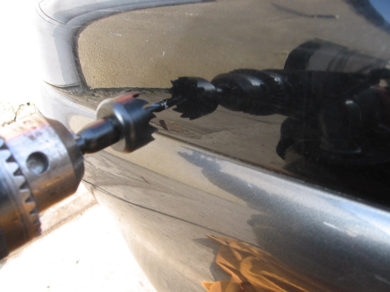

potem w miejscach zaznaczonych wcześniej nawierciłem całe otwory na czujniki (lekko dopychając wiertarkę alby przy końcu nie uderzyć wiertarką w zderzak

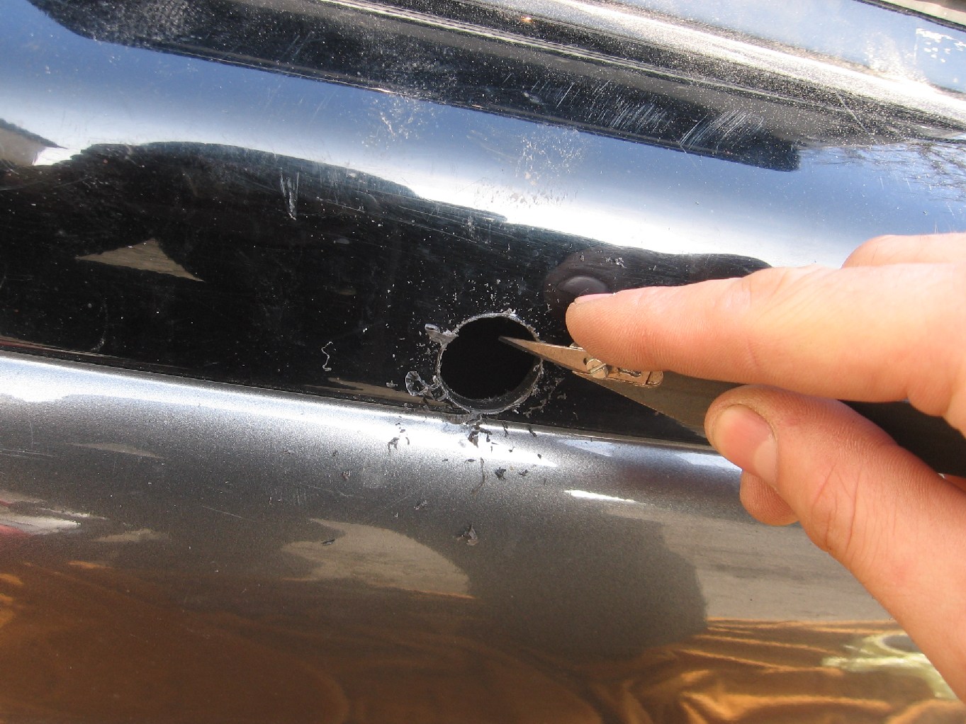

tak to wygląda po wierceniu i trzeba ostrym nożykiem delikatnie przyciąć wystające ranty i nie oderwane kawałki plastiku
potem zdjąłem zderzak i przyłożyłem styropian i okazało się że trochę zachodzi na otwory, więc obrysowałem otwory na styropianie i wyciąłem w nim z delikatnym zapasem dziury aby czujniki swobodnie się mieściły

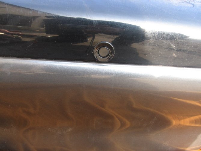

włożyłem czujniki na swoje miejsca, delikatnie pomagając sobie śrubokrętem (gumowe mocowania nie zawsze dobrze się chowały i potrzebowały pomocy ;)

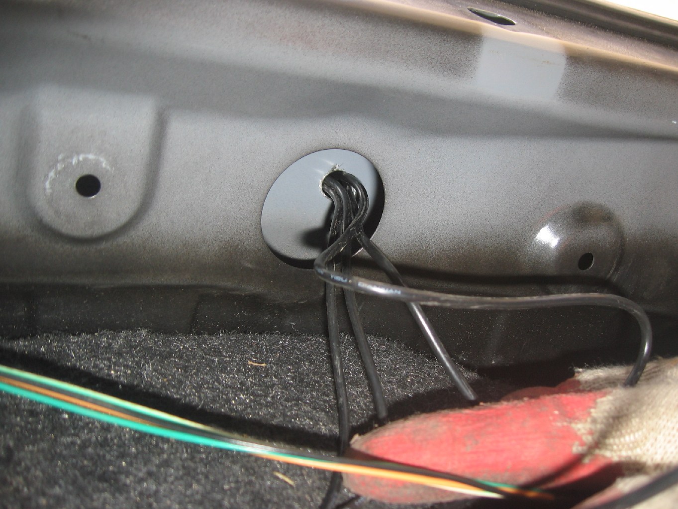

nawierciłem otwór na przeprowadzenie przewodów i je przeciągnąłem jednocześnie zakładając zderzak aby przewody pasowały już ostatecznie.

Styropian przykleiłem sobie do belki klejem bo skoro moja belka została przy aucie to styropian się przesuwał i ciężko było założyć zderzak.

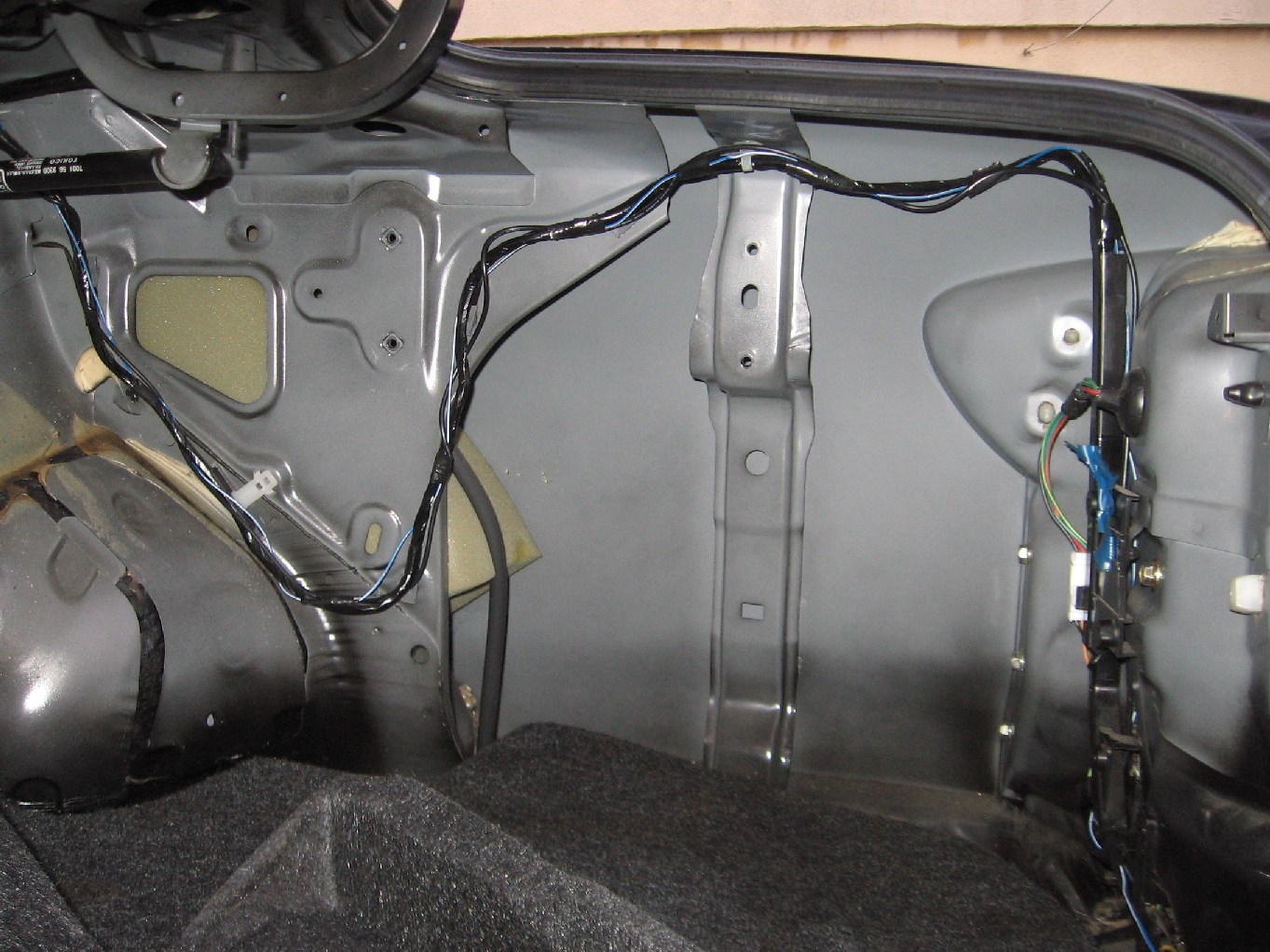

Przewody wszystkie razem później owinąłem izolacją aby się nie plątały i porządnie wyglądały (oczywiście mówię o przewodach, które znalazły się w bagażniku

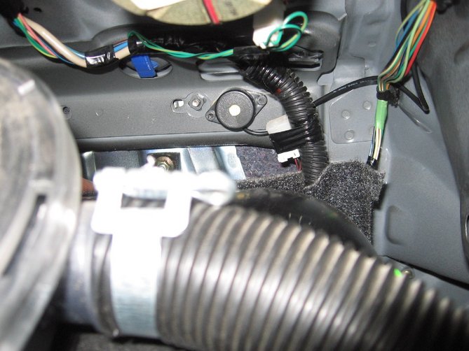

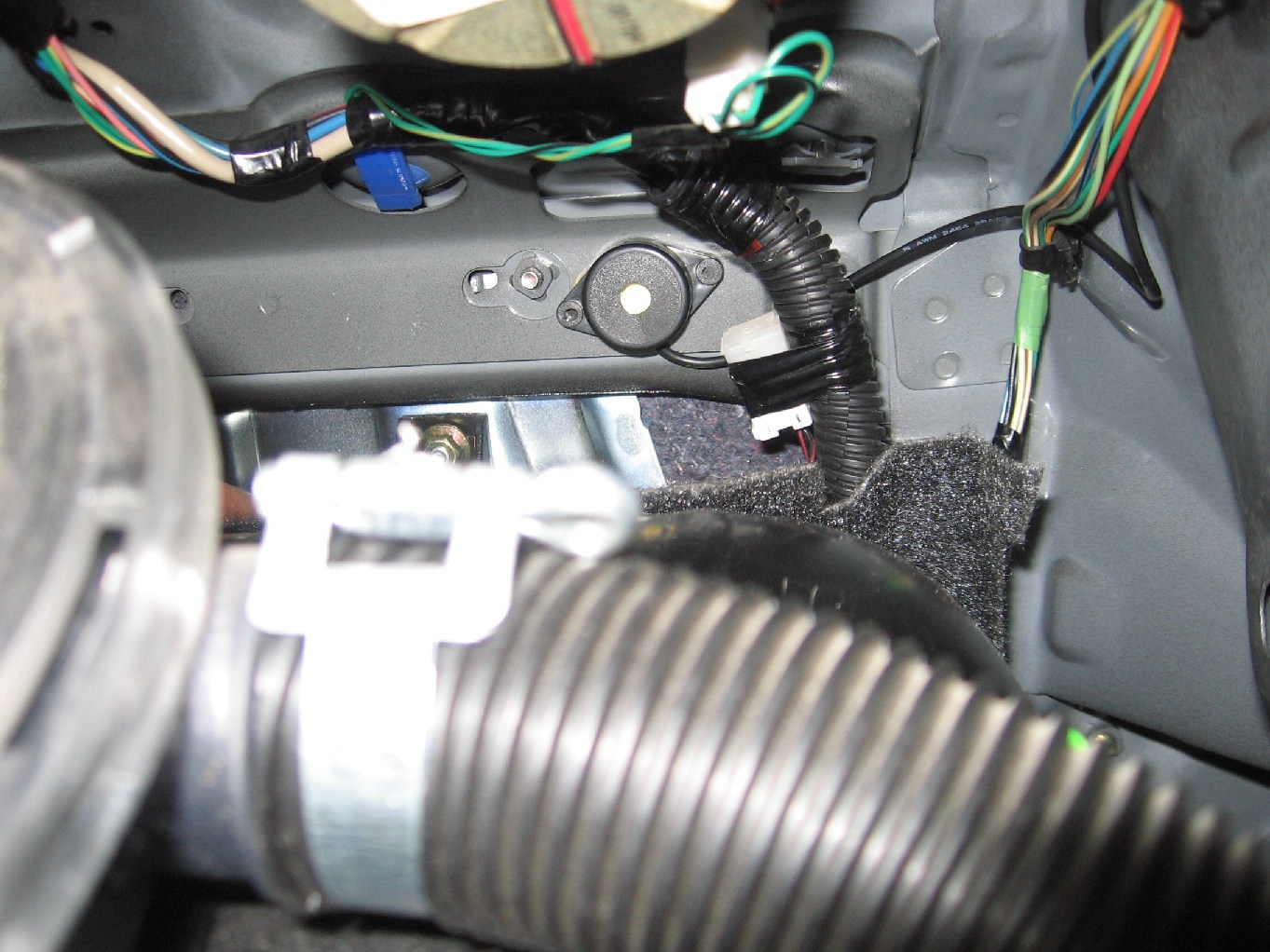

Buzzer zamontowałem na tylnej ściance oparcia kanapy. Użyłem na wszelki wypadek trochę kleju bo ten fabryczny (taśma 2-stronna) nie wydawał mi się pewny.

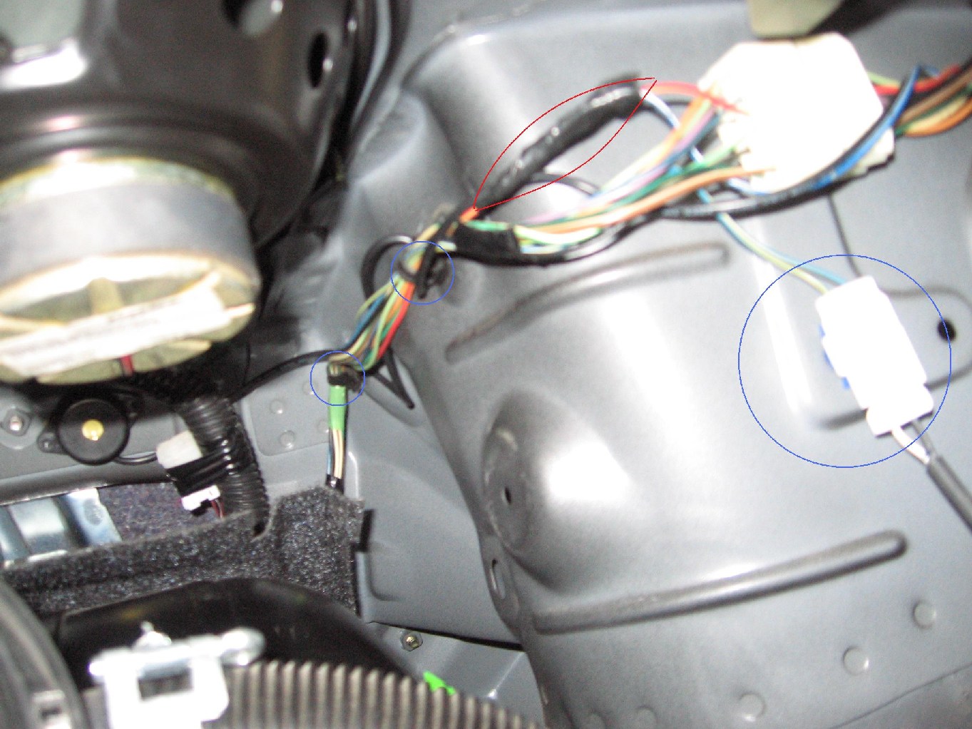

odpiąłem białą dużą kostkę oraz wyciągnąłem zatrzaski trzymające kable (kolor niebieski) aby łatwiej było sięgnąć do przewodów. Plus od światła stopu to w Millenii czerwony z żółtym paskiem (nie wiem jak w X9 ale to nie problem aby to sprawdzić)
Wpiąłem się w wiązkę w miejscu zaznaczonym na czerwono (złączką do przewodów się nie dało bo jest tam za mały przekrój kabla a nie miałem tak małej złączki)
przewód zasilający czyli ten powyżej opisany oraz przewód od buzzera przeprowadziłem wraz z oryginalną wiązką widoczną na zdjęciu

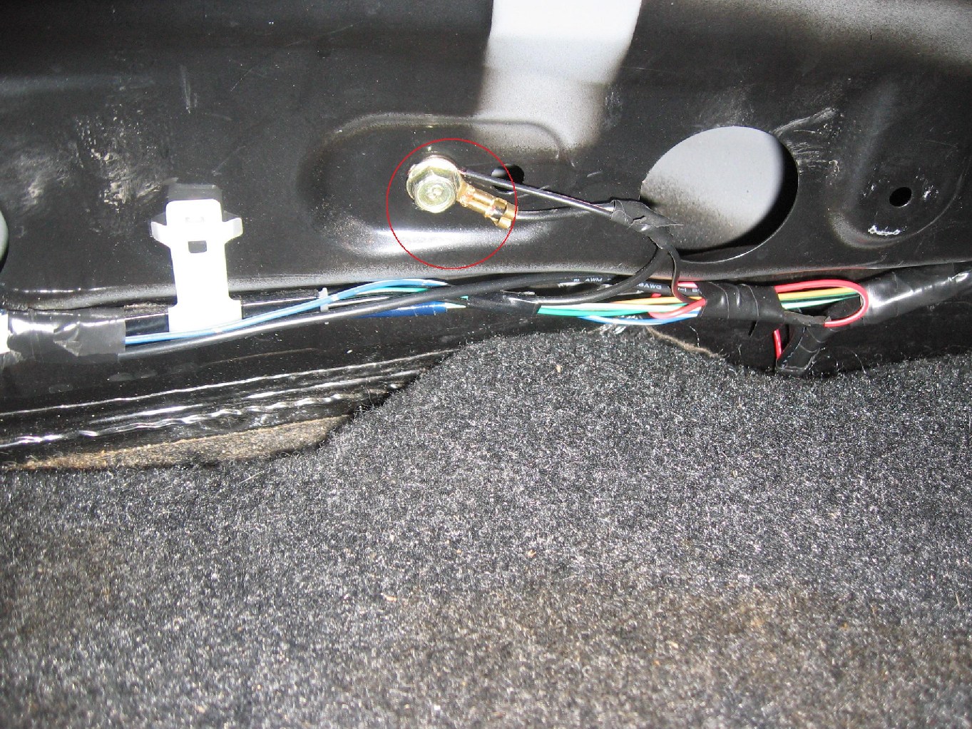

masę wziąłem z bagażnika, była tam oryginalna śruba z masą. Podpiąłem się tylko do niej (na razie tak jak widać ale muszę kupić ładne oczko i podpiąć jak trzeba)

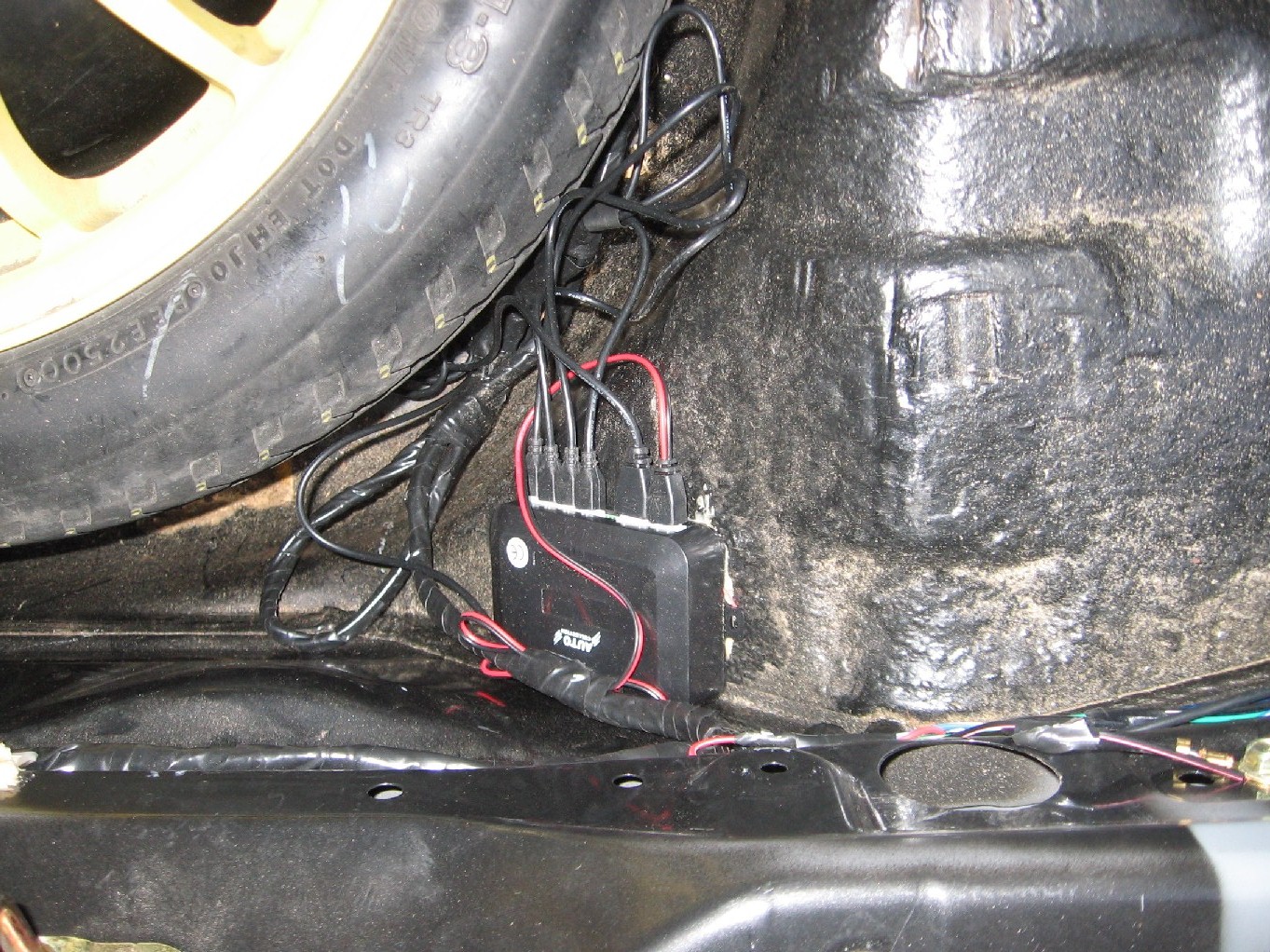

wszystkie przewody sprowadziłem do jednego miejsca co opisałem wyżej i wszystko umieściłem obok koła zapasowego wraz z centralką (jest tam taki fajny skos, który akurat się przydał do umieszczenia tam całości (tez na klej bo powierzchnia jest tam nierówna)

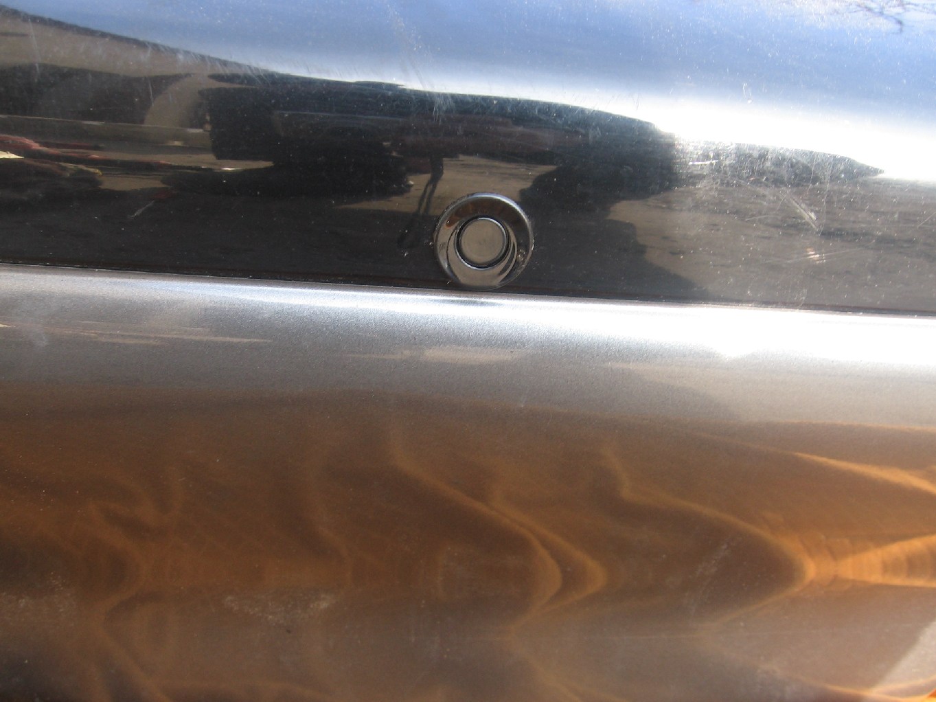

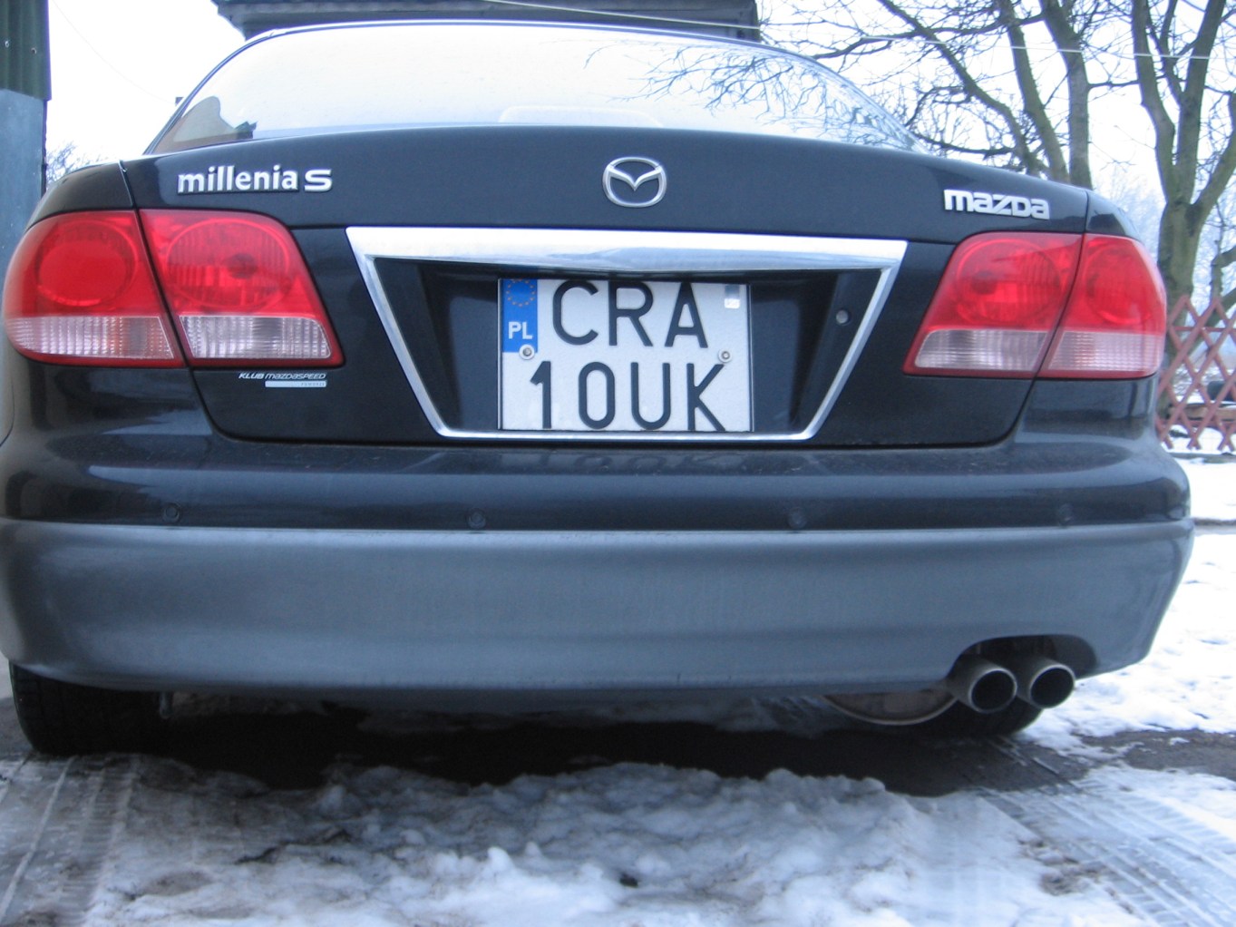

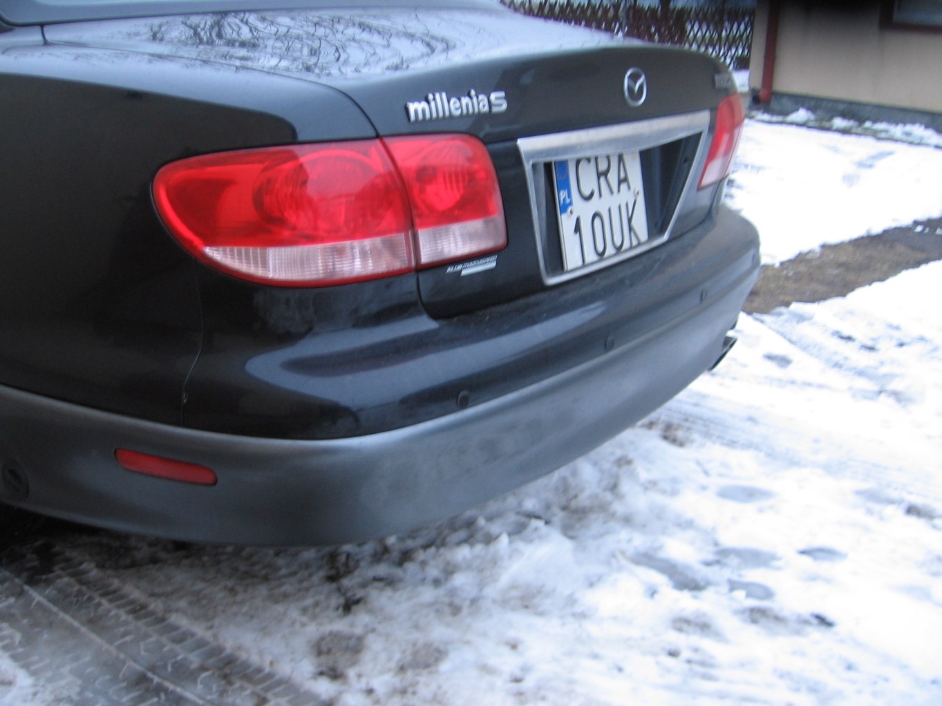

Poniżej wrzucam fotki całości już po zamontowaniu

No ładnie to wygląda <spoko> też to przerabiałem tylko z przodu a i jeszcze brakuje mi tu jednego zdjęcia z zakończenia pracy :( i okazaniem całego tylnego zderzaka z czujnikami

Ta praca mi się podoba <spoko> teraz jest czarno na białym
