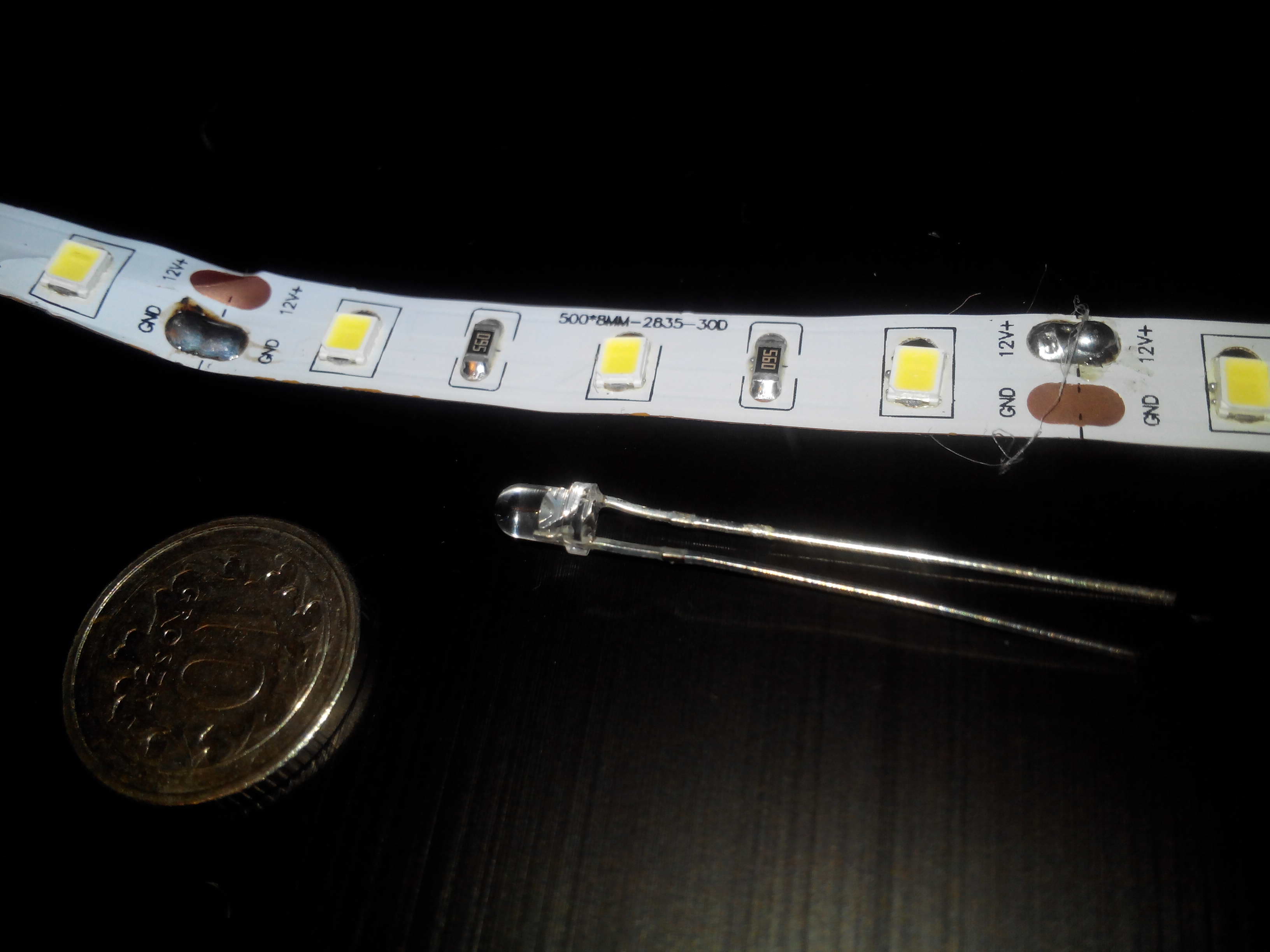

Niestety zeby uzyskac taki efekt trzeba dac sporo diod, ja uzylem 2 rodzaje. Biala to smd 2835 zimna na tasmie Czerwona to najzwyklejszy led 5mm o podwyzszonej jasnosci.

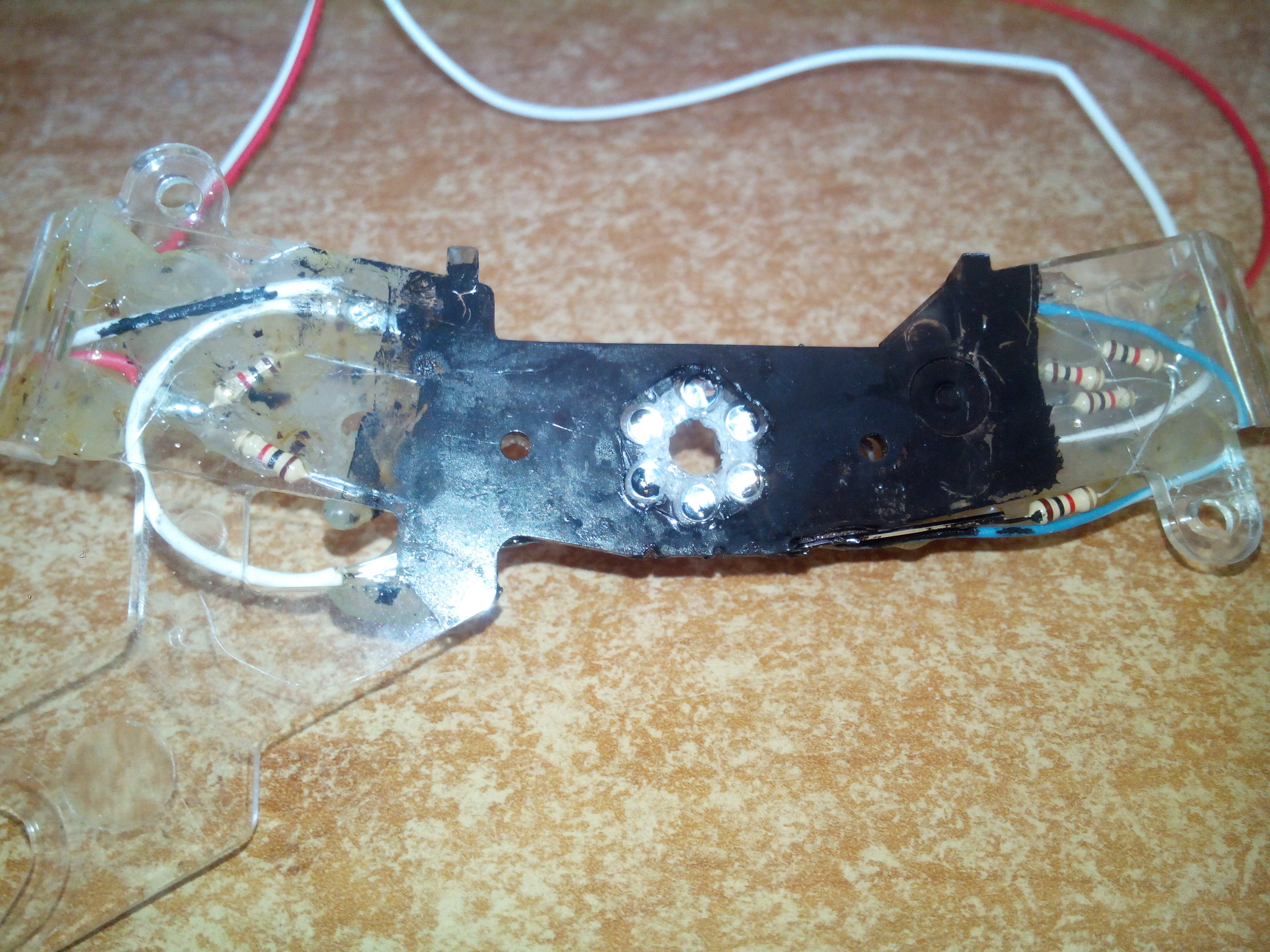

Mi też się podoba tak jak ma Tomas2000. Masz może jakieś fotki albo napisałbyś wskazówki jak to zrobić? Bo ja u siebie muszę wyjąć licznik w celu wymiany spalonych żarówek to bym sobie tak samo lajsnął

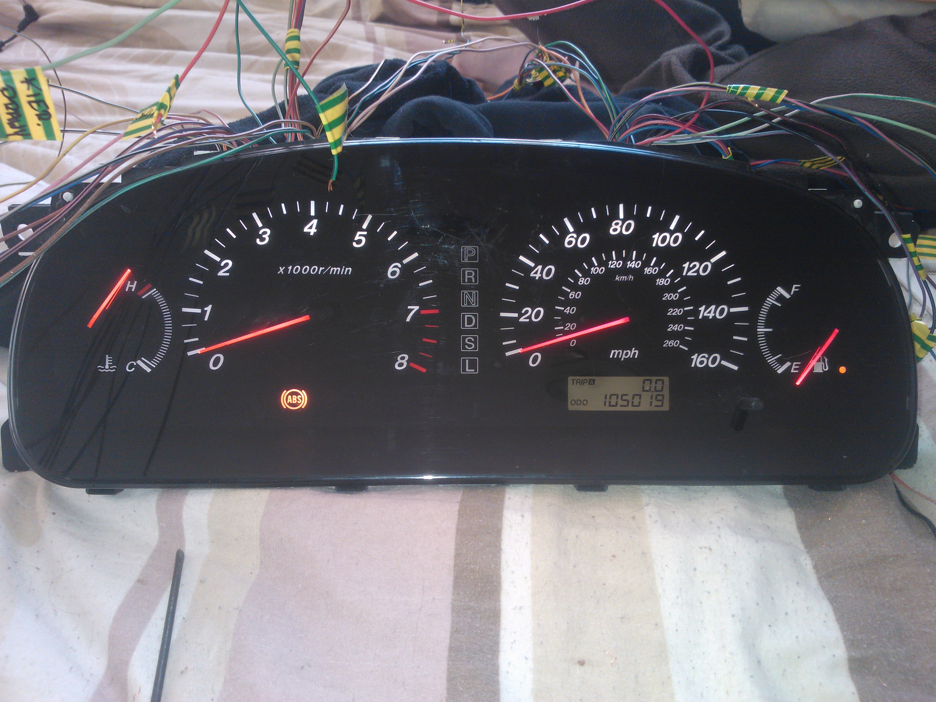

Powiem tak, temat rzeka...Trzeba sie nakombinować żeby to naprawdę ładnie wyglądało i całe tarcze były równomiernie podświetlone. Naj ważniejsza sprawa to odpowiednie rozmieszczenie białych ledów, ja robiłem to metoda prób i błędów, (przyklejałem zasilałem wkładałem budziki zakładałem przedni panel rozbierałem poprawiałem i etc...).
Wskazówki to już wyższa szkoła jazdy
trzeba praktycznie całkowicie rozebrać wszystkie 3 budziki.
Obrotomierz i prędkościomierz to bajka wskazówki najlepiej ściągać uwaga
WIDELCEM, lekko podnosimy wskazówkę i wkładamy widelec pod nią od tyłu, dociskamy widelec w dół z wyczuciem i wskazówka schodzi. Tu zaznaczę że niema co się przejmować że po złożeniu liczniki będą przekłamywać.
Ostateczny montaż wskazówek musimy wykonać na podpiętych zegarach i włączonym zapłonie. Obrotomierz i prędkościomierz w momencie włączenia zapłonu automatycznie ustawiają się w punkcie zero wystarczy wtedy tylko wsunąć wskazówki na miejsce tak aby wskazywały zero i po sprawie.
Szczególna uwagę trzeba za to zwrócić na budzik od temp i paliwa. Jest on bardzo delikatny a wskazówki ciężko zdjąć ze względu na konstrukcję, sterowanie wskazówkami jest realizowane za pomocą plastikowych trybików które są zamontowane bardzo nie stabilnie. W momencie kiedy przykładamy siłę do zdjęcia wskazówek, po drugiej stronie tarczy wszystko się ugina i pracuje a wskazówka ani rusz... potrzeba dużo cierpliwości i delikatności, jak z dzieckiem
Przed zdjęciem wskazówek warto zaznaczyć ich położenie na tarczy np. mało widoczną czarną kropką oraz zaznaczyć położenie trybów względem siebie lub wybranego punktu odniesienia (tak na wszelki wypadek gdyby nam się coś przestawiło. Wskazówki od temp i paliwa nie ustawiają się automatycznie po zapłonie!
Budziki rozbieramy dlatego że ledy czerwone musimy założyć bez pośrednio pod wskazówkami inaczej kolory światła się pomieszają i zegary będą różowe hehe.
Dla obrotomierza 5 led czerwonych dla prędkościomierza 6 a dla temp i paliwa 4 po dwie na wskazówkę możliwe że dało by się zrealizować to podświetlenie mniejsza ilością ledów ale nie chciałem ryzykować rozjaśniania i ściemniania wskazówek w trakcie pracy
Nie będę się dalej rozpisywał wstawię kilka fotek które wcześniej zrobiłem, jeśli ktoś ma jakieś pytania to chętnie odpowiem pzdr.
PS. Na zdjęciu jest pokazana pierwsza wersja podświetlenia wskazówek którą musiałem zmienić, oporniki zostały przeniesione w inne miejsce a odpowiednie napięcie podane cienkimi przewodami, ponieważ zasłaniały one światło z białych ledów i na prędkościomierzu 60 i 200 były zaciemnione.

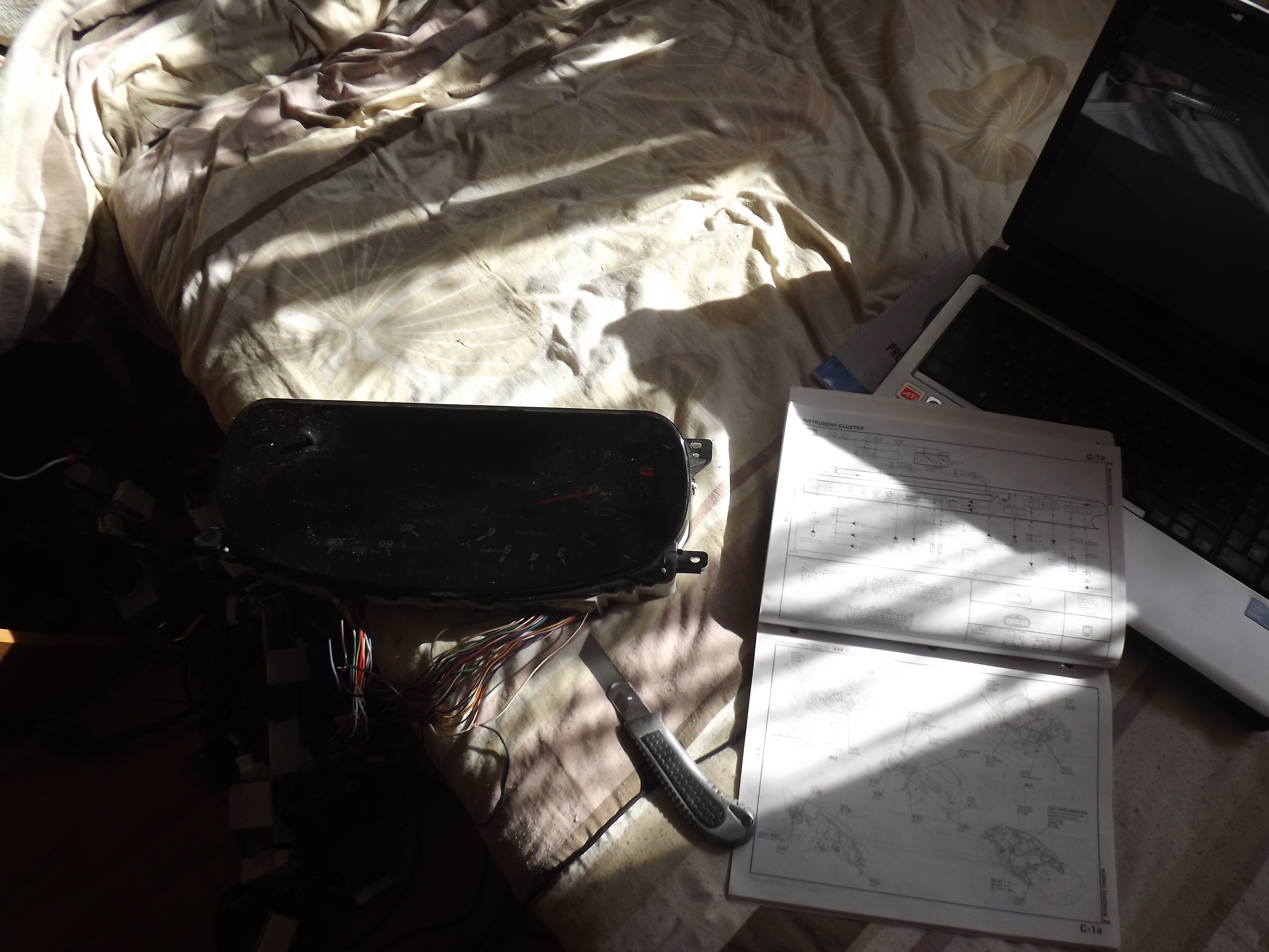

Żeby nie było,że nic się nie robi to się robi...Z powodu dość mocnej choroby (jakaś epidemia....masakra), chciałem dalej coś robić z remontem, ale niestety jedyne co zrobiłem to położyłem profil C75 na podłodze i tyle... więc postanowiłem, że zabiorę się za to co czekało już sporo czasu, czyli licznik FL. Tak wyglądał mój wczorajszy dzień :
Niestety choroba później mnie tak rozłożyła, że nie potrafiłem odczytywać już schematów, więc odpuściłem i przystąpiłem do dalszych prac dzisiaj, i oto efekt:
Z szybką świeci naprawdę ładnie
Następnie zaczynam ogarnianie wszystkich przyłączy ze starego licznika, wiązka jest, licznik też
Później z gotowcem pójdę do samochodu i będę go uruchamiał.

W mim przypadku wyglądało to może ciut prościej jak u Krzyśka, ponieważ miałem wiązkę na stratę z dawcy jakim był 1994, nie opalałem jej tylko właśnie po to, aby opracować podłączenia starego licznika, który kabel za którą kontrolkę odpowiada. Co mogę powiedzieć to szybko odkryłem obroty na liczniku Liftowym gorzej było na przed FLowym (oczywiście na stole).
Ja spędziłem w sumie 3 dni choroby na rozgryzaniu obu liczników, wyglądało to tak jak na zdjęciach stronę wcześniej, dzisiaj poszedł jeden dzień nad samym lutowaniem a i tak nie skończyłem, więc tak jak napisał Proboszcz, jeżeli ktoś nie ma głowy na karku....zostaw niech działa tak jak jest, bo upalić coś, to później płacz.
Dzięki proboszcz za ostatnie wskazówki dot. podłączenia reszty
Schematu żadnego robić nie będę, tylko dla tego, że już jest mała różnica po między rocznikiem 1993 a rocznikiem 2000. Tak samo mogą różnić się kolory przewodów w różnych rocznikach ponieważ samochody przechodziły małe/duże zmiany. To samo dotyczy schematów Millenia 1996, dużo się zgadza ale... no niestety jak się sam przekonałem na stole jest kilka zmian w kolorach, to samo może dotyczyć schematu, który może udostępnię aby było ciut prościej, aczkolwiek również kolory w FL mogą się różnić, tylko dla tego że Millenia a Xedos to niby to samo, ale ja do wiązki musiałem dokładać piny aby licznik z Xeda działał jak należy.
Jak ktoś zacznie nad tym pracować i zrobi 85% licznika i na czymś utkwi to pomogę, lecz na łatwiznę i od zera do bohatera
, trochę się napocić trzeba.
