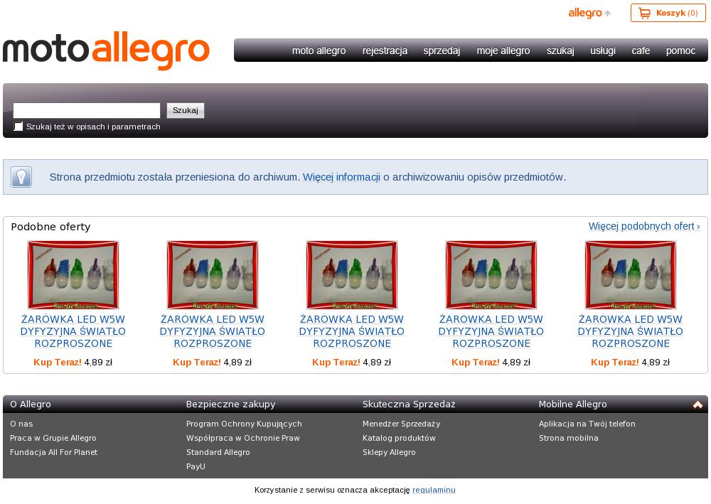

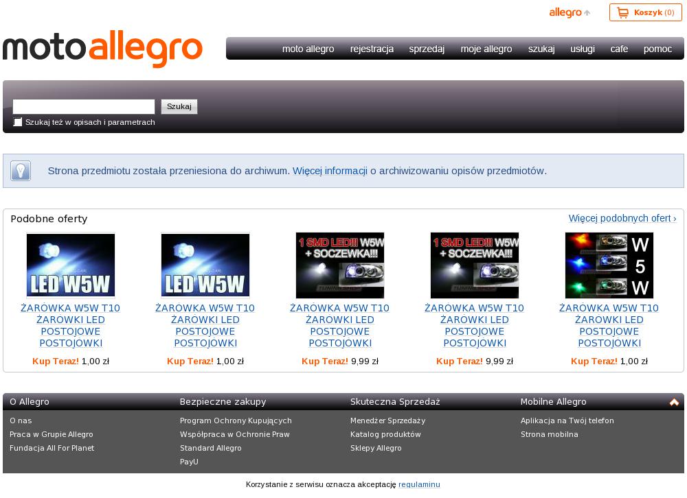

Postprzez radar88 » 17 gru 2010, 17:10
Te żaróweczki polecam do tablicy ze wskaźnikami,przypuszczam że w postojówce będą ładne świecić ponieważ światło nie jest podawane na wprost tylko rozproszone na całą powierzchnię:
http://moto.allegro.pl/zarowka-led-w5w- ... 97562.html
Te wyglądają ciekawie 5 czy 6 LED-ów w jednej oprawce:
http://moto.allegro.pl/zarowki-postojow ... 49844.html
a u siebie w aucie mam zamontowane dokładnie takie,światło prostopadłe:
http://moto.allegro.pl/zarowka-w5w-r10- ... 00889.html
Lecz myślę o zmianie na pomarańczowe tylko nie wiem czy dostanę LED-a w takiej barwie,będzie wyglądało trochę jak amerykaniec lecz nie śpieszy mnie się ;)
Może ktoś jeszcze doradzi mądrego ;)

Postprzez r--x » 17 gru 2010, 21:57
radar88 napisał(a):Lecz myślę o zmianie na pomarańczowe tylko nie wiem czy dostanę LED-a w takiej barwie
Na drugiej aukcji, z tych, które podałeś są do wyboru pomarańczowe :)
Dziękuję za przykłady, kupię kilka i zobaczę, które jak świeca.
Zdam recenzję :)
