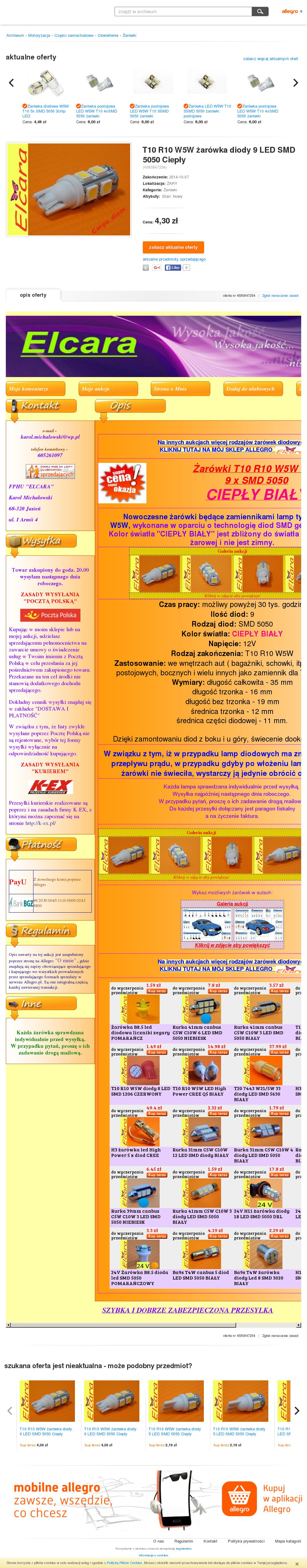

Postprzez jedrzej07 » 11 mar 2016, 11:18
Czy ktoś może polecić jakieś SENSOWNE żarówki ledowy W5W do postojów i podświetlania rejestracji?
Celowo zaznaczyłem, że sensowne bo miałem takie jak w linku poniżej i po kilku tygodniach poszczególne diody na obydwu migają lepiej niż w dyskotece...
Chciałbym białe ale nie takie perfidnie wchodzące aż w niebieskie tylko czyste białe albo nawet minimalnie wchodzące w żółte.
http://archiwum.allegro.pl/oferta/t10-r ... 47254.html
