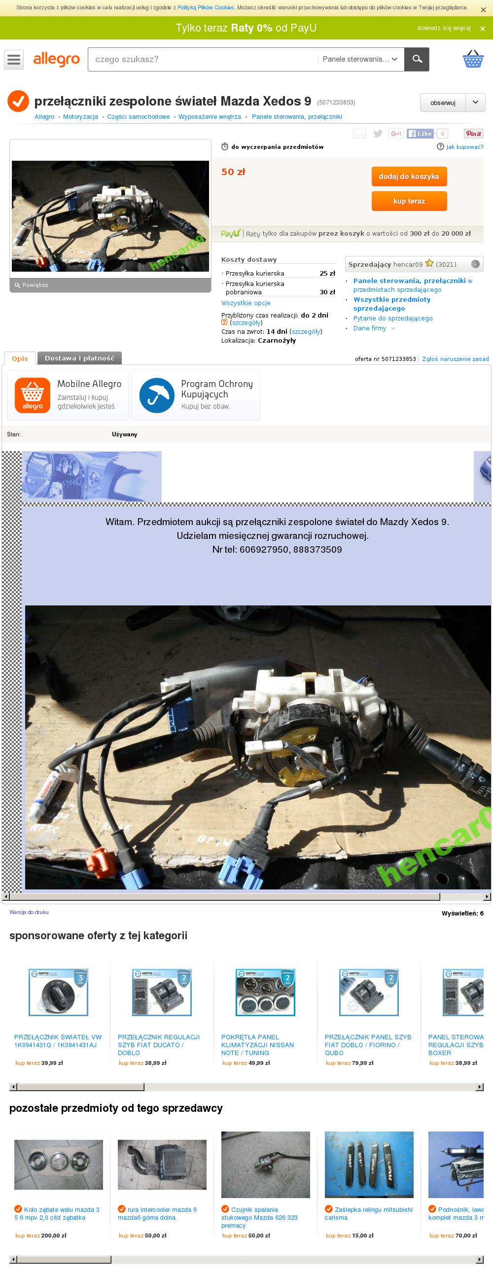

Postprzez Yoki » 3 mar 2016, 16:55

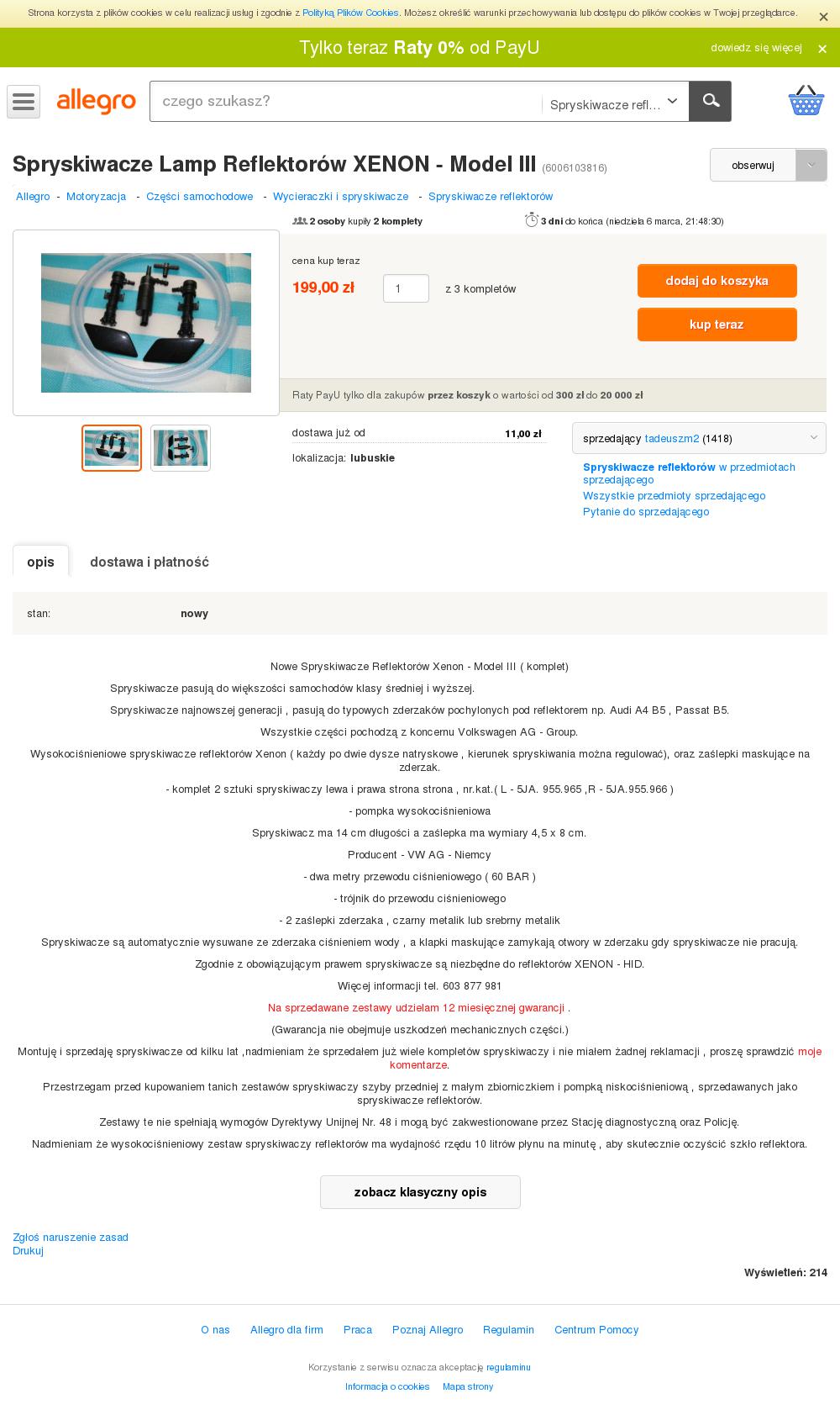

To ja się podepnę ze swoim pytaniem jak sądzicie a może wiecie: czy będzie działać i jak wogóle działa sterowanie spryskiwaczami na tym przykładzie. Chcę kupić zestaw uniwersalny, który znalazł Jędrzej i zastanawiam się czy dzięki temu przełącznikowi zespolonemu będę mógł sterować działaniem sprysków reflektorów?
http://allegro.pl/przelaczniki-zespolone-swiatel-mazda-xedos-9-i5071233853.html
spryski
http://allegro.pl/spryskiwacze-lamp-reflektorow-xenon-model-iii-i6006103816.html

Postprzez ProboszczV6 » 6 mar 2016, 12:06
Pewnie będzie to działało jak podłączysz. Zastanawiam się czy nie będzie konieczne załączenie pompki przez jakiś minimalny czas żeby nabiła ciśnienie i umyła lampy. Też mi się podoba ten zestaw.
