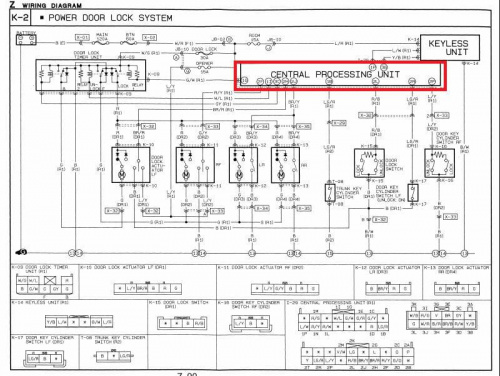

hmmm od strony kierowcy nie sprawdzalem... pilota nie mam tylko kluczyk cop do ecu to chyba byl regenerowany ...naprawiany u goscia w zielonej gorze... ale nie jestem przekonany bo nie pamietam... aparat zaplonoiwy robilem w toruniu.....
z tym otwieraniem od pasarzera bede wiedzial za jakis czas napisze....
co do reszty moze byc problem schemat przeczytam ale co do uzycia volto.ampero mierza i takich tam to katastrofa nie mam pojecia jak to dziala takj jak widzialem numer z dioda i odczytywaniem kodow ...
katastrofa nie do ogarniecia \....

panel na drzwiach dierowcy(lock/unlock) dziala tylko kiedy kluczyk jest w pozycji zaplon "cyngiel" na tych drzwiach dziala tylko zamykanie wszystkich natomiast na drzwiach pasazera nie (otwiera i zamyka tylko te drzwi)....
a co do ecu i radia gdzies na forum doczytalem ze jest przewod "zasilanie przez caly czas" 9nawet chyba na moje pytanie byla taka odpowiedz) nie wiem tylko czy wyciagac sterownik i przy nim dlubac...
martwie sie ze cos sknoce... co moze zaowocowac powaznymi kosztami naprawy...

Ja obejrzałbym na Twoim miejscu główne wiązki kabli (m.in. idącą do stacyjki).
Coś czuję, ze jakiś domorosły "volcik" robił jakieś zmiany/naprawy bo tak jak działa to jest coś źle.
Centralny zamek ma zasilanie cały czas niezależnie od pozycji kluczyka w stacyjce.
Tak samo podtrzymanie zasilania zegara też jest przez cały czas aby nie było konieczne jego ustawianie za każdym włączeniem zapłonu.
Ale jeśli Twoja wiedza na temat elektryki nie jest zbyt duża to wybacz ale proponowałbym dogadać się z jakimś kumatym elektrykiem samochodowym bo można narobić sobie jeszcze większego bałaganu niż jest!

Ja nie wiem, bo nie znam się tak dobrze na elektryce, lecz nie wiem czy ECU nie miesza Ci w tym aucie, lecz ECU bardziej jest odpowiedzialny za pracę silnika...
Sprawdź co tam pod deską piszczy, tak jak Marek pisze – CZ jest nie zależny, UNLOCK, LOCK mają zawsze działać nawet bez kluczyka w stacyjce.
Teraz tak:
Jeżeli alternator Ci spalił ECU to przypuszczam że z centralnym zamkiem będzie dokładnie to samo co u mnie.
tylko u mnie non stop zamykał drzwi, cały czas pchał siłowniki do zamknięcia.
Zegarek – obstawiam układ zegarka, jedna płytka za zegarem (biała skrzyneczka), u mnie po pożarze nie działał guzik od ogrzewania szyby tylnej.

ok to dam rade sam sprawdzic...
wielkie dzieki...
a wrazie co orientuje sie ktos kto w bydgoszczy badz okolicach zajmuje sie elektryka w takich autach....
bo wczoraj bylem w warsztacie polecanym na regionalnym i chcialem kupic bezpiecznik (DO... 30A) taki duzy rozowy a gosc powiedzial ze na oczy czegos takiego nie widzial....
niechcialbym tez oddac auta w rece sadysty bo raz tak zrobilem i oto efekt

oberost@o2.pl napisał(a):ok to dam rade sam sprawdzic...
wielkie dzieki...
Heh a wiesz gdzie to jest
Zegarek – można płytkę oglądać z każdej strony, raczej nic nie dojrzysz
Pocieszenie: te elementy można zaadoptować z wersji RHD (kierownica po prawej), pasują bez problemu, ja mam zaadoptowane oba te układy scalone z "anglika".

tak co gdzie jest wiem .....
tak plastik przy nogach juz zdiolem czekam na weekend zeby puszke wydlubac z zegarami tez nie mam problemu (zmienialem podswietlenie) co do ecu to za lewarkiem jest...? ale nie wiem jak go wyjac czy jakies kable sie nie wyrwa jak bede go wyciagal...

Jest przed lewarkiem (ściana grodziowa), 3-4 kostki z okablowaniem, raczej ciężki dostęp.
