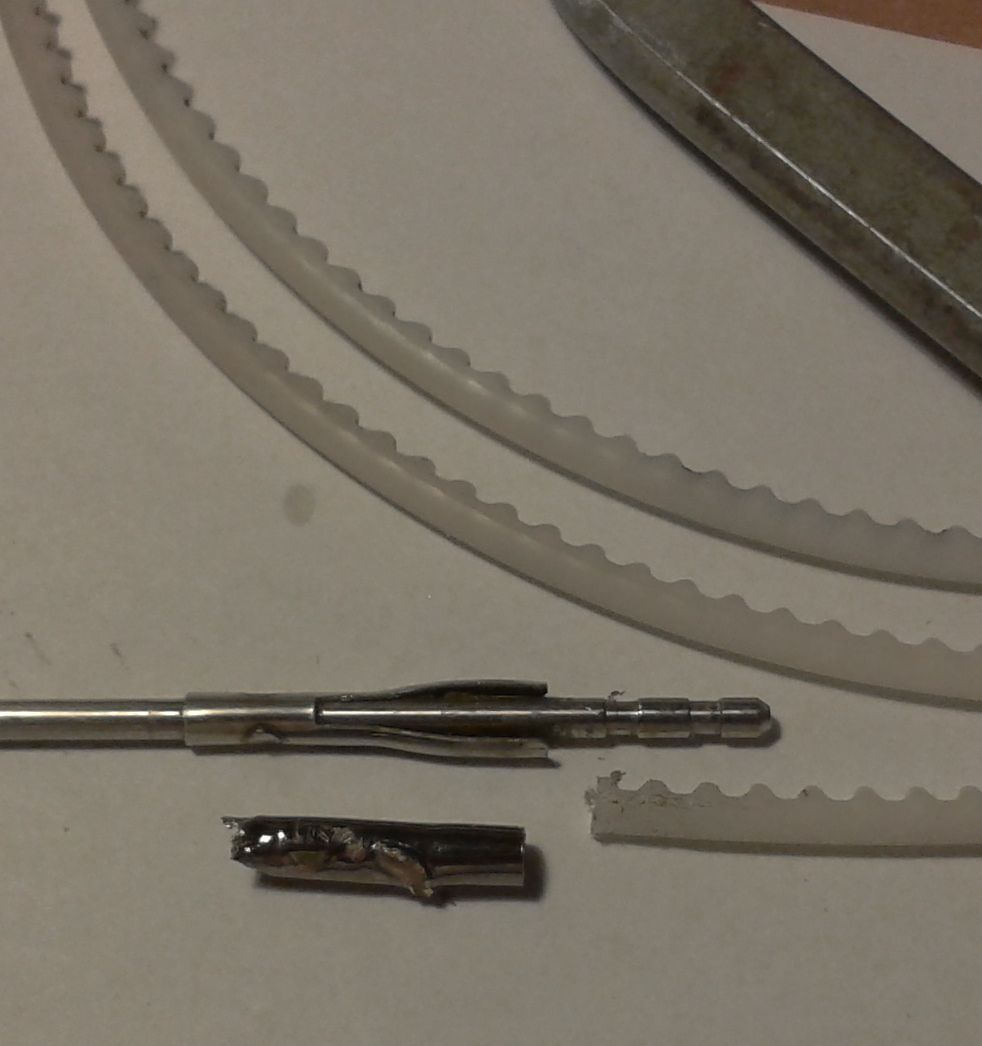

Rozwiązanie połączenia paska zębatego i bata anteny zakłada, że pasek jest w całości, bat nie jest krzywy a silnik działa. U mnie połączenie wykonane oryginalnie zwyczajnie skorodowało powodując rozłączenie połączenia i brak reakcji na włączanie i wyłączanie radia czyli wysuwanie i chowanie anteny. O ile mogła się jeszcze wysunąć to schować już nie dała rady.

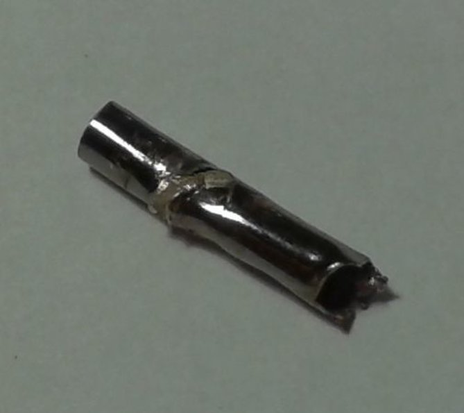

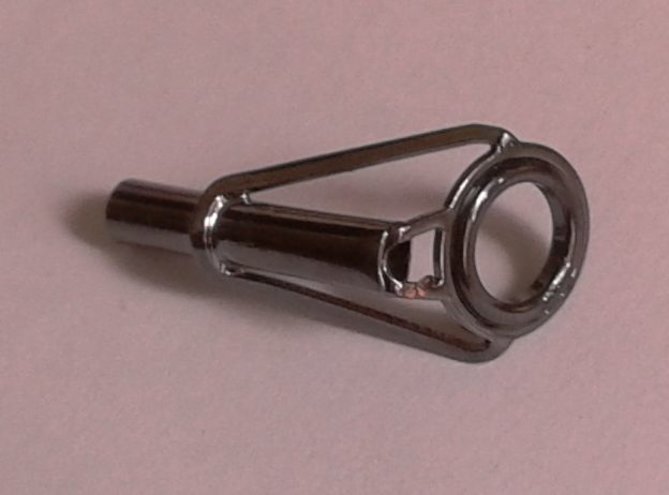

Głównym problemem naprawy tego połączenia jest znalezienie odpowiedniego elementu łączącego wypustki szczytowego bata anteny z zębami paska zębatego. Fabrycznie jest to wykonane z tulejki z cienkiej blachy i zaciśnięte na tych elementach. Naprawa polega więc na odtworzeniu tej tulejki . Oczywiście nie może być ona za gruba gdyż musi się schować bez oporów w przedostatni segment bata anteny. Któregoś razu wpadły mi w ręce przelotki montowane na szczytówkach wędek. W sklepie wędkarskim kupiłem przelotkę na szczytówkę o długości ok. 14mm i średnicy 3-4mm. (trochę czasu minęło od naprawy więc szczegółów nie pamiętam – zawsze można elementy zabrać i dobrać odpowiednią przelotkę).

Piłką i pilnikiem z przelotki zrobiłem rurkę:

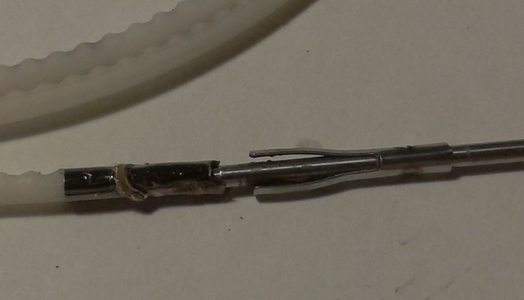

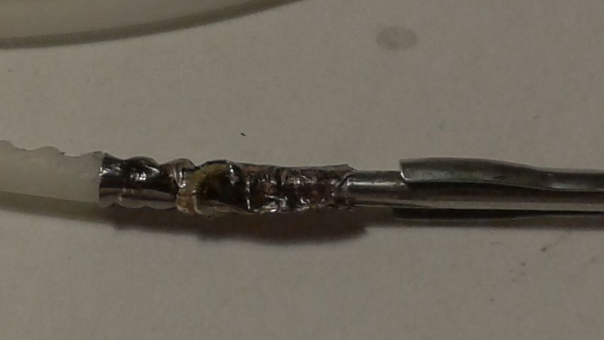

Rurkę zacisnąłem na wypustach szczytowego elementu bata anteny oraz na końcu paska zębatego napędu. Z paska odciąłem kilka ząbków tak by wykonać połączenie na „nieużywanym” początku paska:

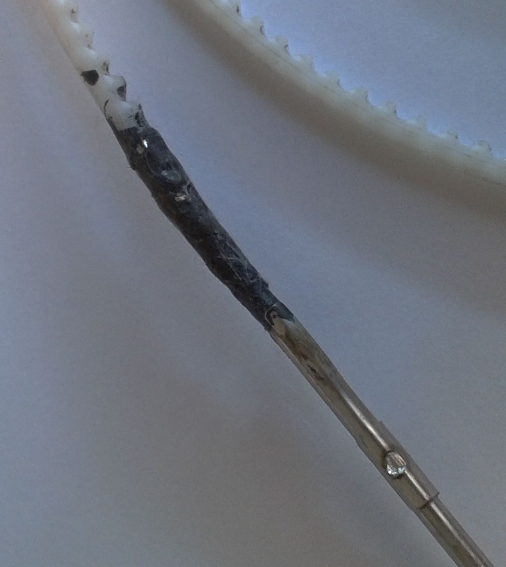

Połączenie zabezpieczyłem farbą i „zalałem” klejem:
