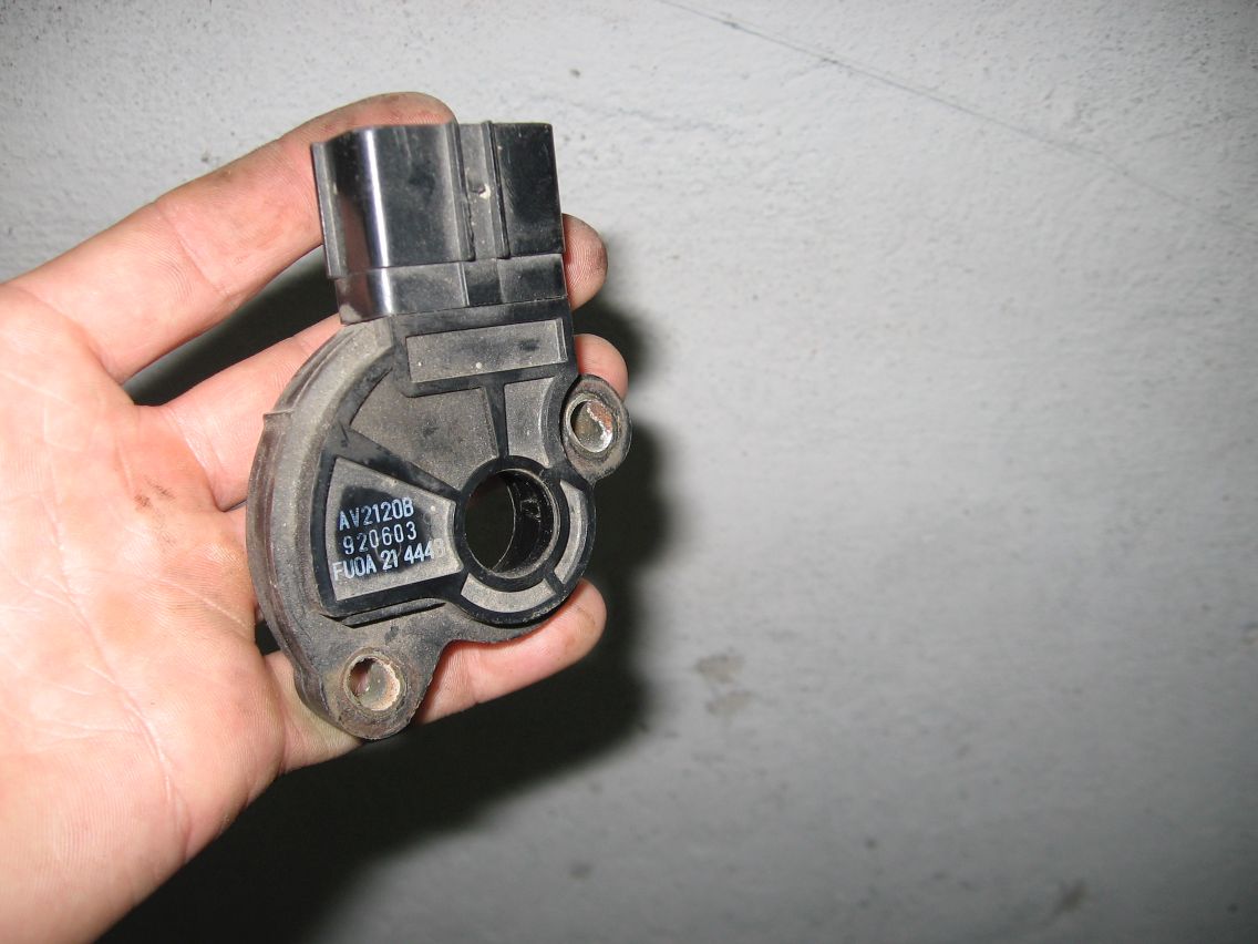

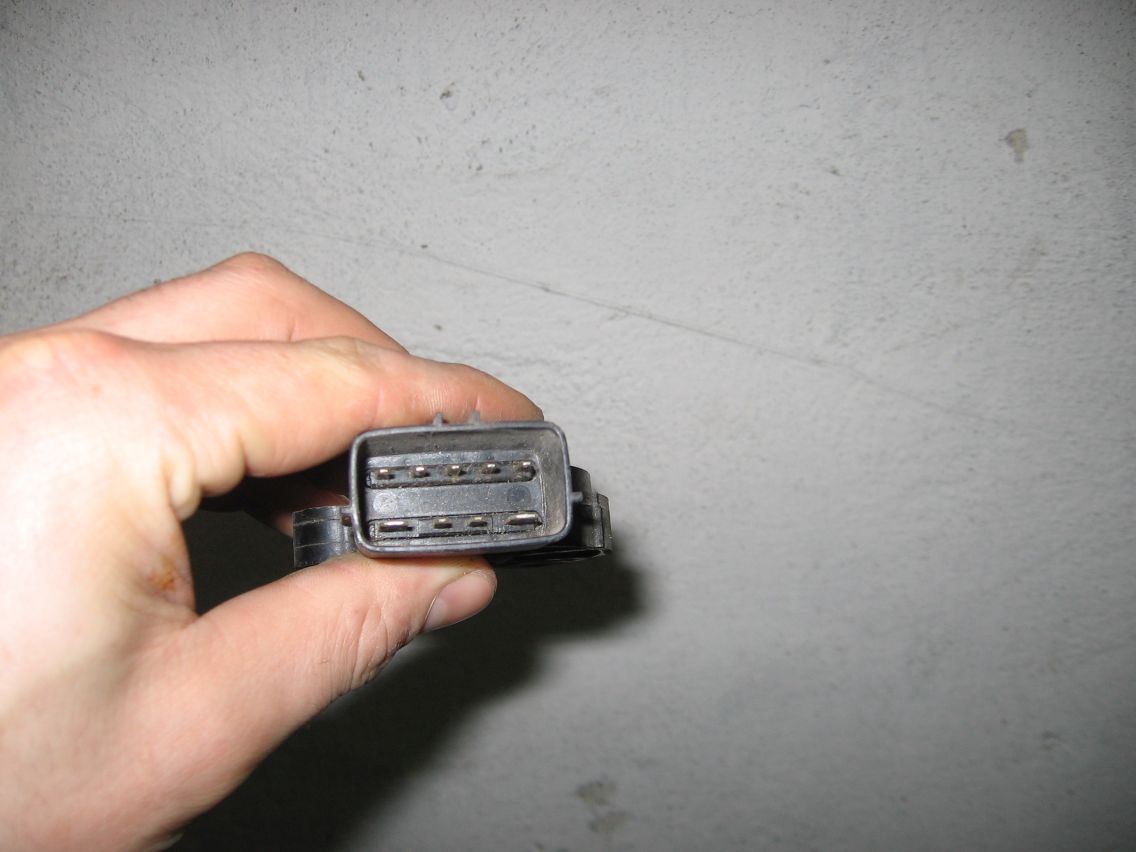

Postprzez jedrzej07 » 17 gru 2013, 11:54
Jakby był potrzebny moduł to tak wygląda mój
I ten Xedos miał sprawnie działające wyświetlanie pozycji lewarka także będzie to działać. Możliwe, że znajdę nawet okablowanie jakbyś chciał

Postprzez iten83 » 17 gru 2013, 23:32
Siemka, z kolei Wiesiek mówił, że to sterowanie na licznik jest zintegrowane z lewarkiem biegów.
A ten moduł co zrobiłeś zdjęcie to jest do dawania znać komputerowi w jakim położeniu jest wajcha na skrzyni.
Wiesiek mówi, żeby broń Boże nie podłączać się do niego. bo może paść komp.

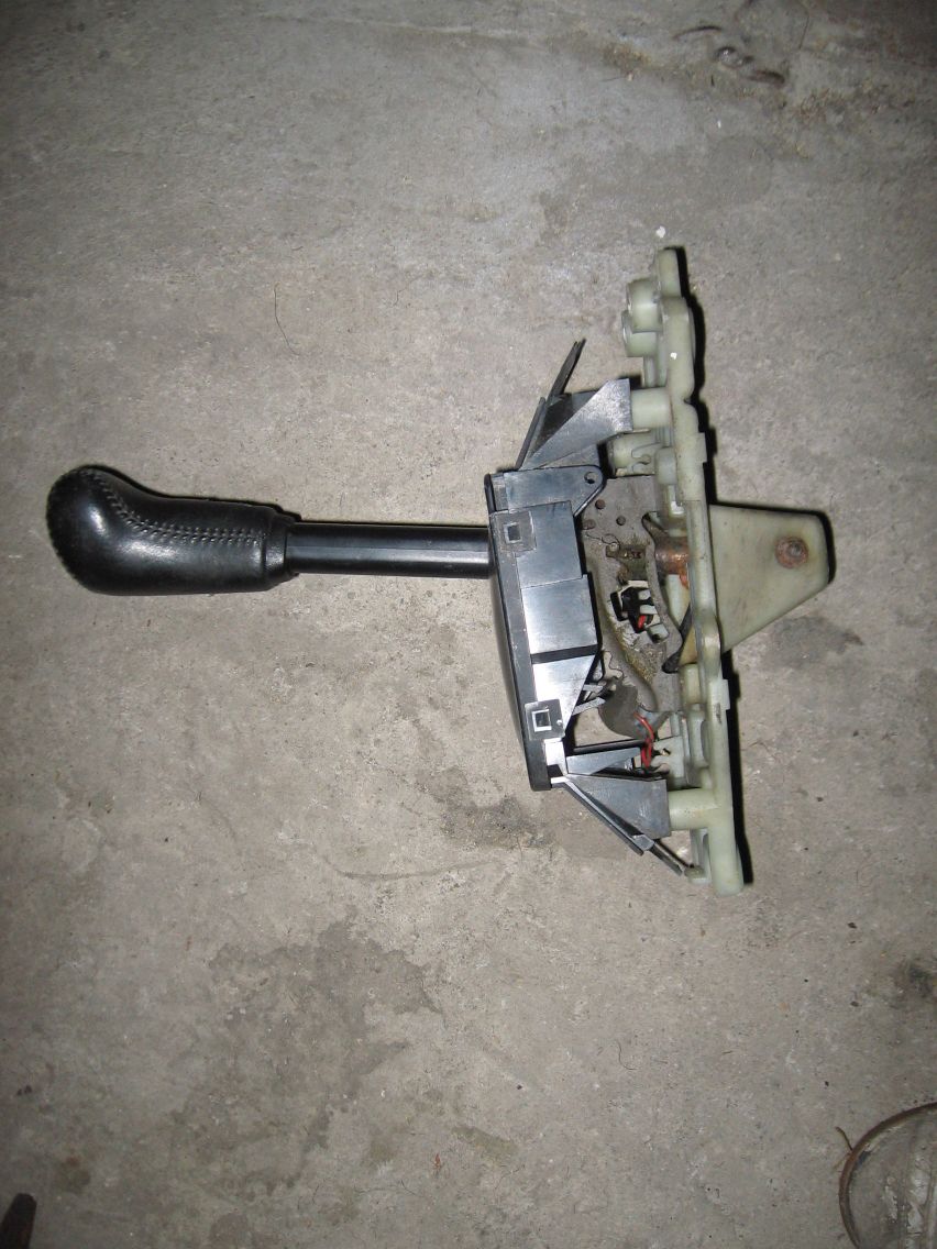

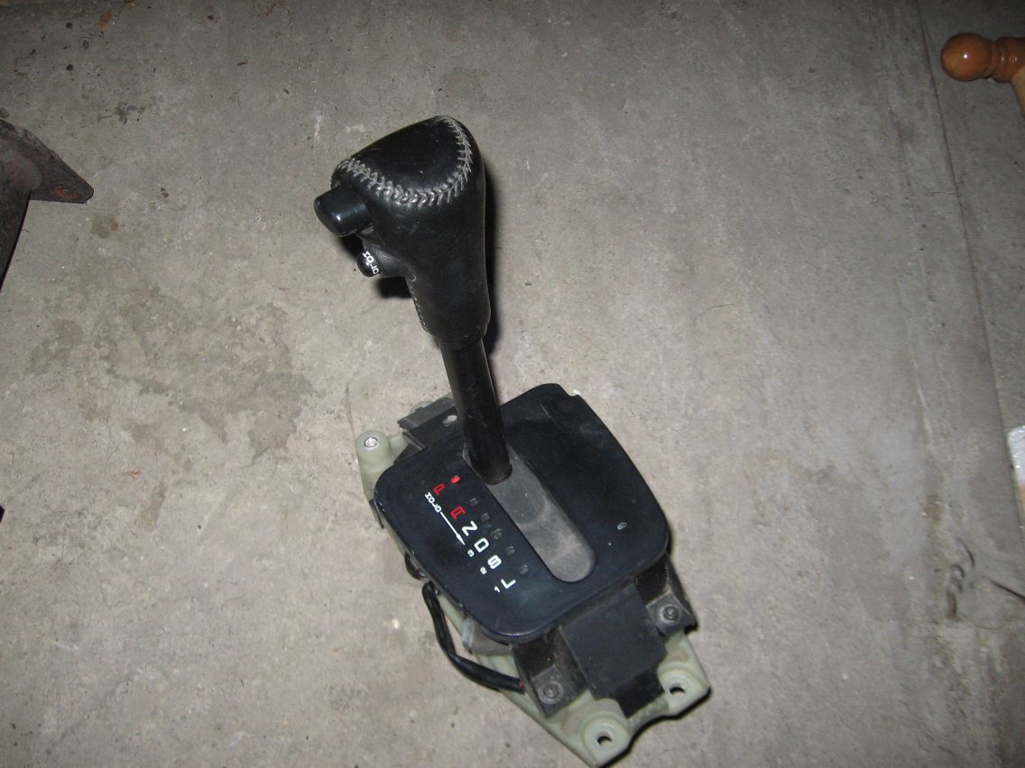

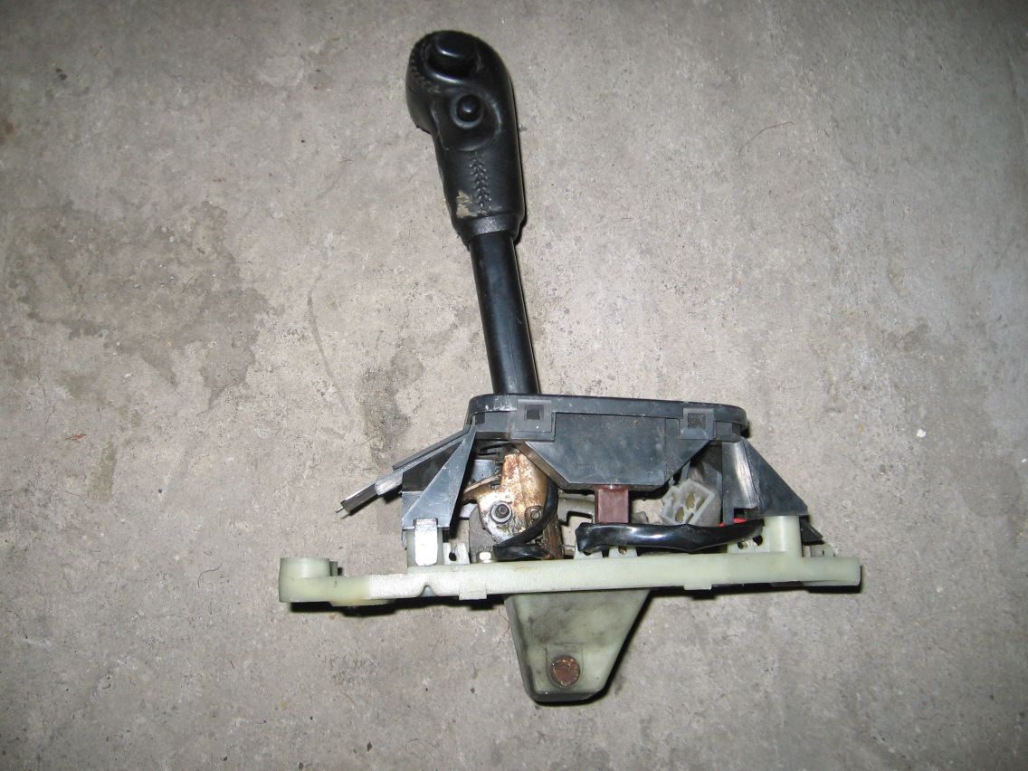

Postprzez jedrzej07 » 18 gru 2013, 07:43
lewarek też chyba jeszcze gdzieś mam

Postprzez jedrzej07 » 19 gru 2013, 21:29
Proszę
Od: 16 mar 2009, 21:08
Posty: 2050 (2/16)
Skąd: Piotrków Kujawski
Postprzez iten83 » 20 gru 2013, 01:18
Kurka, nie widać, żeby miał coś więcej ponad to co ma mój lewarek... :|
