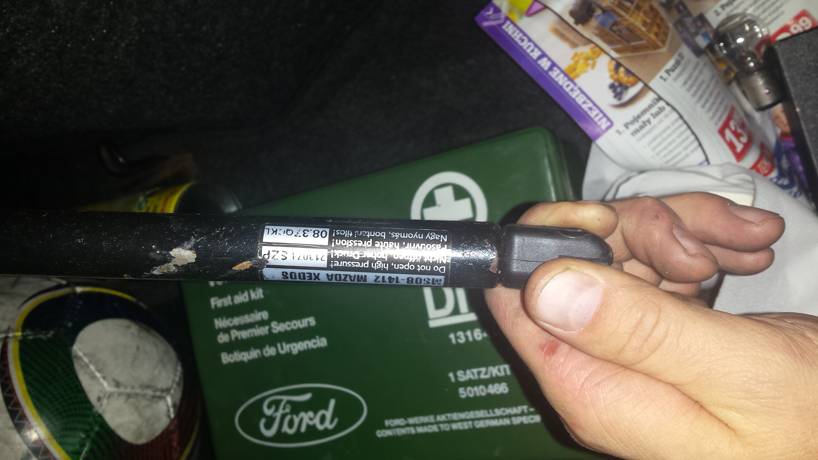

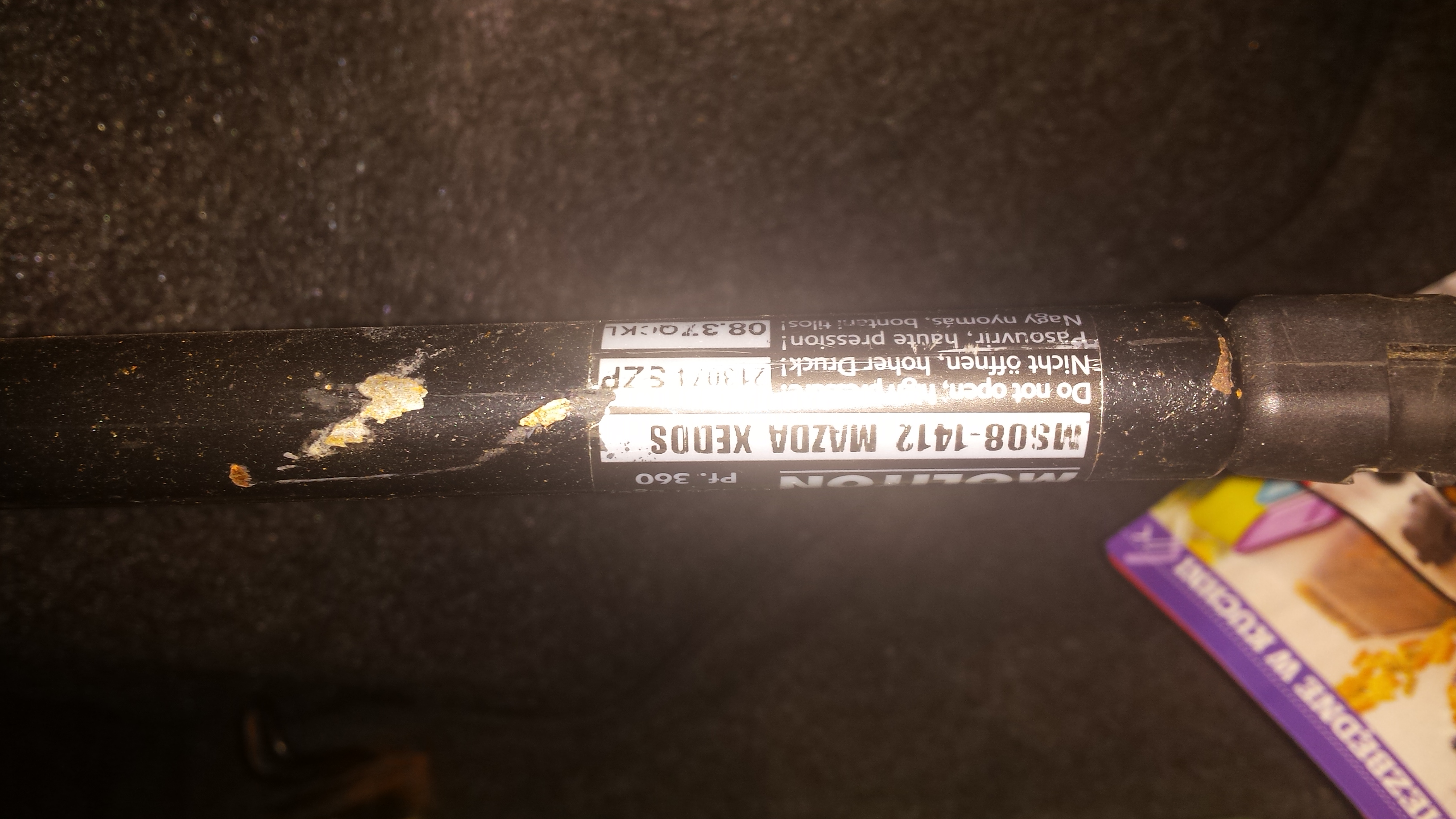

Kupiłem siłowniki do Xedosa i... muszę łapać klapę przy otwieraniu. Za duża siła. Po zamknięciu, podnosi bagażnik o 5mm ponad karoserię auta. Jutro podam liczby z siłownika. Koleś coś czuję, że sprzedał mi nie to co trzeba.
Od: 3 lip 2013, 21:26
Posty: 359
Postprzez Firepoland » 16 lis 2015, 22:52
Foto siłowników.
