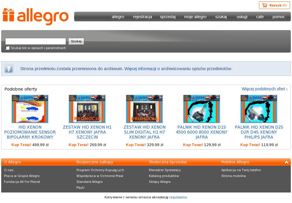

http://allegro.pl/hid-xenon-auto-poziom ... 60272.html
Zastanawiam się nad sprawnością tego układu.

Tubi napisał(a):http://allegro.pl/hid-xenon-auto-poziomowanie-sensor-xenony-jafra-i1361060272.html
powiem tak – szkoda kasy bo i tak legalnych Xenonów nie uzyskasz
Jeździłem ostatnio trochę volvo s60 na fabrycznym Xenonie – po przełączeniu na długie światła tak się podnoszą że widać sowy na drzewach i w żaden sposób nie idzie tego zniżyć bo niema pokrętła od regulacji – więc nie zawsze samopoziomowanie to dobra sprawa no chyba że ktoś się przyzwyczai :)
