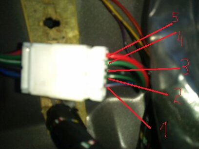

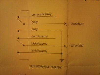

Chciałbym się dowiedzieć jak podłączyć moduł centralnego aby mieć otwieranie z pilota.
W mazdzie jest sterowanie minusem.
taki mam opis podłączenia:
w dzrzwiach kierowcy jest 5 pinowa kostka
pin 1 to 12V
piny 2 do 5 to minus z tym ze na pinie 2 jak zamek jest zamkniety to jest minus a jak otwarty to nie ma.
Podłączyłem tak
do 1 plus z modułu
do 2 biały
do 3 biało-czarny
żółty i żółto-czarny do masy i czarny z modułu też do masy.
Niestety nie działa, centralka pyka po nacisnięciu guzika na pilocie, dioda od centralki sie świeci.
W instrukcji nic nie pisze ale kiedys chyba czytałem ze należy zastosować opornik 1komh na kabel biały i biało-czarny?
Czy możliwe że nie działa z powodu braku opornika?
pin 1 to 12V
Podłączyłem tak
do 1 plus z modułu
do 2 biały
do 3 biało-czarny
