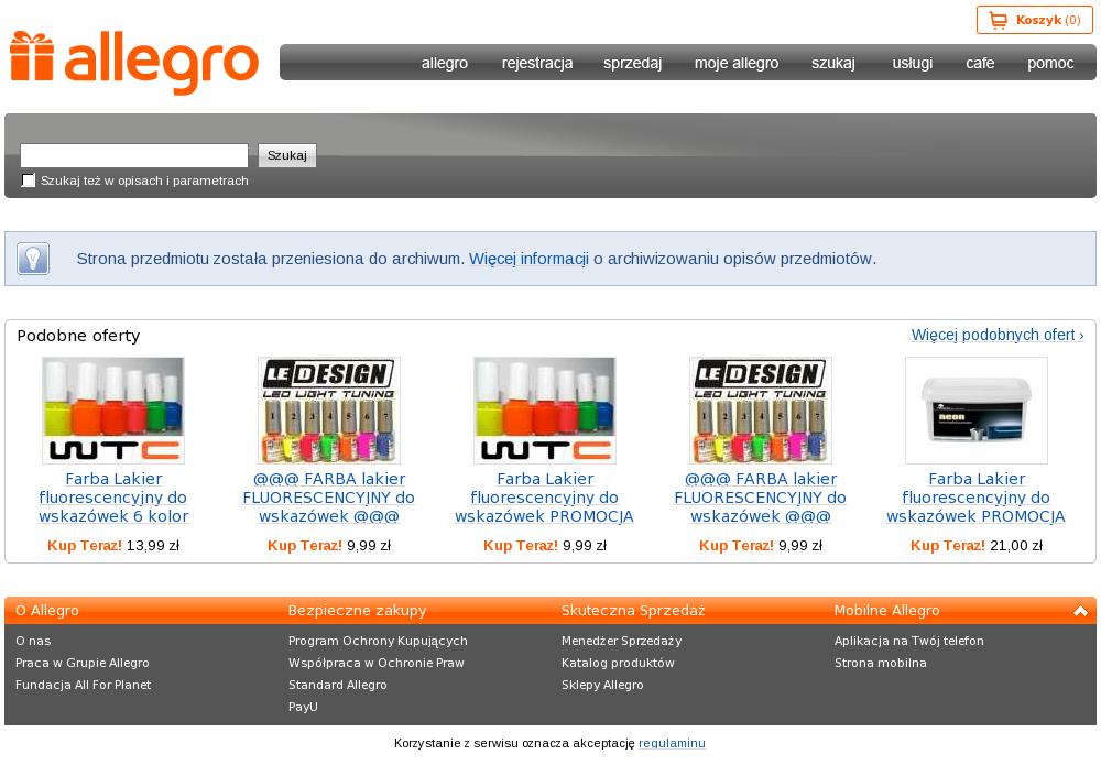

Postprzez lukkil » 17 paź 2011, 23:02
na allegro jest mase tych lakierów:
http://allegro.pl/farba-lakier-fluoresc ... 56183.html
wygląda to nawet nawet na fotkach, ale na tym filmiku jest napewno zrobione to za pomocą diody bo przy mocowaniach świecą jakby mocniej
