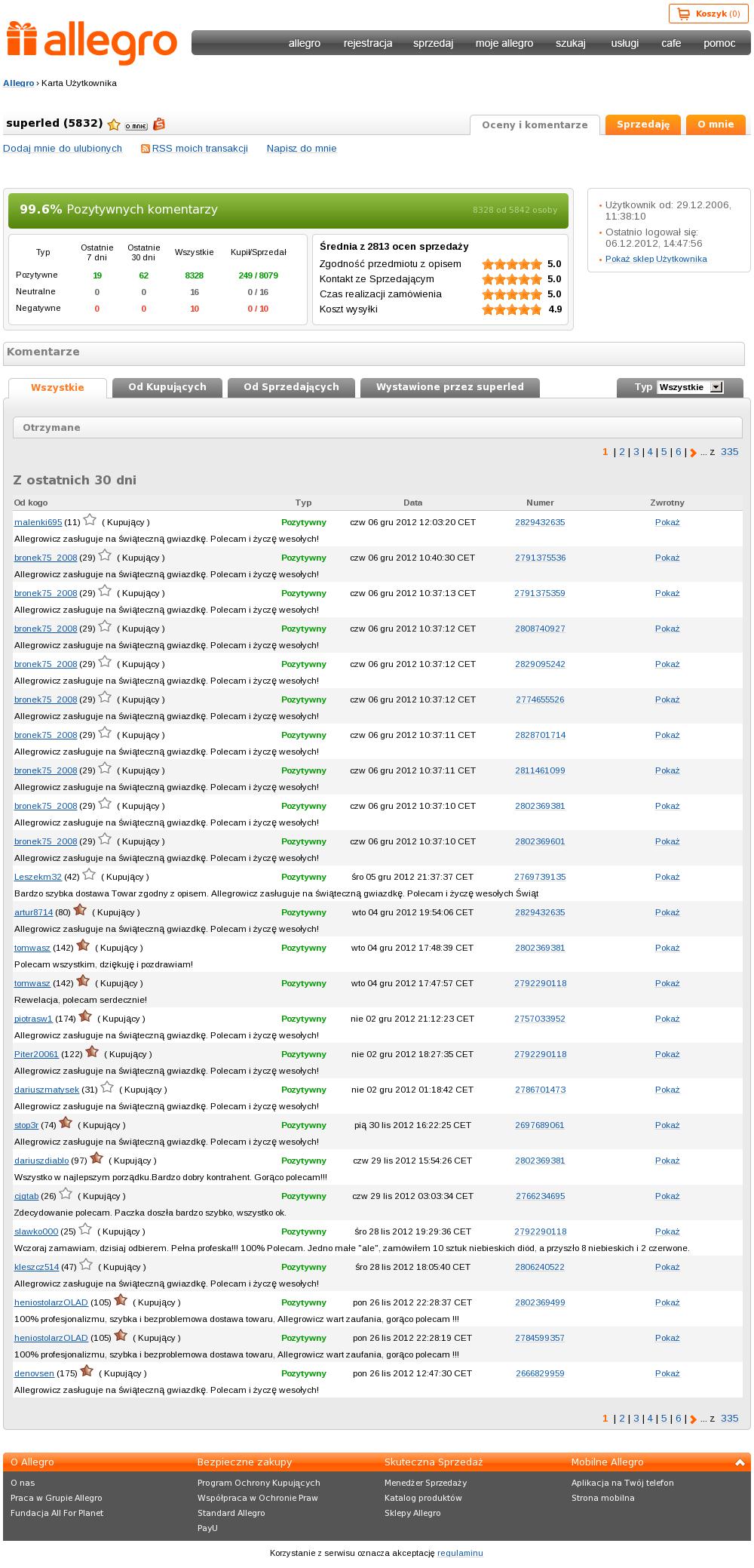

Żarówki 10mm (W5W) oraz 5mm (W1,2W) są dostępne bez najmniejszego problemu w sklepie.
Jeżeli chodzi o żarówki z drucikami o średnicy 3mm, ja nie mogłem dostać w żadnym sklepie, znalazłem je na allegro. Również oprawkę do żarówki można kupić tam. Wszystko dostępne jest u tego użytkownika http://www.allegro.pl/show_user.php?uid=6436169

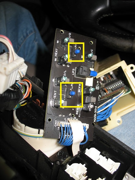

ktoś wie jak nazywa się ten rodzaj żarówki? jest on w panelu sterowania nadmuchu chyba 2 żarówki wchodziły w takie gumowe mocowanie, tutaj foto.
ogólnie wiem ze można wsadzić tam led 3mm i będzie działać, zastawiam się tylko jaką nazwę one maja.

Postprzez sylwo » 10 sty 2016, 16:10
Zdaje się że to T3 z tym że bez mocowania bo te gumowe nasadki zostawiasz, tylko musisz nowe żaróweczki włożyć. Mnie też to czeka niedługo bu już ciemno w sterowaniu nawiewami mam.
