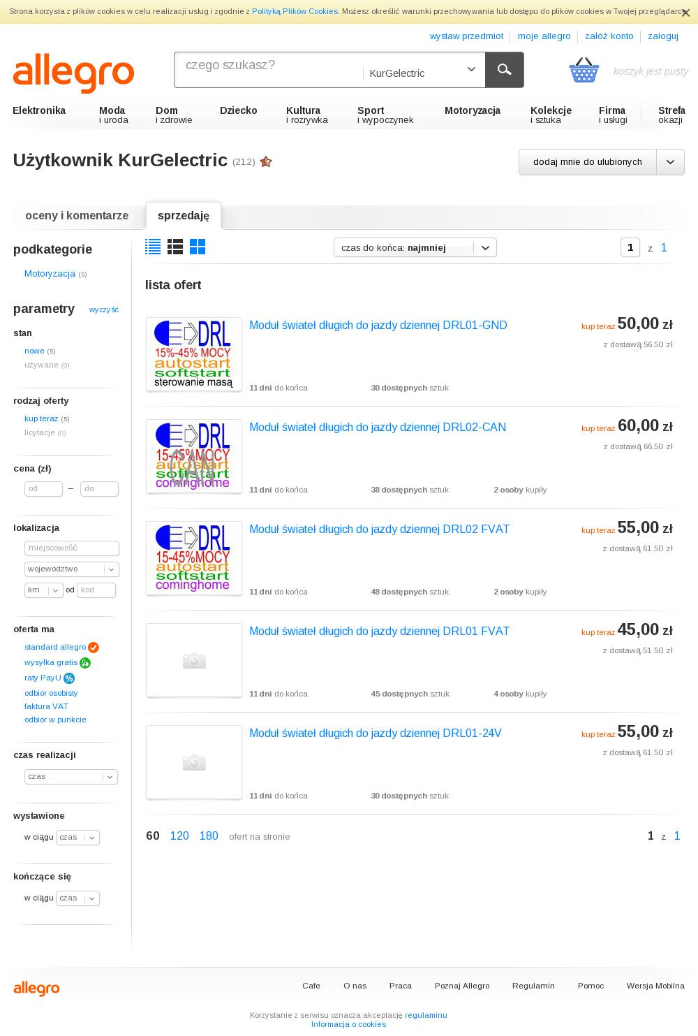

Postprzez kriskus » 26 paź 2013, 13:20
Pytanie do osób, które montowały moduł do używania długich jako DRL: jak są sterowane żarówki u nas (– czy +)? Z tego co widzę są moduły takie i takie:
http://allegro.pl/listing/user/listing. ... d=28601226

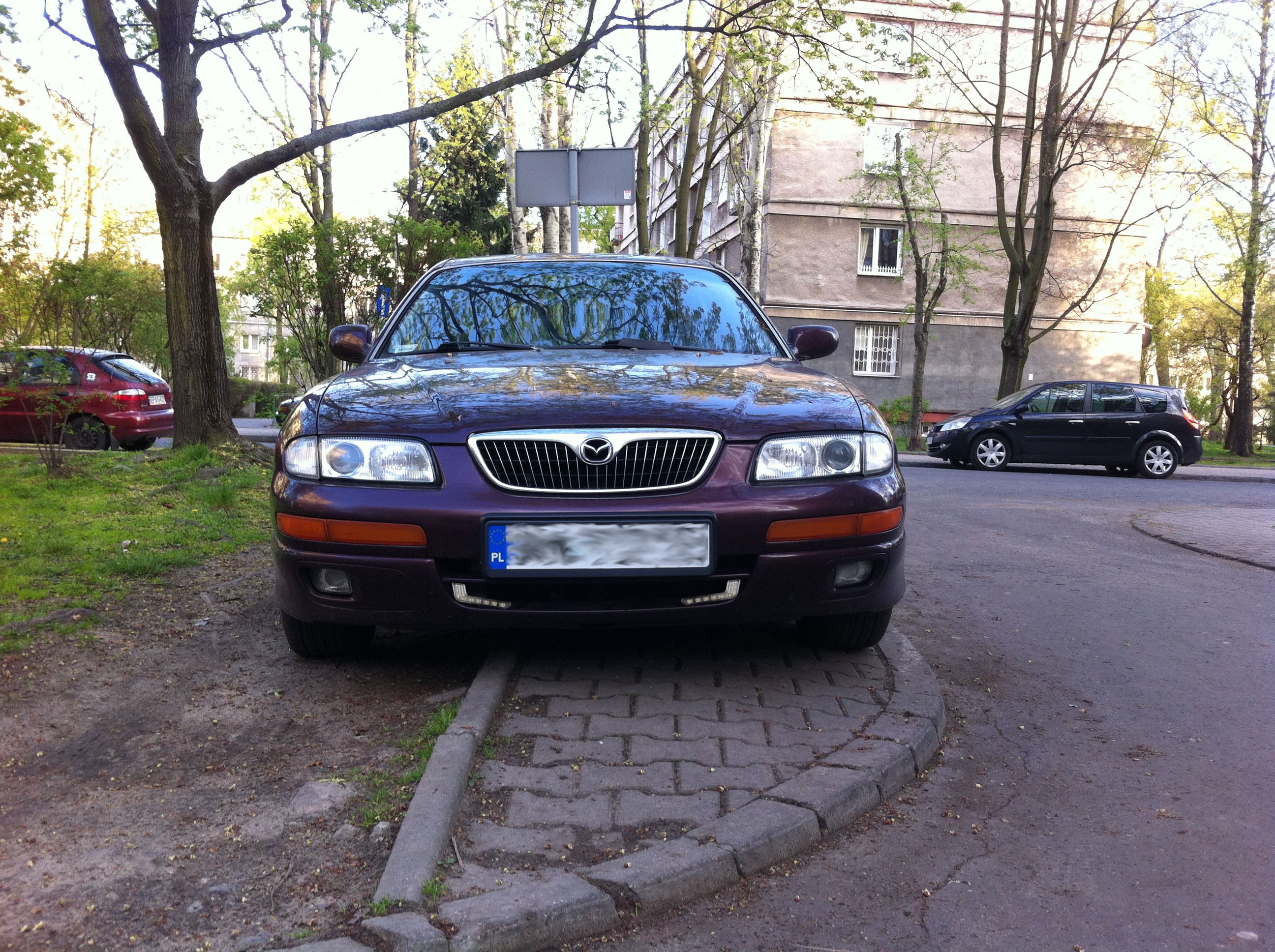

Postprzez MaciekZales » 18 kwi 2014, 10:51
Drodzy koledzy i koleżanki,
Wiem, że mój projekt nie jest zgodny z przepisami, ale czy myślicie że od razu rzuca się w oczy, że nie ma zachowanych 40 cm od obrysu pojazdu? I w ogóle czy spotkaliście się, żeby policjant podczas kontroli weryfikował rozstaw świateł DLR?
Nie po po prostu pomysłu jak inaczej i dalej od siebie je rozmieścić, a żeby też były w zasięgu 40 cm od obrysu.
Od: 20 sie 2013, 23:54
Posty: 16
Auto: Mazda Xedos 9, 2.3 b+g, '96 r.
Postprzez siemek55 » 18 kwi 2014, 10:58
zastanów się najpierw dlaczego ktoś zdefiniował takie wymiary/odległości. Tak, chodzi o widoczność "tych" świateł, a co za tym idzie widoczność pojazdu. Położenie zaprezentowane na zdjęciu nie daje nic, poza "podświetleniem" tablicy. I nie chodzi tu o kilkucentymetrowy nagięcie przepisów.

Postprzez MaciekZales » 18 kwi 2014, 11:21
Niby masz rację, choć ja osobiście wychodzę z założenia, że pomysł ze światłami 24h nie jest wcale trafiony, bo oświetlenia tych do jazdy dziennej za dnia nie widać, a jak się ściemnia według przepisów i tak trzeba przełączyć na zwykłe mijania.
Nie chcę wyjmować halogenów, bo są ładnie dopasowane do zderzaka, a jak założe w ich miejsce DLRy, to będą nieestetyczne. Ciekawe czy wymiar 25cm od ziemii jeest egzekwowany. Bo pomyślałem, też o czymś takim:
