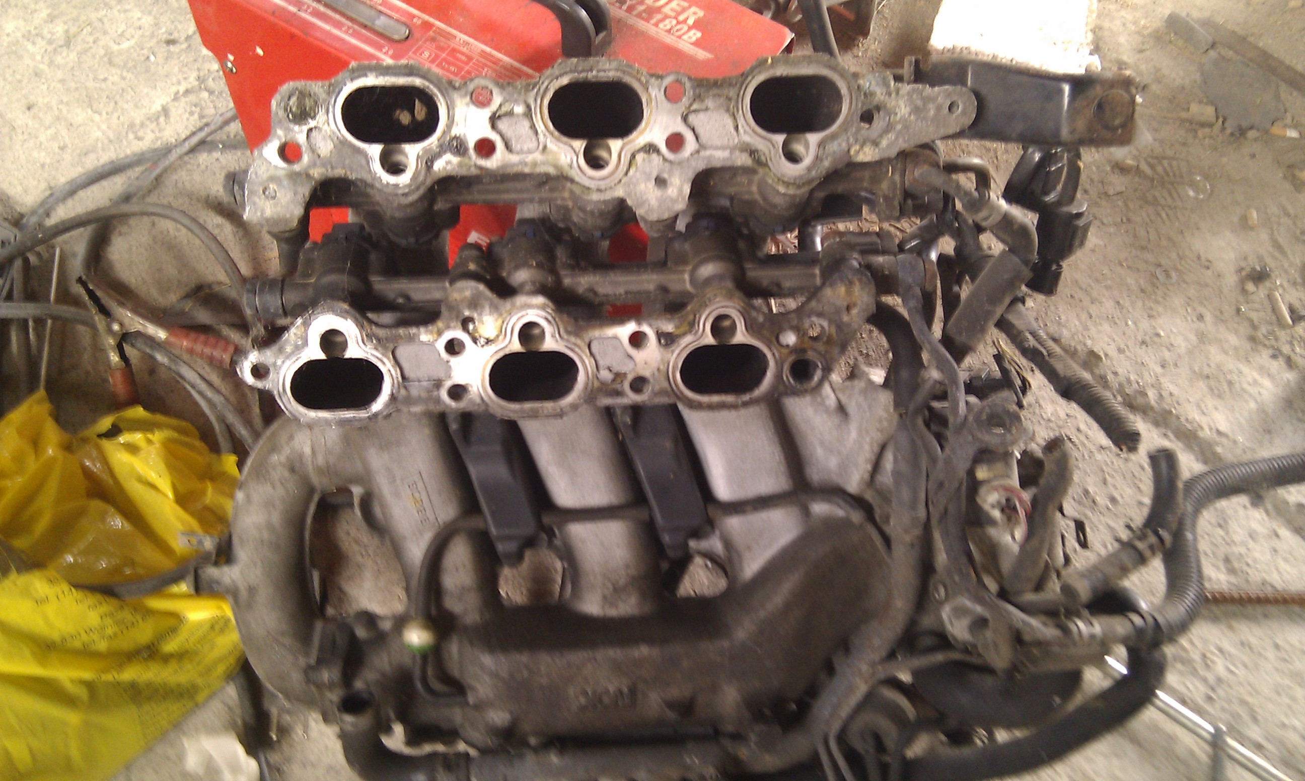

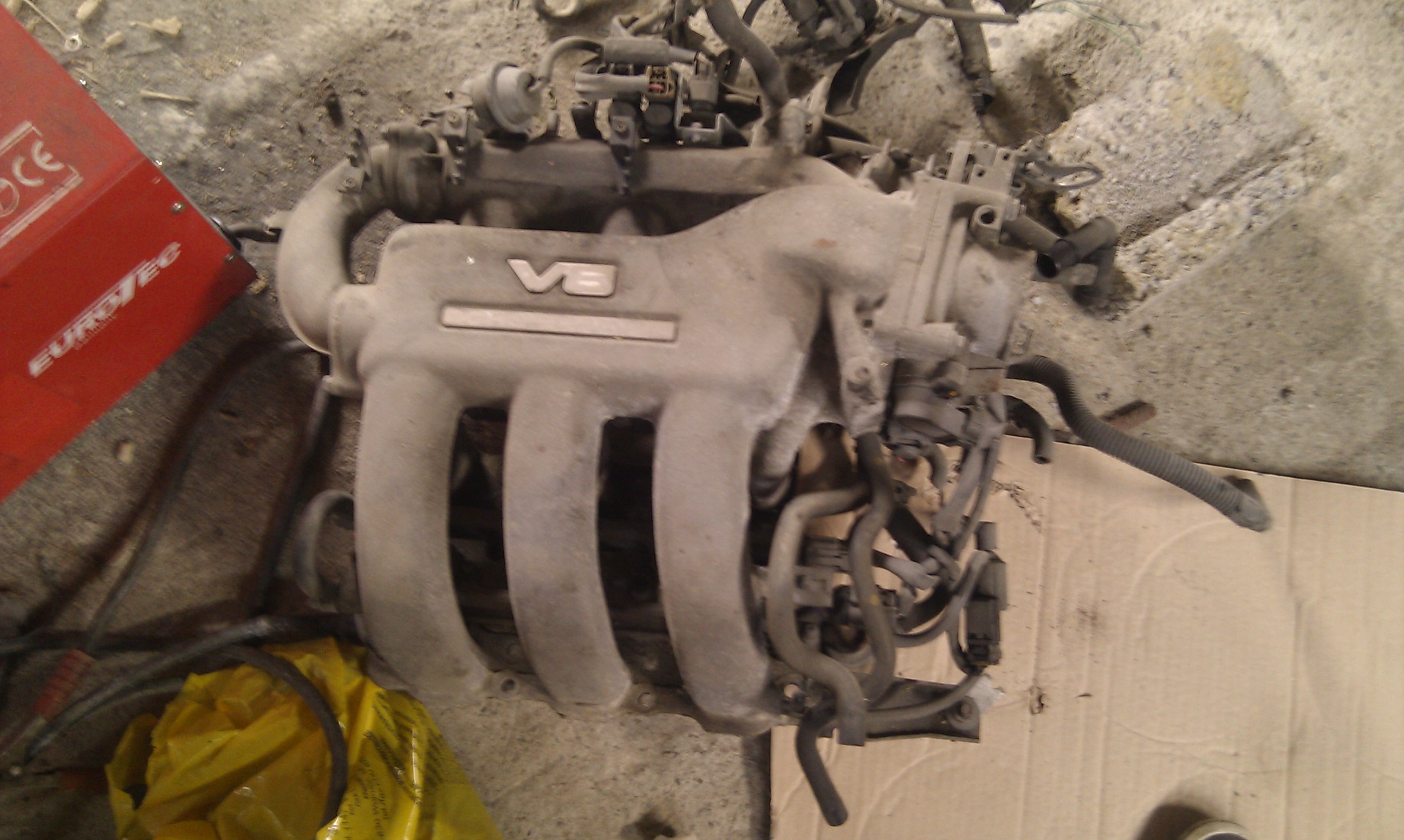

Postprzez ZeroCool_m1 » 4 wrz 2011, 08:56
Mam obecnie w swoim posiadaniu kolektor dolotowy z wtryskami i przepływomierz z 2.5 v6 – podobno KLZE, bo ze sprowadzonej mx6 z kierownicą po prawej stronie.
Pytanie 1:
Jak mogę się upewnić, czy te graty rzeczywiście są z KLZE? Jakieś oznaczenia na kolektorze? Na przepływce?
Fotkę przepływki i oznaczenia na niej wstawię później, bo muszę wygrzebać ją z bagażnika.
Pytanie 2:
Czy ma jakikolwiek sens wkładanie tych gratów do KF? Przepływomierz podpiąłem na chwilę, to obroty mi poleciały do 200/m, ale pewnie jest to do wyregulowania. Kolektora na razie nie ruszałem.
z góry dzięki za pomoc.

Postprzez pawelc » 4 wrz 2011, 10:13
To jest KL nie KLZE ,sens przekładki przepływomierza żaden ,ponadto są to całkiem inne przepływomierze ...

Postprzez ZeroCool_m1 » 4 wrz 2011, 15:15
A możesz mi napisać, po czym widać, że to zwykle KL?
I czy w związku z tym przekładka kolektora też jest bez sensu?
Od: 9 lut 2007, 16:21
Posty: 415 (0/5)
Skąd: Tarnów/Kraków
Auto: Mazda 6 MPS, 300+ KM
Postprzez Dominator » 4 wrz 2011, 15:32
Posty: 4917 (66/68)
Postprzez pawelc » 4 wrz 2011, 15:39
KL-ZE tak wygląda
jest też drugi rodzaj zagięty ale na 100% to nie ten co pokazujesz
Co Ci da zmiana na kolektor z KL-a w KF-ie ,trudno powiedzieć ale może być gorzej niż na oryginalnym ,ale jak już go masz to możesz się pobawić ,chociaż zabawa nie wydaję mi się sensowna ...
