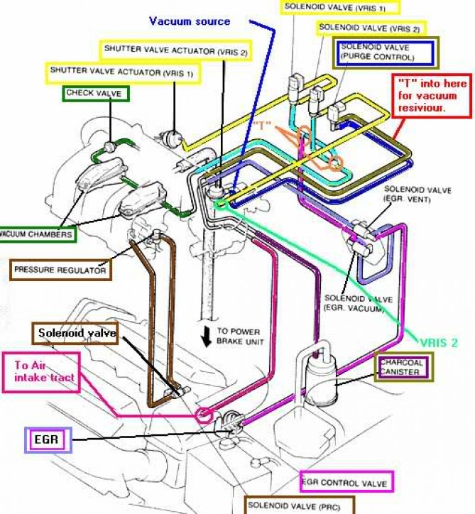

Wie ktoś może gdzie powinien być podłączony wężyk od ciśnienia, który jest podłączony do rurek koło (pod) przepustnicą? jeden z nich idzie do czujnika z zatyczka, podłączonego do metalowego grzybka przy listwie wtryskowej.

ja miałem podobną, choć nie taką samą sytuację jak wypiął się wąż odmy, który oryginalnie był wpięty w kolanko dolotu, też auto co chwila gasło, po podłączeniu węża minęło.

lg0r napisał(a): Wie ktoś może gdzie powinien być podłączony wężyk od ciśnienia, który jest podłączony do rurek koło (pod) przepustnicą? jeden z nich idzie do czujnika z zatyczka, podłączonego do metalowego grzybka przy listwie wtryskowej.
chyba chodzi Ci o ten który powinien być podpięty w spodnią część obudowy filtra powietrza.
