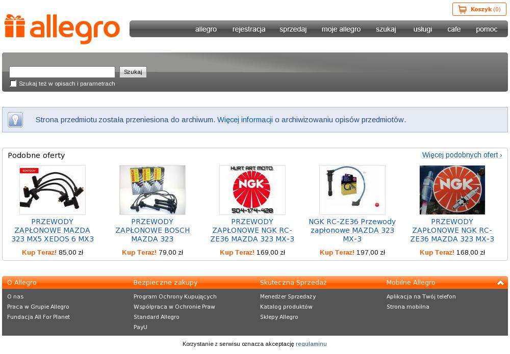

Postprzez thomash » 14 kwi 2011, 18:46
Hazu napisał(a):Jeżeli kupiłbyś przewody do xedosa b6 albo mx-5 to miałbyś 4 przewody i wcale nie były by zbyt długie
Kupiłem dokładnie te, więc są do xedosa i mx-5:
http://allegro.pl/przewody-zaplonowe-ma ... 63283.html
A ten 5 przewód jest znacznie krótszy i bez fajki, o ile dobrze pamiętam.
Od: 21 lut 2011, 20:12
Posty: 34
Skąd: Szczecin
Auto: Xedos 6 1.6 16V '96r
Postprzez Hazu » 14 kwi 2011, 18:53
to nie sa przewody do xedosa
ale na pół roku powinny wystarczyć jak na gazie nie chodzi
