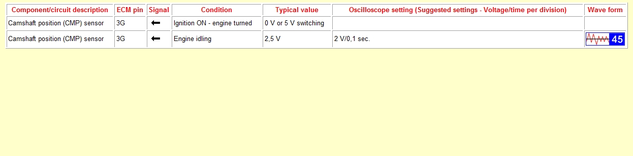

Wyskoczył mi błąd nr 3 – brak sygnału.
Zmierzyłem napięcie wg:
http://www.mazdaspeed.pl/forum/download/file.php?id=2114&mode=view
http://www.mazdaspeed.pl/forum/download/file.php?id=2113&mode=view
i wyszło dokładnie tak jak pisze w tabeli:
– silnik na postoju: 5V
– silnik na chodzie: ok 2,5V

Postprzez Wojtek » 23 lis 2011, 19:02
sylwo napisał(a):i wyszło dokładnie tak jak pisze w tabeli:
a nie "skaczace" 5V?
na wlaczonej stacyjce powinienes obrocic kolem zamachowym i powinno skakac... pomiedzy 0V i 5V

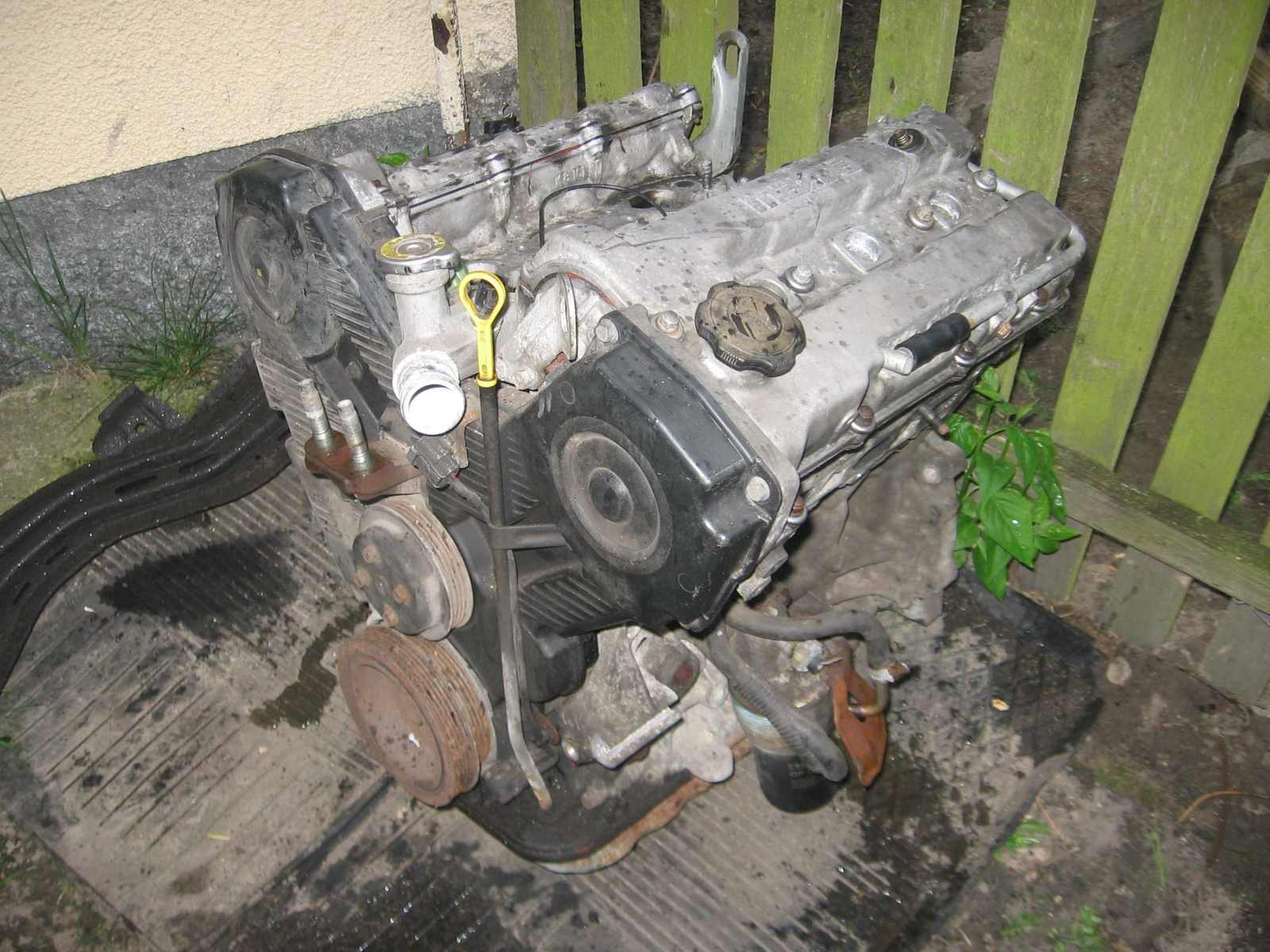

Gdzie jest w KFie czujnik położenia wału? Jakieś zdjęcia?

Postprzez jedrzej07 » 16 lip 2013, 22:20
Jeśli dobrze kojarzę to jest on w okolicy bagnetu do sprawdzania oleju, przewód idzie równo z bagnetem.
Na tym foto poniżej widać

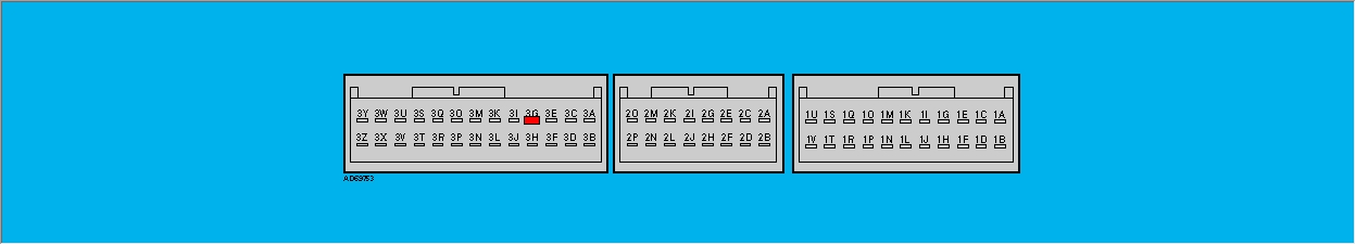

Dzięki a ile pinów ma kostka?
Od: 22 lut 2009, 12:42
Posty: 1169 (0/5)
Skąd: Olsztyn / Kraków
Auto: Xedos 6 KLZE
Xedos 6 KF 99r
Postprzez radar88 » 16 lip 2013, 22:56
Szara kostka koło króćca przy bloku (dość duża) , rozepnij i policz ;)

Na tym zdjęciu jak dobrze widzę jest on akurat wymontowany.
