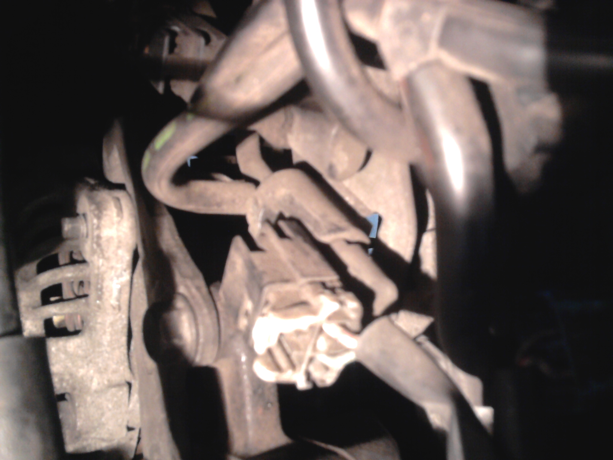

Najlepiej zrób zdjęcie tego elektrozaworu i silnika i zaznacz go bo wcale nie wiadomo o czym my tu rozmawiamy tak naprawdę.

Postprzez antros » 5 sie 2012, 14:32
na zyczenie hazu... na pierwszym planie elektrozawor...
a z ta lampka to chodzi o to ze niby przy nim wlasnie jest jakas lampka ktora mruga... gdzie to nie wiem... mechanik tak mowil ;)
w tle alternator i na pierwszym planie elektrozawor

Postprzez Hazu » 5 sie 2012, 20:18
Nie pamiętam dokładnie, ale jest to pewnie zawór od regulatora ciśnienia paliwa na listwie.
