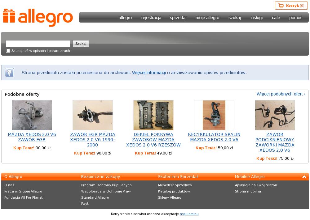

W tym temacie jest fota gdzie mniej więcej znajduje się ten zawór:
viewtopic.php?t=18434
Sam zawór wygląda tak:
http://allegro.pl/zawor-recyrkulacji-sp ... 25705.html
