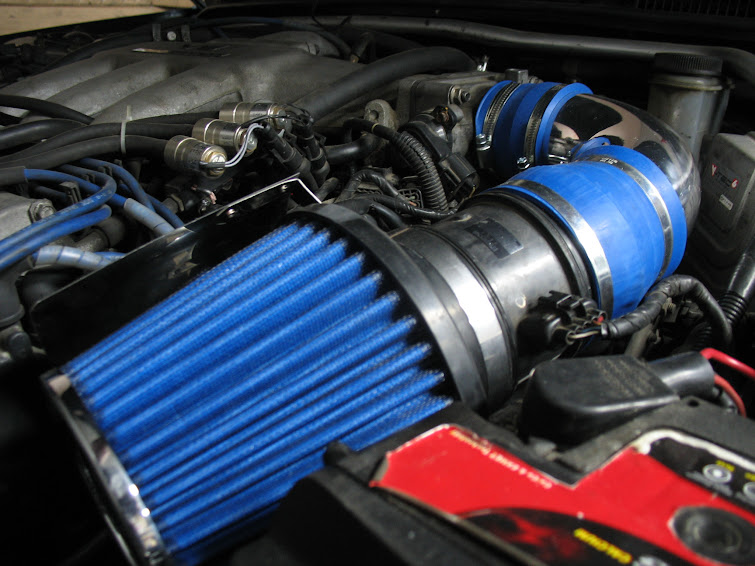

Postprzez Swiezu » 8 sty 2013, 15:58
Jak widzicie zamiast klejenia rury dolotu zamontować taki system?
http://allegro.pl/mazda-xedos-6-kf-2-0-1992-1999-dolot-stozek-i2931501303.html
Ciężko znaleźć nową rurę, a to nie dużo droższe.

Postprzez sylwo » 8 sty 2013, 16:53
AGADAR napisał(a):Pewnie, że można ale za 350 zł można też oe dolot.
Co masz na myśli? :>
Mam taki u siebie Swiezu

Postprzez Swiezu » 8 sty 2013, 17:12
sylwo napisał(a):Mam taki u siebie Swiezu
I jak to się spisuje? Nie ma problemów? Gdzieś wyczytałem tutaj na forum, że może być problem z temperaturą powietrza bo de facto nie jest to bezpośredni dolot z zewnątrz, tylko spod maski gdzie jest cieplej od silnika? A może zostawić plastiki doprowadzające z atrapy powietrze z wyjściem prosto na stożek?
Od: 3 lis 2012, 15:18
Posty: 35 (3/0)
Auto: 1. Mazda Xedos 6 CA 2.0 V6 24V, automat
2. Mazda CX-5 2.2 Diesel, automat
Postprzez sylwo » 8 sty 2013, 19:17
Ja i tak mam sporo problemów obecnie z silnikiem więc się obiektywnie wypowiedzieć nie mogę ale na pewno prawidłowo było by zmienić mapę po montażu stożka. Albo zamontować stożek z kompletnymi podłączeniami podciśnienia i odmy ;) a do tego airbox żeby nagrzanego powietrza nie łykał.
