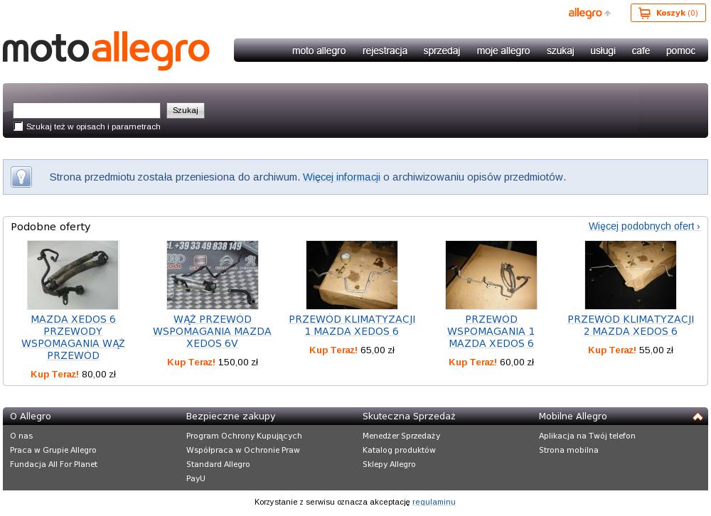

Postprzez maryjo » 15 paź 2010, 13:51
słuchajcie, pytanko mam:
zamówiełm na allegro przewód
http://moto.allegro.pl/mazda-xedos-6-2- ... 24681.html
przyszedł dziś i się okazało że jest za krótki i za gruby. Ponadto jest bardzo twardy.
Zastanawiam się czy to wynik nie dogadania się ze sprzedającym nawet z mojej winy.
Czy istnieje w aucie jeszcze jeden podobny przewód?
