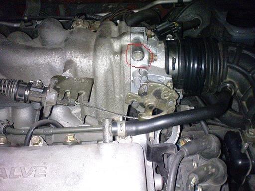

Witam moje pytanie to która to srubka w przepustnicy do podkrecania obrotów biegu jalowego,drugie pytanie to w gniazdu diagnostic sa dwa GND,które wybrac.

Postprzez MazDarek » 11 lis 2009, 17:04
Górne GND. Śruba powinna być na górze przepustnicy na krzyżakowy śrubokręt. Oryginalnie jest pod plastikową zaślepka ale jak ktoś już kręcił to zaślepki pewnie nie ma.

Postprzez jackblackxxx » 11 lis 2009, 17:05
Obrazek czy to ta srubka

Postprzez jackblackxxx » 11 lis 2009, 20:13
Dzisiaj sprawdzalem obroty i stwierdzilem,ze jak wrzuce jedynke lub dwojke i tocze sie nie dodajac gazu to obroty mam okolo 600 i wtedy mruga kontrolka oleju,a jak podjezdzam pod delikatne wzniesienie i dalej nie dodaje gazu to spadaja na pierwsza kreske nad zeremi kontrolka sie caly czas swieci.Jak dodam delikatnie gaz to obroty podnosza sie na pierwsza kreske pod 1000 i wtedy jest ok(nic nie mruga).Potem rozpedzilem sie do 100km i wrzucilem na luz,a obroty spadly na polwe miedzy 0 a 1000,pozniej jak stanelem wrocily do 800.Z tego co widze to musze podkrecic obroty i moje pytanie czy krecimy w prawo czy w lewo i ile razy przekrecic i czy to ta srubka co na zdjeciu.

Postprzez jackblackxxx » 12 lis 2009, 18:39
Prosze o potwierdzenie czy to ta srubka co na zdjeciu

Postprzez jackblackxxx » 14 lis 2009, 14:16
Witam moj problem z obrotami i migajacymi kontrolkami oleju i nieraz akumulatora zniknal,a przyczyna banalna.Wiec zmostkowalem w gniazdku diagnostic TEN i GND i odpalilem auto,nastepnie silnik zaczal sie dlawic,szarpac ale po chwili wskoczyl na 400-500 obr i lekko sie dusil.Wzialem srubokret krzyzakowy i zaczolem krecic w lewo,po jednym pelnym obrocie w lewo(360st) wylaczylem auto wyjalem zworke i jest wszystko ok.Wczesniej na biegu jalowym spadaly mi juz do 600 obr,a teraz trzyma 750-800.Najgorzej bylo jak jechalem 80 lub cos okolo tego i dojezdzalem do swiatel lub jakiegos skrzyzowania jak wrzucalem na luz to obroty spadaly do 500-600 a nawet nieraz 400.Teraz juz wszystko ok,szukajcie najproostszej przyczyny,a nie tak jak ja chcialem juz pompe oleju zmieniac lub kapitalke robic.Pozdrawiam wszystkich maniakow MAZDY!!!!!!!!!
