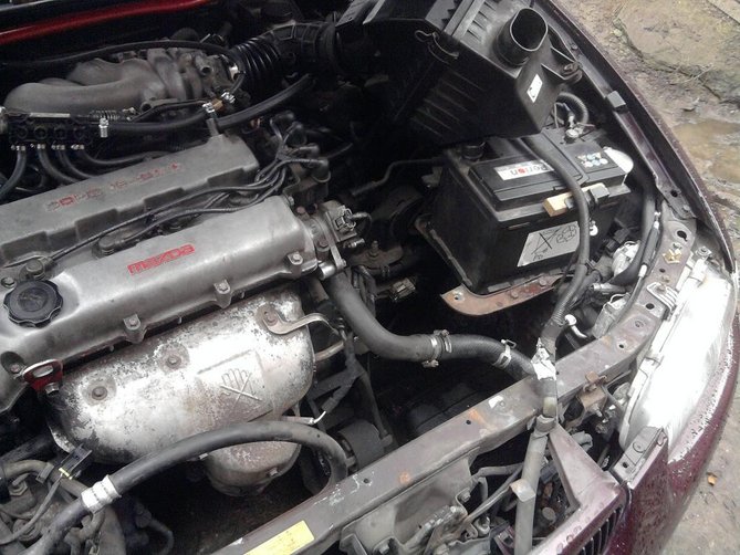

1 Tak wyglada pokrywa wiadomo :)
-Wyciagamy Kable zaplonowe ( mozna nakleic tasme z nr porzadkowym zeby nie pogubic kolejnosci)
-Odkrecamy kluczem 12 mocowanie (cewek zaplonowych w wersji silnika 1.6).
-Odkrecamy Kluczem 14 uszy silnika (element do wyciagania silnika) jezeli chcemy je pomalowac..
-Odkrecamy pokrywe kluczem 10 . Jezeli jest poroblem z odkreceniem rob ? to bierzemy klucz plaski 10 i stukamy w niego mlotkiem tak zeby odkrecic srobke. Mozna tez w nasadkowy (nie powinno sie tego robic bo tak wielka ksiega madrosci mowi) ale ja pukam juz 5 lat i nasadka dziala :)
Odkrecajac sroby bierzemy kartonik badz styropian i odrysowujemy na nim uklad pokrywy i rozmieszczenie poszczegolnych srob i je po prostu wbijamy zeby te same sroby w te same miejsa wkrecic pozniej ( w 1.6 nie ma takiej koniecznosci bo kazda jest tej samej dlugosci)

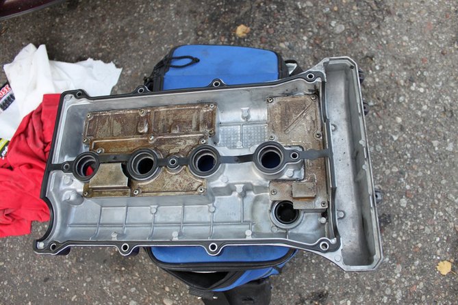

2 Po odkreceniu pokryw stukamy ja reka w celu zruszenia. Jezeli nie odpusci to znacz ze ktos ostro ja przykleil na silicon . Wiec bierzemy nozyk do ziemniakow i delikanie wcinamy sie miedzy uszczelke a glowice i robimy male naciecie w rogu :) pozniej powinno odejsc 1 ruchem szarpiac.
3 Po zdjeciu pokrywy zagladamy w glowice co my tam mamy i jak to wyglada :)
-oczyszczamy stary silikon skrobiac go np japonska szpachelka (plastikowa) badz reka sciereczka nasaczona benzyna ekstrakcyjna i staramy sie nie kruszyc do glowicy...
4 Zaslaniamy glowice czyms zeby okruchy z maty wygluszajacej nie nawpadaly nam do silnika.
ja uzylem w tym celu papierowych recznikow
Ad 4 jezeli nie chcemy malowac pokrywy przechodzimy do punktu: 9

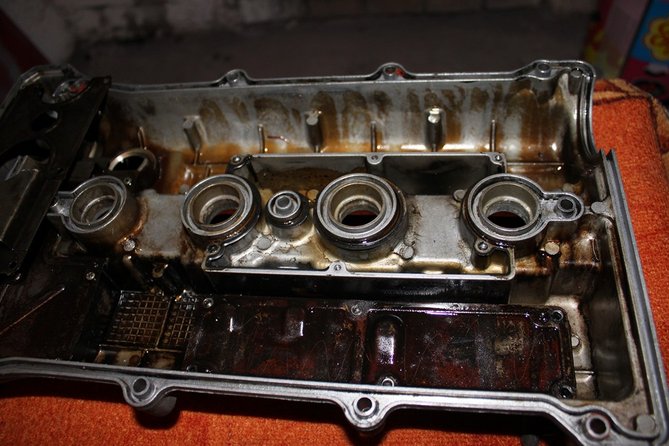

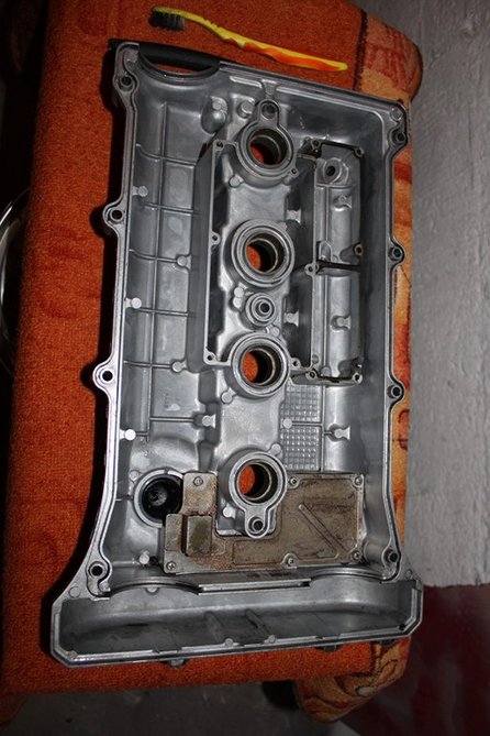

5 Idziemy do naszego warsztaciku i zajmujemy sie najpierw czyszczeniem wnetrza pokrywy
-takie cos mnie spotkalow wiec trzeba to umyc do tego najlepiej nadala sie szczoteczka do zebow
oraz Plyn K2 Akra czysty silnik super sprawa.
-Ja zdjelem i wyczyscilem cala pokrywe polecam ale czaso chlonne.
-Odkrecilem Oslonki odmy oraz inne blaszki bo ktos juz to dlubal wiec wolalem na nowo uszczelnic.
-Psikamy spora ilosc plynu i idziemy na 10 min ..
-Po 10 min szorujemy szczoteczka do zebow wszystko co mozna
-Po wyszorowaniu wylewamy szlam. i pluczemy spora iloscia wody !!! jezeli brod zostal proces
powtarzamy az do efektu
-Usuwamy stary silikon. I pluczemy z odpadkow..
– Nie skrecamy jeszcze blaszek (3szt) bo bedziemy malwoac i trzeba bedzie ewentualne opary przeczyscic.

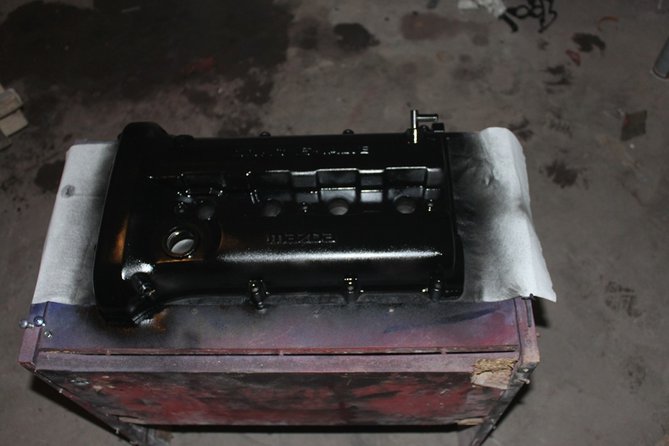

Teraz najwazniejsze !!! Podklad ! ja uzylem w tym celu Czarnego podkladu pod Akryl. Czemu czarny ? bo moj kolor jest z ciemnej palety i metalik :)
Kolory podkladow
Jasne kolory jasny podklad, ciemne kolory (czerwony ciemny) ciemny podklad, Bardzo ciemne kolory (czarny podklad).
Zabezpieczamy pokrywe przed nagarem z farb. Takie miejsca jak wlew oleju otworek odmy oraz boki zeby nie pomalowac wnetrza pokrywy ( ja nie robilem bo mam troche doswiadczenia sprayach)
Malujemy pokrywe Podkladem 1 warstwa.
Producent podal ze musze odczekac 40 min na utwadzenie podkladu. Wiec zgodnie z zalecenami producenta czekamy 40 min..

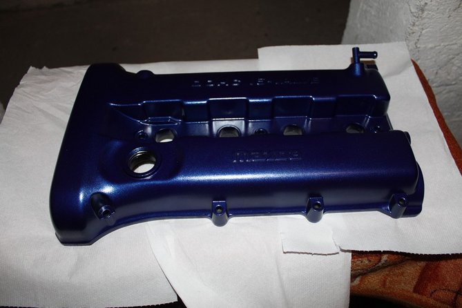

Po odczekaniu 40min przechodzimy do nalozenia bazy koloru (moj przypadek niebieski metalik z luminencja fioletu).
Natryskujemy 1 warstwe taka nie calkowicie wypelniajaca. Mniej wiecej zeby byly lekkie przeswity to zapobiegnie zaciekom..
Po natrysku 1 warstwy odczekujemy 15 min i kladziemy druga warstwe. Teraz pelne skupienie bo musimy na jeden raz polozyc kolor idealnie pokrywajacy pokrywe zeby nie bylo przeswitow i zaciekow.

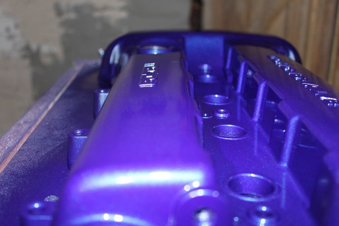

Tak wyglada baza
Teraz odczekujemy 15-max 20 min i nakladamy lakier bezbarwny tak zwany CLEAR
Natryskujemy go w spoob nastepojacy
-Drobny oklad z mgly tworzac chropowata powierzchnie .
-Czekamy 5 min
-Natryskujemy idealna gladka tafle lakieru tylko tu trzeba sie mega skupic by nie narobic zaciekow.
To po nalozeniu Clearu
Tutaj efekt luminacji fioletowego

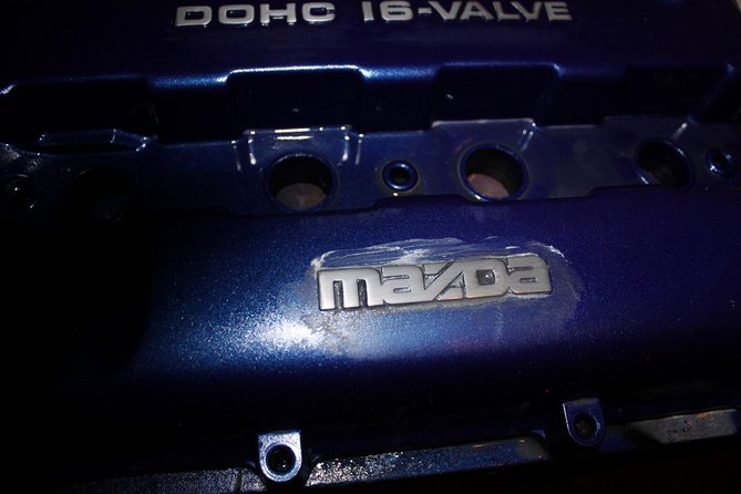

Teraz zajmujemy sie wyciagnieciem napisu:)
Do tego potrzebujemy:
Papiery scierne 800. 1000. 1500. 2000 oraz paste tempo grubo ziarnista.
Tasme malarska.
-zabezpieczamy tasma lakier przy napisach (niestety ja nie zrobilem bo nie pomyslalem wczesniej :D ale warto by nie zrysowac lakieru )
-bierzemy papier scierny 800 i zakladamy go na wazki klocek (uzylem mini poziomnicy) i szlifujemy napis na mokro !! w nastepujacy sposob. Taki aby papier scieral tylko gorne napisy a nie pokrywe.
I tak nie ma sie co meczyc bo nie uda nam sie idealnie wyszlifowac tego na klocku.
Teraz bierzemy sprawy we swoje rece i papierem 800 delikatnie bez nerwow szlifujemy tylko koncoweczka papieru !! napis ! bez pospiechu ! i na mokro. Pamietamy duzo wody !
Po wyciagnieciu napisu, Spkukujemy go woda i meczymy dalej papierami
1000, 1500, oraz 2000 do uzyskania gladkiej swiecacej powierzchni.
Teraz najfajniejsza czesc :)
Zmieniamy tasme malarska i naklejamy na nowo w okolicy napisu zeby nie zrysowac.
Nakladamy paste na napis oraz na sciereczke i pucujemy :) ( u mnie tasmy nie ma bo jak mowilem nie pomyslalem ale uff nic nie nadrapalem:) )
Po polerowaniu nadmiar pasty z okolic napisu splukujemy woda i miedzy literakami tez wyplukujemy to woda ( mozna psikaczem z bliska ) dokladnie staray sie aby nie bylo czastek sciernych pasty..

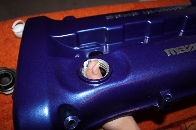

W miedzy czasie mozna spryskac korek oleju prepraratem do regeneracji plastikow i zostawic zeby wsiaklo w niego troszke preparatu.
Pokrywa po oczyszczeniu.

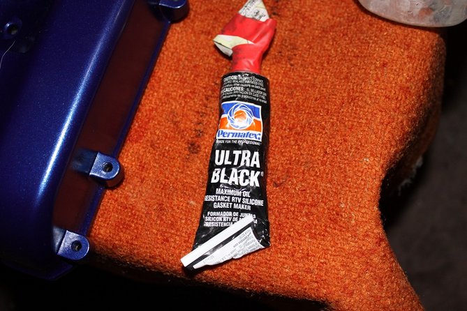

-Nakladamy silikon i nakladamy oslony we swoje miejsca i tylko przylapujemy srobkami.
Taki silikon uzywam.
Tutaj oslonki na swoich miejscach
Po przylapaniu srobkami pozostawiamy silikon na 1h w celu lekkiego utwardzenia (w moim przypadku tak producent zalecza)

Ok nawjazniejsza czesc zadania . Nakladanie silikonu.
Ja najpierw nakladam na palec i na zewnetrznych czesciach nakladam go rozsmarowujac po to by byl w 100% zintegrowany z powierzchnia styku uszczelki !... Nadmiar zbieram .
Oraz nakladam minimalna ilosc na uszczelke pokrywy na zewnetrzenej stronie .
Wskazane jest danie wiekszej ilosci w kacikach przy walkach
Po nalozeniu silikonu na obu powierzchniach nakladamy Delikatnie pokrywe na swoje miejsce.
Zalozona pokrywke Przylapujemy srobkami tylko po to by lezala na swoim miejscu. i skrecamy 10% aby stykala sie uszczelka z glowica w kazdym punkcie...
Jak producent silikonu zalecal odczekujemy 1h i po tym czasie dokrecamy pokrywe normalne..

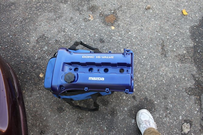

Oto efekt koncowy. Przepraszam ze z lampa zdjecia ale juz ciemno :) we wtorek fotka zza dnia :)

silikon 22 zl
podklad 15 zl
kolor 22 zl
bezbarwny 16 zl
papiery scierne 10zl
srodek czyszczacy K2 Arka 16zl
benzyna nitro 10zl
reczniki papierowe 10zl (lidl promocja;P)
i checi..

Ale ładnie wyszło :D

Good Joob <spoko> <spoko> <spoko>

Postprzez Rzmudzior » 13 lis 2012, 18:58
Jak chcecie mieć łatwiej z napisem – to przed malowaniem pociągnąć po literkach czymś tłustym, np. masłem :P Tylko nigdzie indziej, na 100% lakier nie przywrze i zmyje się nawet małą ilością benzyny ekstrakcyjnej :)

Postprzez szumki44 » 14 lis 2012, 13:18
Rzmudzior napisał(a):Jak chcecie mieć łatwiej z napisem – to przed malowaniem pociągnąć po literkach czymś tłustym, np. masłem
Hehe tak tak tez myslalem :) mowie sobie a posmaruje i pomaluje ale chwilke pomyslalem i moj wniosek jest taki ze z masla farba by mogla scieknac i zrobic brzydkie zacieki przy napisach ... wiec przygotowalem napis 1000papierem i wtedy tez szlo gladko . :)

Postprzez Lowiec » 18 lis 2012, 00:51
Dobra robota:) Widzę, że głowica w idealnym kolorze, remoncik był?
Co do napisu, bardzo mi się podobały oryginalen czerwone litery.

Postprzez szumki44 » 21 lis 2012, 02:25
a to czerwone bylo orginalne ? hahah :P co do glowicy to nie mam pojecia naprawde ale zauwazylem 2 niepokojace oznaki ze ktos cos juz majstrowal z jakiegos powodu ... oto one ..
