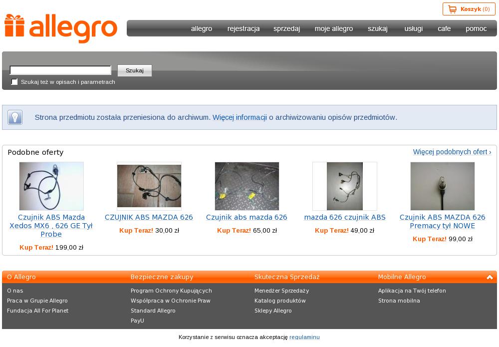

Postprzez tommyb » 22 sie 2011, 22:29
Ja mam takie małe ,szybkie pytanko :
-czy do xeda są robione zamienniki czujników abs? ,bo sprawa przedstawia sie nastepujaco :
-Pisałem do Carspeed o jakis zamiennik to w odpowiedzi dostałem ,że niema zamienników a Ori 1800 :(
-na allegro wyczaiłem taki czujnik :
http://allegro.pl/czujnik-abs-mazda-xed ... 61276.html
Pisałem z gościem ,podałem mu Vin i stwierdził że sie nadaje napewno .Teraz mam troche niejasną sprawe
czy zaryzykowac i kupic od niego ,badz szukac uzywanego czujnika ,badz czujnika z zwrotnica -co mi sie najmniej uśmiecha

Postprzez DymeK » 24 sie 2011, 00:50
o kurde drogi ten czujnik ale czy pasuje to nie wiem
Be Quiet And Drive (far away) Sprzedam uszczelki kolektora
Od: 25 mar 2005, 20:12
Posty: 896 (0/5)
Skąd: Kaczory
Auto: Xedos 6 2.5 V6 KLZE
Postprzez radar88 » 24 sie 2011, 10:57
Ja powiem tak, zapytaj gościa czy w razie gdyby nie pasował możesz go zwrócić.
Wg mnie on powinien pasować bo i kształtem odpowiada. Z tego co mnie wiadomo sporo części pasuje od forda probe więc może warto spróbować.
Jeżeli OEM kosztuje tyle co piszesz to cena tego jest 9x mniejsza a to sporo.

Postprzez tommyb » 24 sie 2011, 12:04
No właśnie ,za kawałek druta ,cewki i plastiku,magnesu to Mazda sie sporo ceni ,ale cóż zaryzykuje i dam znac jaki efekt
Edit:
Wymieniłem czujnik na używany orginał – roboty około 2-3 h (urwała mi sie sruba mocujaca czujnik),
wyszło mnie to 100 zeta+ poszarpane nerwy z demontazem ale wsio działa jak nalezy :D
