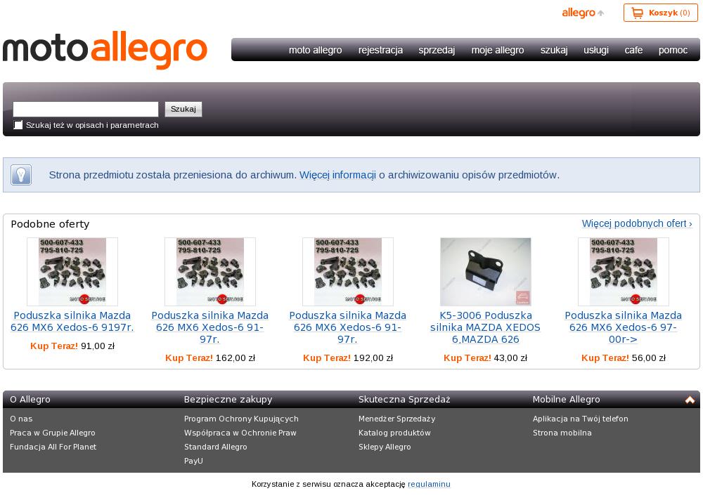

Postprzez Agerak » 5 kwi 2012, 23:50
http://moto.allegro.pl/poduszka-silnika-mazda-626-mx6-xedos-6-9197r-i2215696624.html
Co myślicie o tej poduszce ? i Tak dla pewności chciałem sie dopytac , czy za stukanie podczas puszcania sprzęgła i szarpanie podczas puszczania całkowicie gazu i dodania odpowiada własnie ta poduszka przy skrzyni biegów ( o ile to jest ta na zdjęciu) czy też może być jeszcze inna ? Przymierzam się do wymiany i chce się na 100 % upewnić.
