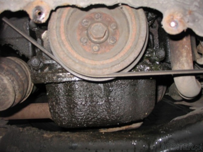

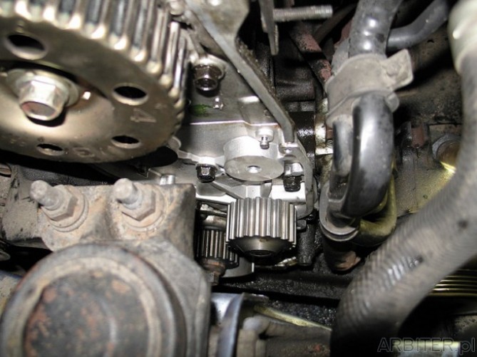

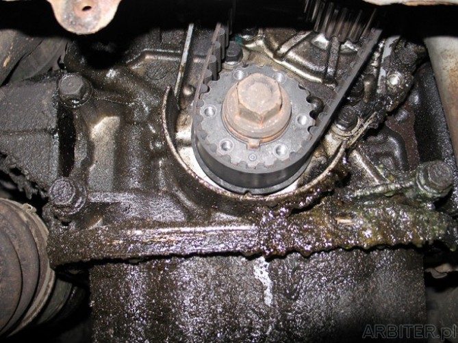

Tak wyglądał wyciek. Zapożyczone z Arbiter.pl
