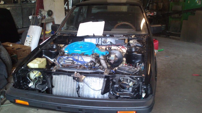

killer

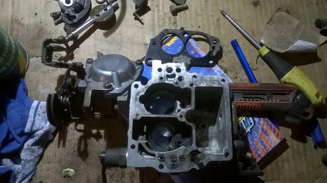

Oddałem silnik mojej mazdy do uszczelnienia i wrócił ładnie pomalowany wyczyszczony i uszczelniony..
Problem pojawił się po zamontowaniu silnika a mianowicie..
Nie pracuje równo czasem odpala a czasem nie..
Od pana który uszczelnia silnik dowiedziałem się że czyścił również gaźnik(przynajmniej tak mówił)
Teraz to on sam nie wiem czy podciśnienia sa dobrze podłączone.. i zostałe z problemem sam!
Dlatego proszę kolegów którzy mają mazda 626 GC o pomoc..
Dość sporo kasy i czasu poświęciłem żeby polec na gaźniku...
Gaźnik ma numery ale nic po za tym nie umie odczytać..
21G 304-05 Wydaje mi się że to NIKKI z komorą pływakową z boku.. ponieważ takie występowały w tych modelach..
Proszę o pomoc..

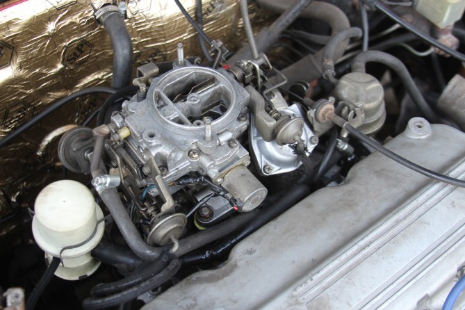

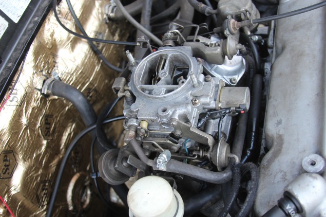

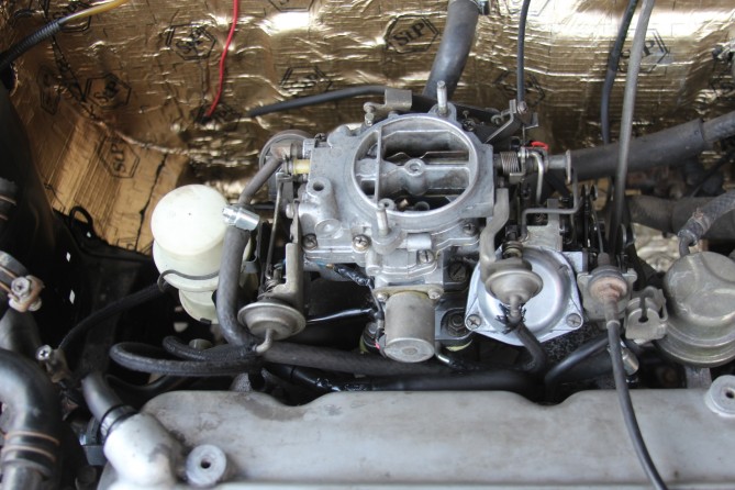

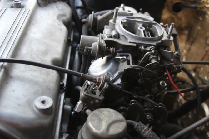

Pewnie jest to Nikki 30/34 -pamiętaj o uszczelce
Wężyki gaźnika: tył na patelnię, bok na rozdzielacz, grzybek na podszybie – zawór 'solenoid'.
Za pompą paliwa jest trójnik – dół na silnik, góra zaślepiona, środek na trójnik1 podszybia. Ciśnienie to trafia na dołożony trójnik wakuometru, podszybie – zawór 'solenoid-dół' oraz trójnik2 podszybia, niską 'puszkę'/filtr i zawór/'puszkę' górnego podszybia (strzałka wskazuje silnik).
Więcej może w:
1a. http://viamobile.ru/page.php?id=1044 -głównie: 04 Mazda.Nikki 3 0 – 34.pdf
1b. chomikuj.pl/E.N.D/manual Японские карбюраторы NIKKI.pdf
(2.) skrzelinski.com -podciśnienia w silnikach
(3.) ogólne Gaźniki. Sprawdzenie i regulacja – Jurgen Kasedorf.pdf
4. pl(Obsługa i naprawa wyd. AUTO) http://www.5fantastic.pl/plikosfera/193 ... ty/6129241
5. Naprawa samochodu Mazda Walewski 1993
6. ru2005 260 stron http://autorepman.com/en/mazda/3952-maz ... hicle.html = http://mazdaservice.org/files/626/mazda ... _83-91.pdf
7. EPC (VIN od 1985), dane z bazy danych B2, sekcja 1590, 1370.
Pozdr.

Dzięki za podpowiedź ale nie bardzo znam RU

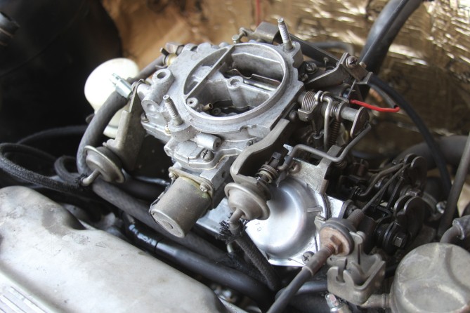

tych podciśnień jest sporo.. kilku mechaników próbowalo coś zrobić ale nie bardzo im to wychodzi..
silnik wrócił do mnie bez jakiegokolwiek wężyka i nie mam pojęcia jak sie z tym uporać.
z tyłu jest klika miejsc na wężyki..jest ich w sumie chyba z 10.. więc kombinacji sporo..
potrzebował bym zdjęcia jak ktos ma taki silnik z tym gaźnikiem.. poratowało by mnie to bardzo..
Zdjęcia które dostałem w odp bardzo pomogły..
Zostały jeszcze podciśnienia z przodu.. zamieszczam foty
gruszka z prawej strony mam połączoną z podstawą gaźnika z przodu..
pod gruszką z prawej strony z kolektora wychodzi podciśnienie i idzie gdzieś do tyłu w tego co widze ze zdjęć od kolegi to idzie do trójnika
z lewej strony z kolektora wychodzi następne podciśnienie i ono idzie do filtra paliwa-(to białe coś z lewej strony silnika)
zostaje jeszcze gruszka z lewej strony – która według zdjęć od kolegi chyba powinna być podłączona do plastikowego (zaworka) wkręconego do kolektora z tyłu z lewej strony.. Plastikowy zaworek ma dwa wyjścia i podłączony powinien być do krańcowego wyjścia..
Piszę trochę chaotycznie ponieważ nie znam nazewnictw poszczególnych elementów..
proszę o wyrozumiałość..
