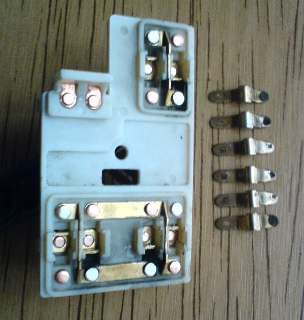

UWAGA  !
1. W przypadku mojej 626 GC silniczki z przodu maja suche łożyskowanie (jakby panewka, smaru nie widac) i chociaż proste z budowy to bardzo trudno je złożyć, zatem NIE rozbierać ich. Z tyłu jest smar w środku i budowa trochę inna, ale to nieważne. Można je zamienić z tymi z przodu, a przy okazji odświeżyć mechanizm podnośnika – np: papier ścierny + smar.
2. Silikon active jet aac-124, który użyłem wcześniej, aby uszczelki drzwi nie przymarzały i nie sklejały się, zastosowany na uszczelki prowadnic szyb
/ tj. – szyba podnoszona (do góry;) ) do końca w drzwiach z ramką dociska uszczelkę w ramce. Chodzi właśnie o tą uszczelkę, a tak ją określiłem ponieważ poniżej linii okien kończy się ramka i zaczynają się prowadnice, w których uszczelka ta (wciąż ta sama) zaczyna i kończy swój bieg. Gdy odświeżyć całość uszczelki bieg będzie szybszy.
przyspieszył opuszczanie z około 16 sekund na niecałe 4 sekundy, więc naprawdę WARTO czyścić i smarować.
3. Uszczelki lubią często dostawać silikon, który nie jest tani. Jeżeli auto ma wiele lat, to może być w pierwszej kolejności konieczne wyczyszczenie okopconych od iskrzenia styków przycisków panelu elektrycznych szyb (napięcie dochodziło, ale tylko opuszczało szybę – w GC trzeba zdecydowanie i ostrożnie odsunąć klapkę pod przyciskami, a nie przyciski. Na zdjęciu styki częściowo oczyszczone, może elektrosol lub isol zakonserwuje...)
!1. W przypadku mojej 626 GC silniczki z przodu maja suche łożyskowanie (jakby panewka, smaru nie widac) i chociaż proste z budowy to bardzo trudno je złożyć, zatem NIE rozbierać ich. Z tyłu jest smar w środku i budowa trochę inna, ale to nieważne. Można je zamienić z tymi z przodu, a przy okazji odświeżyć mechanizm podnośnika – np: papier ścierny + smar.

Wszystkie szyby podlaczone sa do elektryki przez wlacznik w drzwiach kierowcy. Nie ma zadnego przekaznika sa za to spore prady. Stawiam na wypalone styki w glownym wylaczniku. Kiedys, jeszcze w GC udalo mi sie rozebrac zespol i oczyscic styki. Nie wiem czy w GD da sie to po rozebraniu zlozyc.
