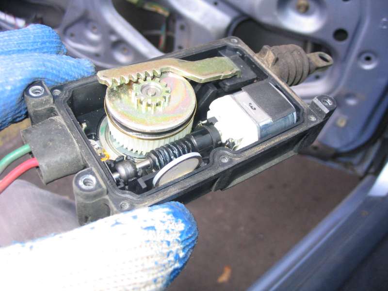

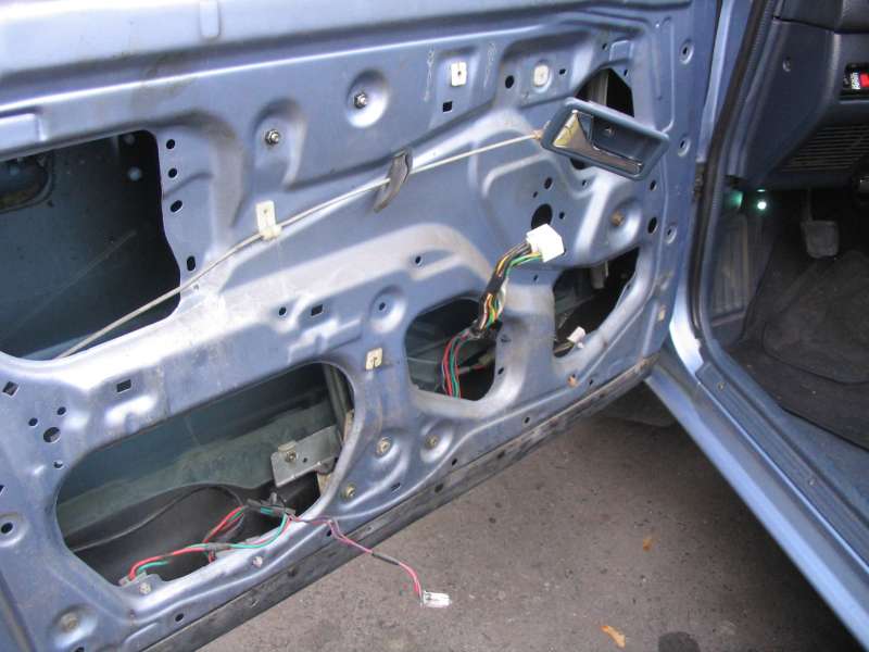

Postprzez Adam626GD » 28 gru 2004, 23:02
adam626 napisał(a):chętnie obejżę bo jak robiłem siłowniki nie dysponowałem aparatem, być może są różne rozwiązania
napewno zamek bagażnika 5d jest zupełnie inny niż w sedanie
myślę że w drzwiach tez się różni od tego bagażnikowego u mnie bagaznik nie ma siłownika
Prosze bardzo
siłownik kierowcy:
widoczna pastylka – byc moze jakis element antyprzeciazeniowy
drzwi – ktore srubki odkrecic do wyjecia silownika
Od: 20 lut 2004, 00:28
