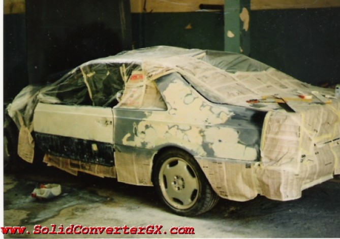

Hans napisał(a):w pk. 4 to bym sie tak Huano nie cieszyl, ze tylko zaszpachlowali :/ jezeli dal CI zwykla spachle bez wlokna szklanego to zacznie CI po jakims czasie pekac , gdyz miejsce jest dosyc narazone na wstrzasy i uderzenia wiec jest to tylko kwestja czasu, najlepiej na to by dac przynajmniej 1 warstwe maty i zywicy i dopiero zeszlifowac -takie jest moje zdanie ale blacharzem nie jestem
Huano nie musisz mieć obawy że będzie pękać , nie ma potrzeby kładzenia szpachli z włóknem czy żywicy. Z tego co widze to nie jest gróba warstwa szpachli ,a jeżeli jest dobrze zeszlifowane pod szpachlą i ze szpachla jest wszystko OK to nie będzie pękać.A bynajmniem my nigdy nie używali w takich przypadkach takiej szpachli. A nie takie szpachlowania robiliśmy. :D
PS.Huano sorry za fotke ,ale to tak dla przykładu odnośnie szpachlowania. ;)

Italiano napisał(a): nie musisz mieć obawy że będzie pękać , nie ma potrzeby kładzenia szpachli z włóknem czy żywicy. Z tego co widze to nie jest gróba warstwa szpachli ,a jeżeli jest dobrze zeszlifowane pod szpachlą i ze szpachla jest wszystko OK to nie będzie pękać.)
akurat w tamtym miejscu kilka centymetrow grubosci bedzie szpachli ;) a pekajaca szpachle widzialem w roznych furach i to podobno dobrze robionych ;), ale jak mowisz , ze nie bedzie to miejmy taka nadzieje , a jak nie to zrobimy zakladamy i bedziemy obstawiac ;)

No i tu sie Hans mylisz – szpachli bedzie doslownie na milimetry – calosc zostala doprowadzona do wzglednie pierwotnego profilu – wyklepana, dogieta i co tam tylko jeszcze mozna bylo zrobic. Szpachla jest tu tylko do wyrownania i utrzymania finalnego profilu (wiem jak to wygladalo bo przy tym bylem, sam pomagalem niektore momenty wyciagnac). Tak wiec nie obawaiam sie za bardzo o pekanie szpachli.
