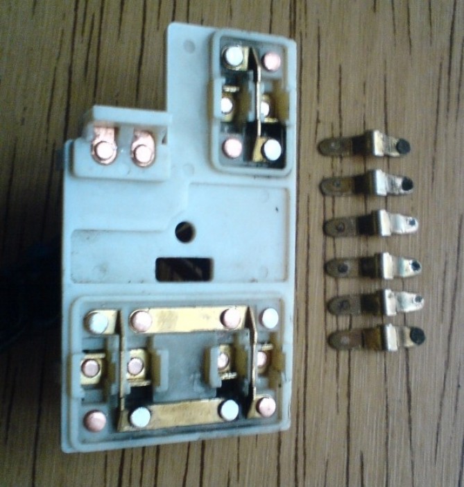

3. Uszczelki lubią często dostawać silikon, który nie jest tani. Jeżeli auto ma wiele lat, to może być w pierwszej kolejności konieczne wyczyszczenie okopconych od iskrzenia styków przycisków panelu elektrycznych szyb (napięcie dochodziło, ale tylko opuszczało szybę – w GC trzeba zdecydowanie i ostrożnie odsunąć klapkę pod przyciskami, a nie przyciski. Na zdjęciu styki częściowo oczyszczone, może elektrosol lub isol zakonserwuje...)

Postprzez es » 18 sty 2010, 20:50
Wszystkie szyby podlaczone sa do elektryki przez wlacznik w drzwiach kierowcy. Nie ma zadnego przekaznika sa za to spore prady. Stawiam na wypalone styki w glownym wylaczniku. Kiedys, jeszcze w GC udalo mi sie rozebrac zespol i oczyscic styki. Nie wiem czy w GD da sie to po rozebraniu zlozyc.

Postprzez janos » 18 sty 2010, 23:36
da się bo już to zrobiłem ale nie ma żadnego efektu ;/ nie wiem o co chodzi?? a może ktoś z was ma schemat takiej instalacji z opisanymi kolorami kabli??
