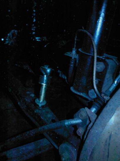

Witam.
Chciałbym się dowiedzieć jak powinno wyglądać prawidłowo złożone zawieszenie Tylne.
Odebrałem samochód po wymianie zawieszenia i nie jestem pewien czy dobrze jest zrobione. U mnie wygląda to następująco.
Patrząc od przodu samochodu jest [waaaco?] wzdłuzny, potem pierwszy [waaaco?] poprzeczny (ten bez regulacji), do którego od góry wchodzi drążek stabilizatora, a na końcu drugi [waaaco?] poprzeczny ( z regulacją).
Auto nie przejechalo nawet 10 km a gumy na drązku stabilizatora są już popękane, a auto tańczy na jezdni jak bym po lodowisku jeździł. Stąd moje podejżenia że coś jest źle.
W zawieszeniu z tyłu były wymieniane wszystkie [waaaco?] i amortyzatory. Po obu stronach oczywiście.
A tak to wygląda na zdjęciu.
Widok od przodu koła tylnego po stronie kierowcy
lepsze za dnia.

Wg mnie ktoś złe zamontował drążek stabilizatora nie powinien byc tak przekrzywiony. Pewnie przy wymianie zle został cały drążek przykręcony zły kont. Dodatkowo powinieneś zrobić zbieżność. Moje spostrzeżenia zaznaczyłem na twojej fotce

Postprzez adam626 » 15 gru 2008, 20:34
na moje oko stabilizator powinien być z dołu wachacza
a zbieżność to obowiązek
przy wymianie tylnych poprzecznych
ciekawe jak je złożyli
jak tył jest zbieżny to samochód ma tendencje do wracania do toru jazdy
rozbieżny łatwiej wprowadzić w kontrolowany poślizg
najlepiej ustawić na 0

Postprzez enzo98 » 15 gru 2008, 20:40
Ok. W takim razie w jaki sposób zamontować poprawnie drążek, i jak ma być poprwanie?
Za pomoc będe wdzięczny. :)

Postprzez enzo98 » 15 gru 2008, 20:49
Jasne. Co do zbierzności 100% racji. Ale to chyba dopero jak bęzie zawieszenie poprawnie zrobine :P
Ale teraz tak. Na moje z kolei oko to wygląda to tak że jeżeli drązek ma być od dołu to tylko wtedy jeżeli zamienię miejscami [waaaco?] poprzeczne. Dlatego tez pytałem czy jest to wszystko dobrze pozkładane.

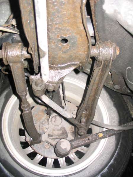

Postprzez adam626 » 16 gru 2008, 00:26
odkręć drązek od belki i [waaaczego?]
wtedy wyjmiesz go bez ich demontazu
drążek jest wygiety w stronę przodu pojazdu
a jego ramiona znajdują się pod wachaczami poprzecznymi przednimi
śruba łącznika musi być nakrętką do góry
czyli jadąc od dołu:
łeb śruby łacznika
wypukła podkładka
guma
guma
wypukła podkładka
tulejka
wypukła podkładka
guma
[waaaco?]
guma
wypukła podkładka
nakretka samokontrująca lub dwie zwykłe skontrowane
ważne jest aby za mocno tego nie skręcić
bo szybko polecą gumy łacznika
trzeba tylko lekko je scisnąć

Postprzez Wodzu » 16 gru 2008, 18:40
adam626 napisał(a):na moje oko stabilizator powinien być z dołu wachacza
Na 100% masz racje, kurde ze na to nie wpadłem :| z przodu jest u góry i to mnie zmyliło.
enzo98 napisał(a):A w warsztacie pogadam sobie z fachurami. killer

Postprzez Adam626GD » 20 gru 2008, 11:37
Powinno wygladac tak:

Postprzez Waluś » 20 gru 2008, 15:17
hehe mechanicy z talentem <lol>
Świetny opis adam626 <spoko>
dodam tylko że jeśli masz oryginalnej długości śrubę to skręcasz do momentu uzyskania ok. 12 mm gwintu za nakrętką. Tak podaje Serwisówka
nie mocniej bo szybko rozpadną się gumki
