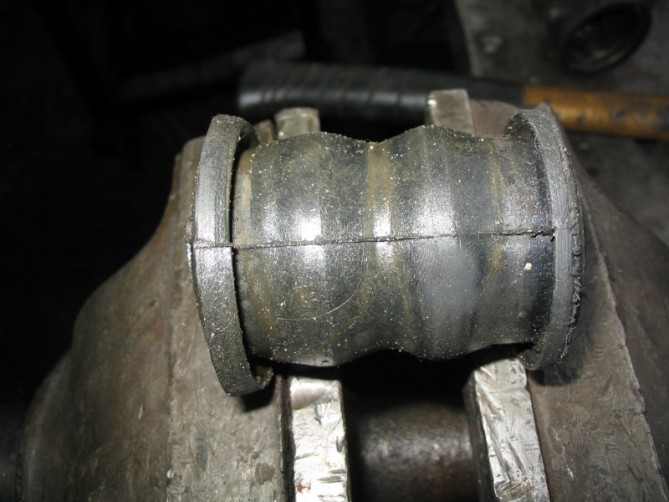

Komunikat co było nie tak:
– pusciły spawy na sworzniach 555 i te zaczeły sie ruszac w gniezdzie wahacza – mechanik poprawił to w ramach gwarancji.
– nowe tuleje JC okazały sie bublem. Za miękka guma, zmniejszyły sie na srednicy. Mechanik je wyciagnal bez prasy praktycznie przy uzyciu reki. MIałem drugie gumy ktore kupilem w innym czasie i z innego zrodła 0 i porównałem. Roznica w twardosci bardzo duza. Te buble za pomoca suwmiarki moglem scisnac o 5mm.
Niestety musiałem zapłacic za wymiane tulei – mechanik powiedział ze to nie jego wina ze buble sprzedaja – a czesci dostarczylem ja.
PO naprawie jest wszystko super. Dopiero teraz czuje ze mam nowe amorki gaz tokico. Samochod prowadzi sie tak dobrze jak dawno sie nie prowadził

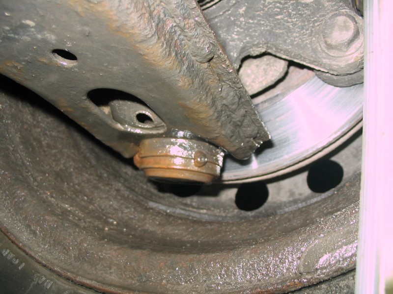

A tak wyglada zabezpieczenie sowrznia spawem

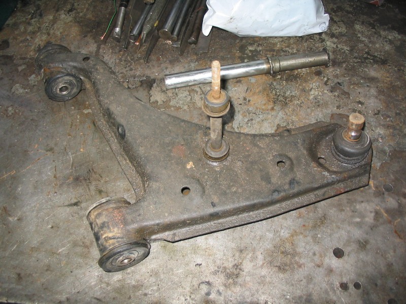

Problem jednak nie zakończony. Po wymianie tulei na nowe – jest ok. Problem się nie powtórzył.
Natomiast sworznie 555 – poluzowały się bo w gniezdzie wahacza, bo pekł spaw. MEchanik więc ponownie dospawał. Ale znów się poluzowało. Jezdzilem wiec do niego I teraz niemal dookoła obspawał mi sworzeń razem z wahaczem. Nic to jednak nie pomogło
Poniżej po pierwszym spawaniu
Obecnie wyglada to duzo gorzej a nadal stuka
I teraz – kto tutaj jest winny. Gniazdo na sworzeń jest rozbite i jedyne co teraz można zrobić to wymienić wahacz.
Mechanik mowi ze on poprawnie zainstalował sworzeń. Ze tak naprawde to nawet nie powinno sie go spawac tylko saegarem zabezpieczyć. A on te spawy robi dla bezpieczeństwa oprocz istniejacego pierscienia.
Dlaczego spawy pękły? PO ich pierwszym peknieciiu zanim dojechalem do mechanika to najprawdopodobniej wyklepały sie gniazda. I dalsze spawanie juz nic nie pomagalo.
Ponadto aby to sie trzymało nalezaloby pospawac od góry – przy seagarze. Ale mechanik mowi ze to niedopuszczalne, ze spali sie sworzeń oraz osłona gumowa.
I co teraz zrobic? Wydałem $ na nowe sworznie 555. Wydałem $ na robociznę. A teraz jestem w sytuacji gdzie jedyne co mozna zrobic to wymienic caly wahacz na nowy.
Pomocy
