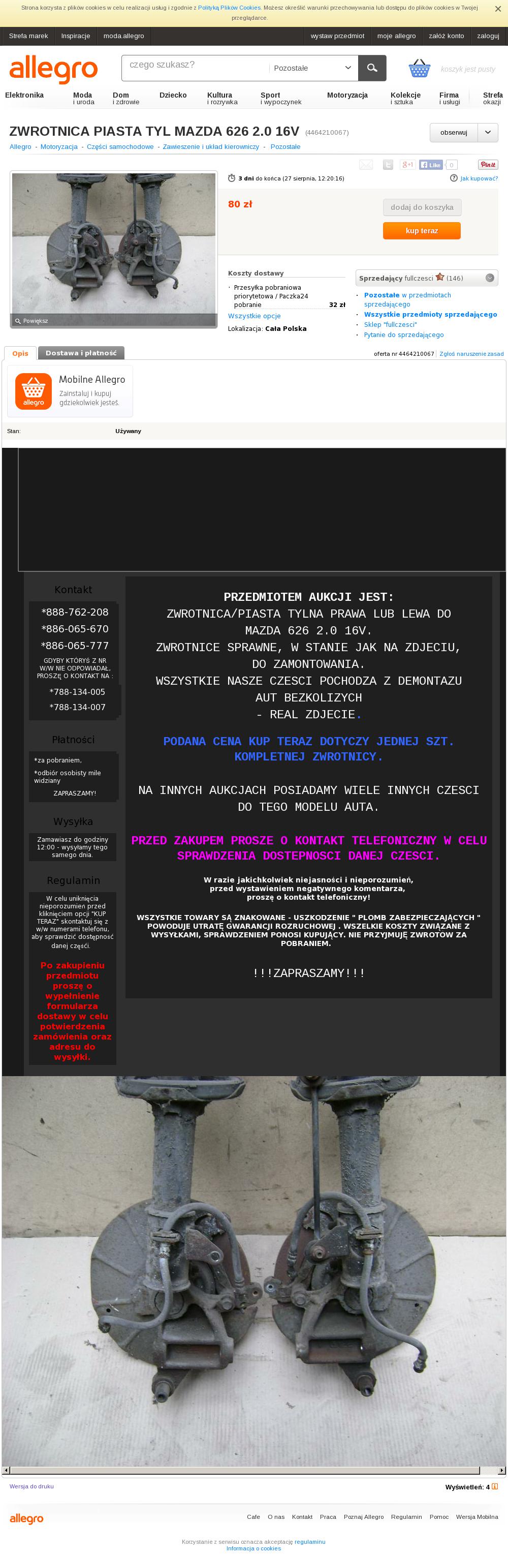

Postprzez batigol66 » 24 sie 2014, 08:38

Batigol66 to co podałeś to są tarczówki, a zainteresowany napisał, że szuka bębnów .
