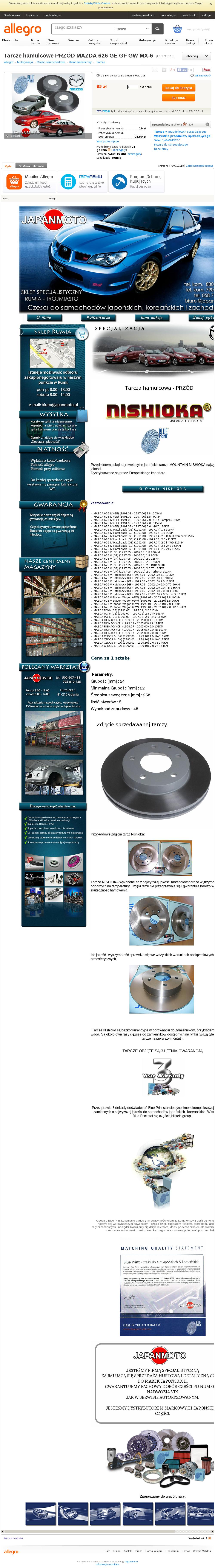

Jakie tarcze i hamulce do mazdy 626 GE 96r. na przód
Znalazłem takie na allegro firma to
Nishioka cena za 1 szt. to 85 zł. nie znam się na tym kompletnie może ktoś doradzić i jakie jeszcze klocki do tego ?
http://allegro.pl/tarcze-hamulcowe-przo ... 10118.html

Przecież to jakiś total made in china

Ja mialem tarcze MIKODA i byly ok, poszukaj takich badz ate,brembo,jakies markowe
klocki tylko polecam ATE,TRW,EBC
nie warto oszczedzac na heblach tym bardziej przednich
