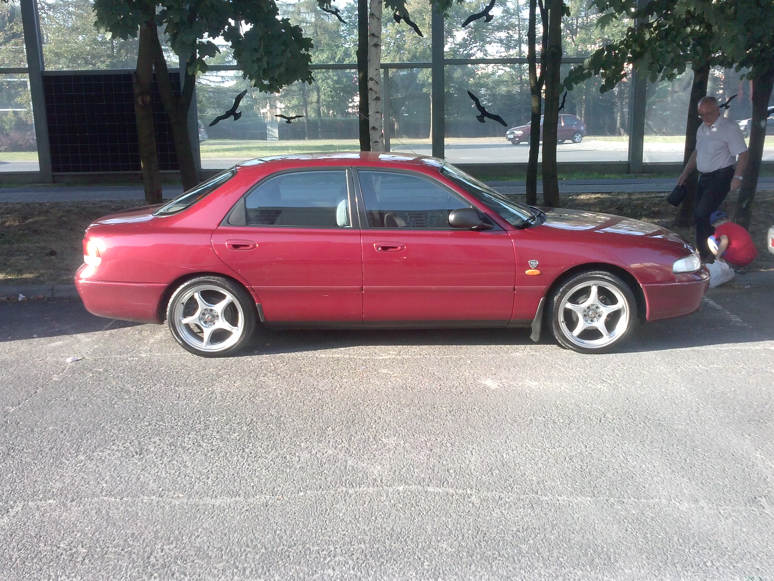

Potrzebuje małej pomocy, założyłem sprężyny MTS -35/35 mm i przód siedzi dużo wyżej niż tył :(
w ogóle mam wrażenie, że auto nie siadło nawet połowę z tej wartości <co?>
Od wymiany zrobiłem jakieś 4kkm.
Może ktoś z Was ma pomysł dlaczego tak się stało ?
Z góry dzięki za pomoc.
Macko
w tej chwili wygląda to mniej więcej tak

Możliwe, że te sprężyny były przewidziane do wersji V6 gdzie silnik jest cięższy i dlatego nie siadł Ci przód.
Gdzieś było gadane, że dzięki amorom od probe można obniżyć przód.

Masz Kamil racje co do przednich sprężyn a co do amorków to jest temat gdzieś bo nawet czytałem, trzeba użyć szukajki i pewnie znajdziesz

tyle że dodam że :D w 626 występują 2 wersje amorków tylnych :) gdzie tył jest niżej a druga wersja gdzie jest wyżej... . te wyżej były 91-94 roczniki powyżej 94 były amortyzatory z kloszem niżej umiejscowionym . Może masz te amorki z niskim kloszem i jak założyłeś sprężyny to wyszło wszystko dopiero teraz.

nie spotkałem się z tą teorią do tej pory, być może że i słuszna, natomiast na tym etapie jestem bardziej skłonny do bardziej znanego mi zdania że różnica sama w sobie jest pomiędzy amorem od 626 hatchbacka a amorem od sedana. Sedan stoi wyżej...

U mnie tez nie siada zawieszenie ^_^ :P a mam to co ty ;) tylko przód nisko dupa w gore :D

Kupując nowe amortyzatory i tal nie macie rozróżnienia na sedan hatchback czy mx6. Wszystko jest to samo :)

do rocznika 94 klosz jest niżej w 1 amorach tylnych ..
