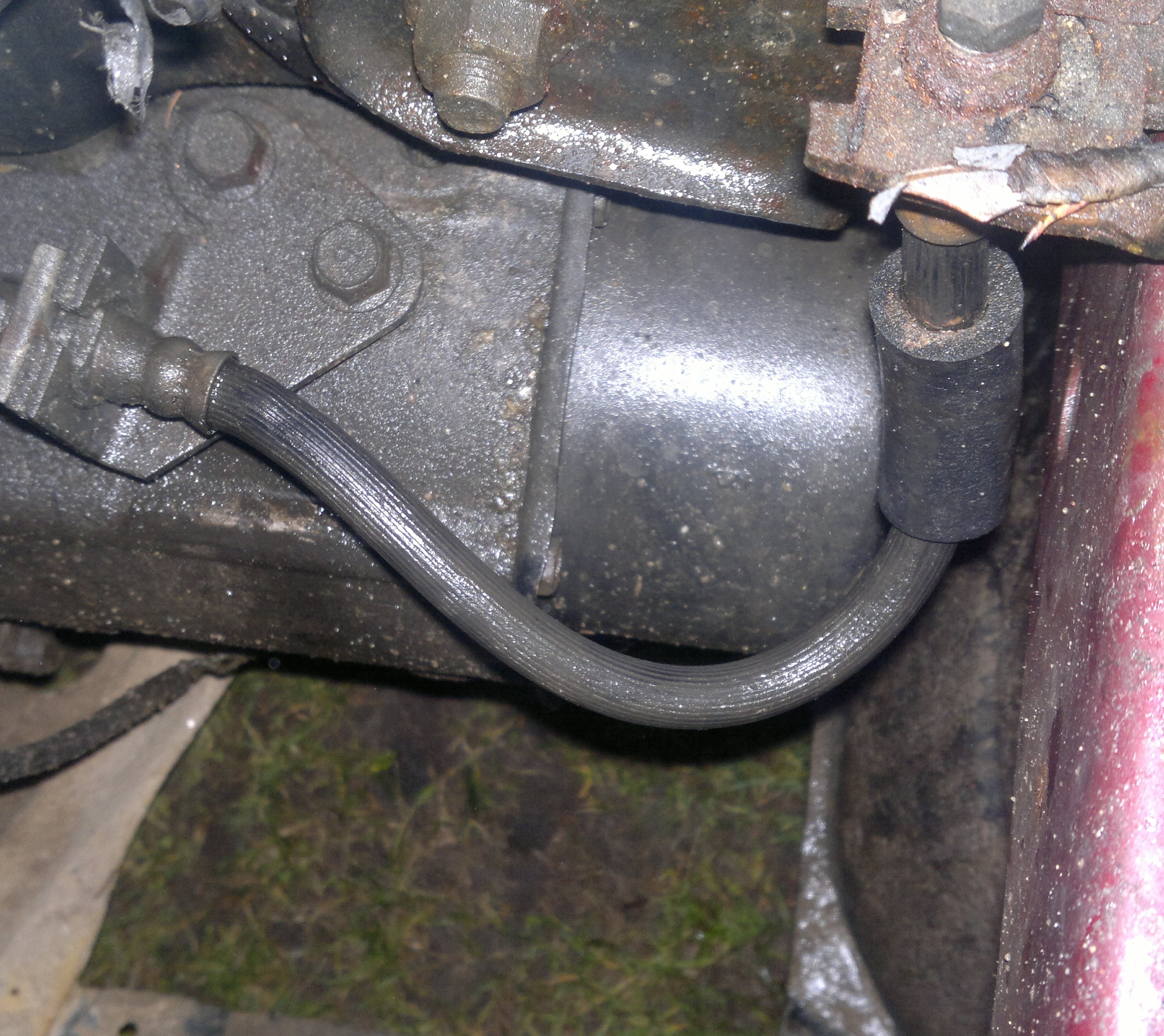

Postprzez Kamilo5992 » 3 sty 2014, 14:56
Dopisano 3 sty 2014, 14:58:
Taki Przewód znalazłem i nie wiem czy to nie przez niego nie działa mi pedał sprzęgła, najwyraźniej jest dziurawy bo ucieka płyn przez niego i syczy jak ruszam pedałem sprzęgła. Proszę o odpowiedź
Od: 19 gru 2013, 14:35
Posty: 13
Auto: Mazda 626 1.8 1994
Postprzez noxes » 3 sty 2014, 15:07
skoro ucieka płyn to go wymień. A to jest przewód od wysprzeglika

Postprzez Kamilo5992 » 3 sty 2014, 15:12
czyli nie ma nic z tym związane ?

Postprzez Kamilo5992 » 3 sty 2014, 20:07
A od czego pasuje przewód , bo dzisiaj byłem w mojej małej mieścince i nigdzie dostać go nie mogę
Posty: 13
Postprzez kamilspider » 3 sty 2014, 20:31
Wyjmij ten przewód z auta i szukaj po sklepach to może coś Ci dobiorą od czegoś innego.

Postprzez Speed » 4 sty 2014, 21:16
Kamilo5992 napisał(a):A od czego pasuje przewód , bo dzisiaj byłem w mojej małej mieścince i nigdzie dostać go nie mogę
viewtopic.php?t=50184
Myślę ze pomoże :)

Postprzez Kamilo5992 » 5 sty 2014, 13:43
Ja jak na razie oddałem do człowieka który zarabia przewody ciśnieniowe więc mam nadzieje że coś uda mu się wskórać jeśli nie to na prawdę chyba skorzystam z tego przewodu od Fiata CC . Jak na razie dziękuje za pomoc :)

Postprzez Kamilo5992 » 6 sty 2014, 13:45
Witam dzisiaj założyłem przewód i nie przecieka Tylko jak pompuje pedałem i próbuje odpowietrzyć cały układ to nic z pedałem się nie dzieje nawet trochę nie twardnieje Proszę pomóżcie :(
