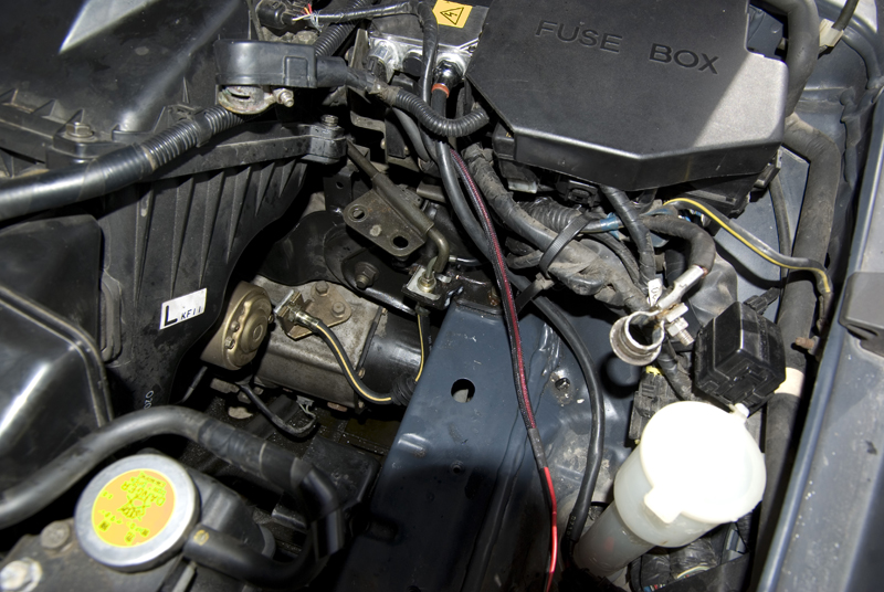

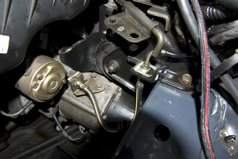

Dzisiaj przydażyła mi się kolejna niespodzianka z Madzią- nagle podczas jazdy, przy próbie wysprzęglania, pedał wcisł się do końca i niewrócił. Po szybkim dojechaniu n a najbliższy parking i chwilowym postoju zauważyłem że wyciekł jakiś płyn pod samochodem. Wszystko wskazuje na to że pękł wężyk/przewód ciśnieniowy od pedału sprzęgła. Po wnikliwej lekturze forum, znalazłem fotorelacje Abdula z wymiany tego przewodu w jego 323 2.0V6.Abdul zastosował tam po poradach Smirnoffa, przewód hamulcowy z Fiata CC. Czy ktoś się orientuje, czy w Mazdzie Xedos te przewody się różnią od 323? Czy też wygląda to tak samo, i moge brac ten przewód z CC(przynajmniej niebedzie problemu z dostepnoscia w sklepie u mnie w miescie). Serdeczne dzieki za odpowiedź

problem już rozwiązany :) Jak zwykle fotorelacje z forum bardzo pomocne dla laika, i poradziłem sobie sam <jupi> Winowajca wymieniony- wstawiony przewód hamulcowy tylny od Fiata CC <lol> Troszeczke dłuższy, ale to nieprzeszkadza. Bez problemu można się posłużyć tutorialem abdula z działu 323

Kurde. Mam do wymiany ten wężyk, o którym jest w temacie bo sprzęgło wpadło mi w podłogę i mam wyciek [potwierdzone u mechanika]. Chcę kupić ten od CC ale jak mówię w sklepie przewód hamulcowy tylny od CC to ten mnie się pyta czy elastyczny/sztywny, jaka długość i jaki gwint bo są różne. Ja zgłupiałem i nie wiedziałem co odpowiedzieć. Pomożecie mi? Sprawa jest bardzo pilna.
Od: 6 sty 2010, 22:36
Posty: 57
Auto: Był: Mazda Xedos 6 2.0 V6 95' + LPG
Jest: Toyota Corolla E11 1.4 98'
Postprzez KacY » 2 gru 2010, 13:07
na jariuśkowej fotorelacji ;) masz go jak na patelni
przewód giętki
Napisz do niego PW co dokładniej
albo wydrukuj sobie fotke i pokaż panu sprzedawcy
Tu masz ori fotorelacje z 323, już nie wiem jak Ci pomóc :]
viewtopic.php?f=116&t=39029
