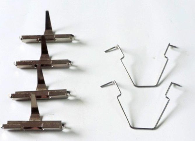

Postprzez bazyl wspaniały » 30 cze 2006, 17:07
ja tylko nieśmiało w sprawie tych sprężynek rozpychających klocki. u mnie, u mojego szfagra (też ma mazdę taką jak ja) i jeszcze u jednego gościa znajomego są po dwie sprężyny w każdym zacisku, a co do tego szumu to proponuję porządnie wyczyscić wszystkie elementy zacisku tak żeby sobie wszystko luźno chodziło. u mnie było tak że niby lekko chodziło wszystko ale... no właśnie, w czasie jazdy już nie chciało. czyszczenie rozwiązało problem

Postprzez dgolf » 2 paź 2015, 13:29
Temat stary ale np. ja się dowiedziałem o tych sprężynkach kiedy kupiłem zacisk na szrocie niedawno. Tam były zamontowane dwie na jeden zacisk i naprawdę żadnego stukania, nawet jeśli klocki mają wyrobione prowadniki.
