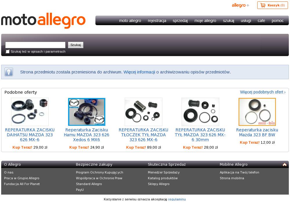

Postprzez ericsson1 » 17 sie 2011, 20:40
Witam, pytanie kieruję do fachowców. bo nie wiem czy warto to w ogóle kupować, w sklepie u mnie coś takiego kosztuje 70zł :] zatem co sądzicie o tym zestawie naprawczym ? http://moto.allegro.pl/reperaturka-zacisku-daihatsu-mazda-323-626-mx-6-i1726751188.html
MAZDA 626 GE CRONOS 2,0 16V FS 1996
Spalanie Pb:
Miasto – 8-9l/100km Trasa – 5,8-7l/100km
Spalanie LPG (BRC):
Miasto – 8,5-10l/100km Trasa – ???
Od: 13 maja 2010, 09:00
Posty: 27
Auto: Jest Mazda 6 GY 2,0 147KM 2007 a była 626 GE SEDAN 2,0 FS `96
Postprzez Lowiec » 17 sie 2011, 22:28
Standardowy zestaw, na takim robiłem u siebie, jesli nie bedzie potrzebny sworzeń to ten zestaw zawiera wszystkie elementy.
