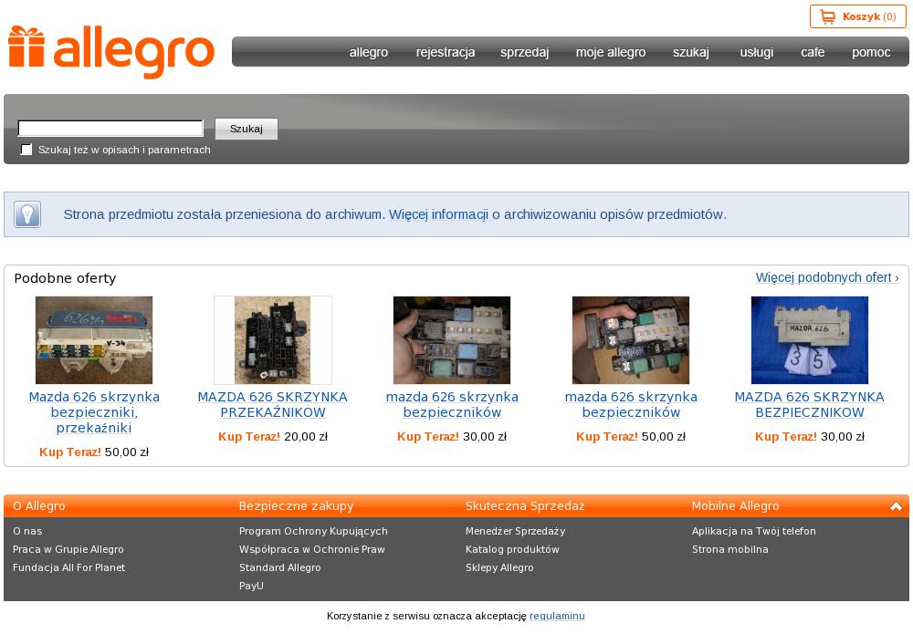

ON JEST WPIĘTY W LISTWĘ BEZPIECZNIKÓW TAKIE SZARE PUDEŁKO
http://allegro.pl/mazda-626-skrzynka-be ... 83542.html
TU MASZ LINK TO TO NA GÓRZE
http://allegro.pl/mazda-626-skrzynka-be ... 83542.htmlTU MASZ LINK TO TO NA GÓRZE
Trafna podpowiedź, dzięki
Już wiem czemu nie mogłem znaleźć:
Mam to w jednym kawałku, nie jest szare i nawet uchwyty mocujące mam odwrotnie.
Tylko problem będzie ze znalezieniem właściwego pinu, może po odkręceniu całego modułu da się to odwrócić i łatwo "obczaić"
Te zaznaczone wtyczki to zapewne potencjalne piny ze sterowaniem zasilania świec?
